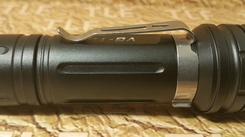

Der Clip sitzt bombenfest.
Die massive Edelstahlbezel verleiht der VG10 eine schöne Optik.
