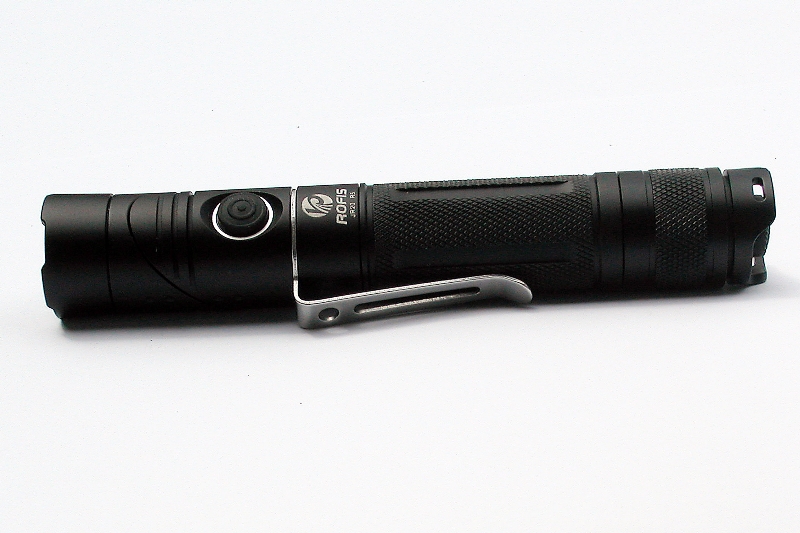

Hier zunächst die technischen Merkmale, die der Hersteller angibt
- Cree XP-G LED (R5) mit einer Lebensdauer von 50.000 Stunden

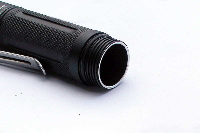

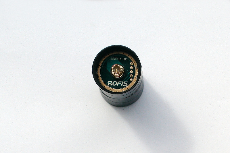

- Betrieb mit 2 3V CR123A Lithiumbatterien oder einem 18650 Li-Ion Akku
- 144mm (Länge) x 24mm (Durchmesser)
- Gewicht 90-Gramm (ohne Batterien)
- Schwenkbarer patentierter Kopf, mit dem die Lampe auch als Winkellampe benutzt werden kann
- Vier Helligkeitsstufen und drei Blinkmodi
- Digital geregelt für gleichbleibende Helligkeit
- Intelligente Memory-Funktion, die den letzten Modus speichert
- Unterspannungsschutz, wenn die Akku Kapazität zur Neige geht, blinkt die Lampe alle zwei Minuten zwei Mal
- Verpolungsschutz bei falsch eingelegter Batterie
- Wasserdicht nach IPX-8 (bis 2 Meter unter Wasser)

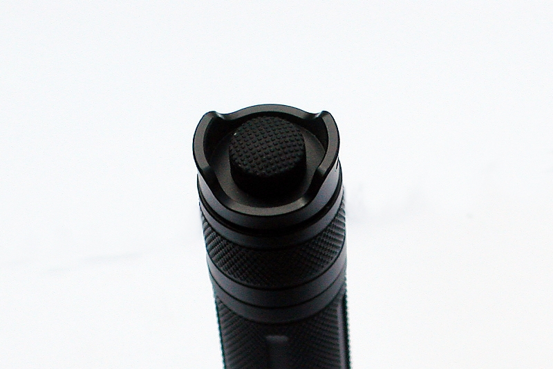

- Taktischer Schalter für Momentlicht
- Hergestellt aus Flugzeugaluminium
- Nach HA III Standard anodisiert
- Gehärtete ultraklare Glaslinse mit Anti-Reflex Beschichtung

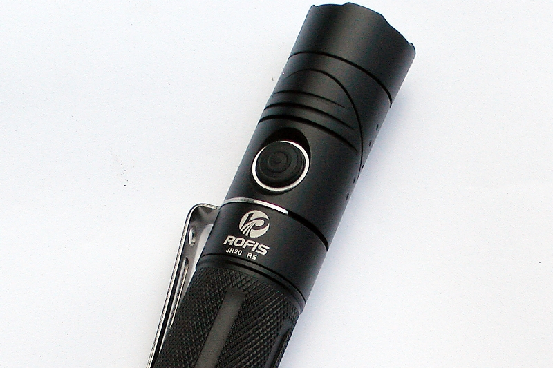

Die Bedienung wurde auf zwei Schalter verteilt. Eingeschaltet wird die Lampe mit dem hinteren Schalter. Mit dem Seitenschalter kommt man durch die Modi. Die Lampe hat vier Leuchtstufen und drei Blinkmodi (Strobe, schnelles Blinken, SOS). Die Blinkmodi werden durch Gedrückt Halten des Seitenschalters angewählt. Die Leuchtstufen werden gespeichert, die Blinkmodi nicht. Das ist eine sinnvolle Funktion, falls man beim letzten Ausschalten in einem Blinkmodi war.

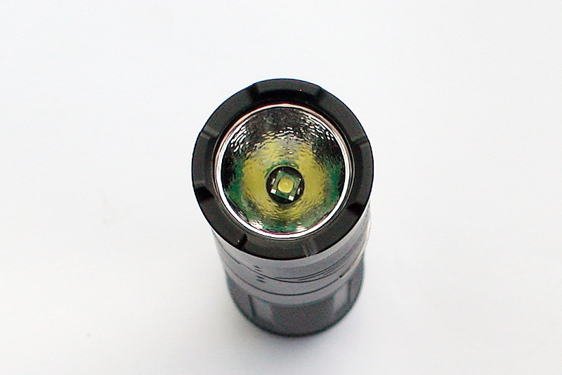

Die LED ist eine XP-G R5, der Reflektor ist ein OP. Damit ist der Beam schön rund ohne Artefakte und mit 5, 50, 150 und 310 Lumen sind alle Anwendungsbereiche abgedeckt.
Gemessen auf einen Meter liefert die JR20 in der hellsten Stufe 5.300 Lux. Laut Rofis hält sie diese Helligkeit für 2 Std. 30 Min.
Als Stromversorgung kann ein 18650er Akku oder zwei CR123A Batterien verwendet werden.

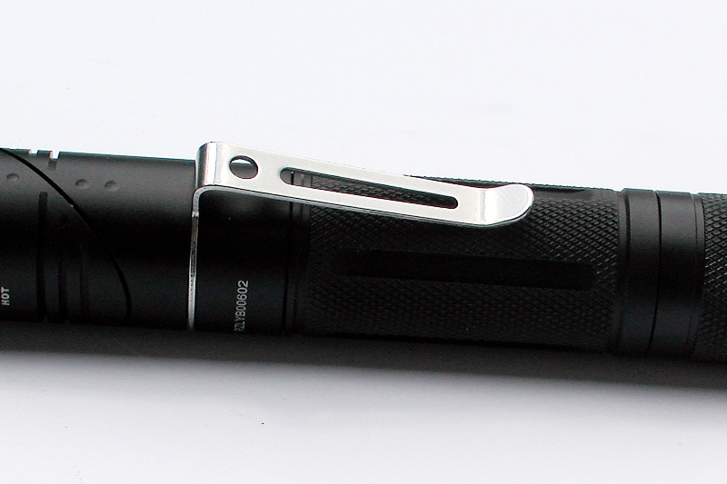

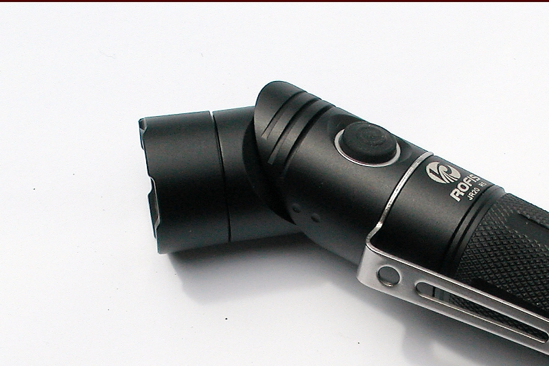

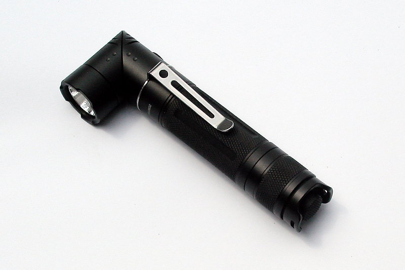

Der Clou ist der Schwenkbare Kopf, mit dem die Lampe im Handumdrehen zur Winkellampe wird, die aufgestellt werden kann oder mit dem Clip an der Jackentasche oder an der Hemdtasche getragen werden kann. Das kann wohl keine andere Lampe!

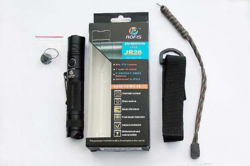

Der Lieferumfang umfasst die Lampe, ein Holster, ein Trageband, einen Clip, eine Ersatz Gummikappe für den Schalter, einen Ersatz O-Ring, und eine Bedienungsanleitung in Englisch.
Die Verarbeitungsqualität kann sich wirklich sehen lassen. Hier kann sich so mancher renommierte Hersteller noch eine Scheibe abschneiden! Die Anodisierung ist vom Typ HA III und damit sehr robust und auch die Materialstärke ist mehr als zufrieden Stellend.
Alles in allem hat Rofis mit der JR20 eine sehr gute Arbeit abgeliefert, wie ich finde. Das Konzept mit dem Schwenkkopf ist genial und die Lampe dadurch sehr, sehr wandelbar und vielseitig benutzbar. Und mit mehr als 300 Lumen in der hellsten Stufe, die sich gut und ausgewogen im Lichtbild verteilen, bleiben da nicht viele Wünsche offen.

bei den Lampen kannst Du im Betrieb den Kopf drehen, das Licht bleibt währenddessen an, kein Flackern, oder ähnliches.
Aber der Kopf ist auch nicht um 360 Grad frei drehbar, sondern nur um 90 Grad einmal in den Winkel und auf dem selben Weg wieder zurück.

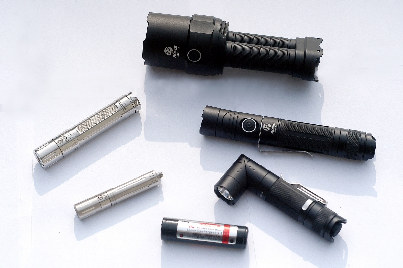

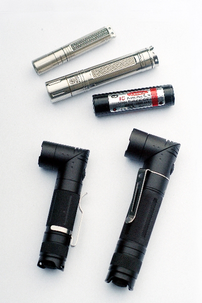

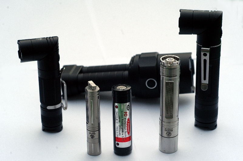

hier noch die Gruppenbilder der Rofis Lampen:
links nach rechts JR30 (AA), ER10 (AAA), AW 18650er ;), ER12SS (AA), die JR20 (18650 o. 2xCR123) im Hintergrund die TR51 (2x 18650)
Oben TR51, links ER12SS - darunter die ER10, rechts - JR30 und darunter die JR20, ganz unten der AW Akku ;)
oben ER10, darunter ER12SS, AW Akku ;), links unten JR30 und rechts unten JR20
Zum Größenvergleich ist jeweils ein AW 18650er Akku mit auf dem Bild.
Jörg

Schöne Lampen!! Sind die beiden "kleinen" aus Edelstahl?
Also ich glaube.... wenn ich wieder Geld übrig habe... JR30 :]

Hallo Gonzo,
ja die "kleinen" ER10 und ER12SS sind aus Edelstahl.
