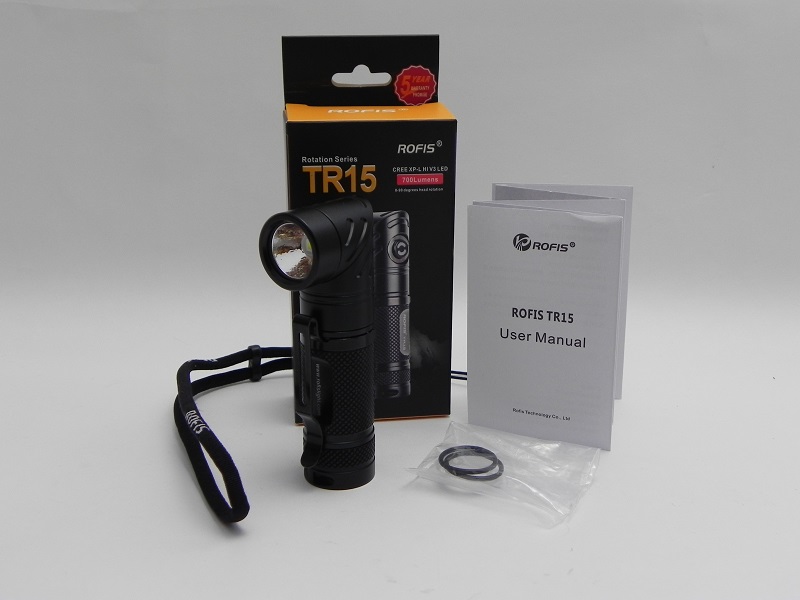

    Die Lampe kam gut verpackt in einem kleinen Karton. Neben der Lampe gehören eine Handschlaufe, O-Ringe, ein Rofis 14500 Akku und eine Anleitung zum Lieferumfang.

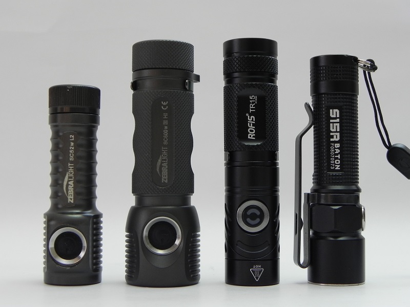

    Grössenvergleich
    Hier der Grössenvergleich der Lampe. Hier gegenüber und der Zebralight SC52w, Zebralight SC600w und der Olight S15R.

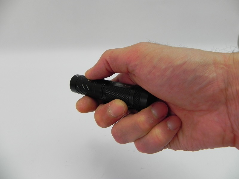

    Und der Handvergleich

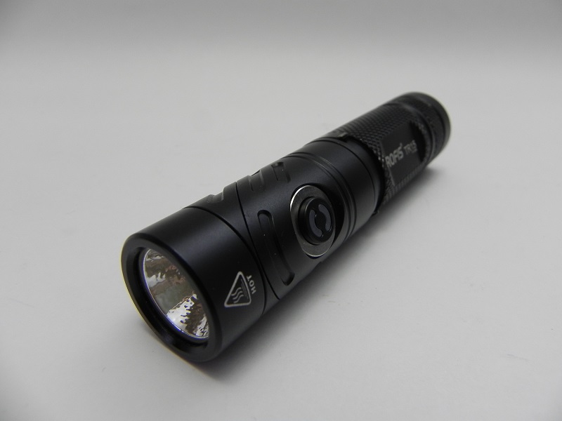

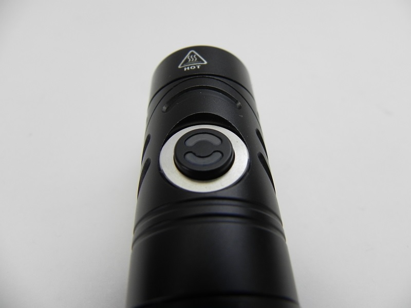

    Die Lampe wird mit dem elektronischen Seitenschalter mit kurzem Klick ein- bzw. ausgeschaltet. Hält man den Schalter im eingeschalteten Zustand gedrückt, wechselt man durch die drei Modi (Low, Mid, High). Dreifach Klick aktiviert die drei Blinkmodi. Die Lockout Funktion aktiviert man mit 3 Sek. gedrückthalten. Auf höchster Stufe regelt sie Lampe recht schnell nach einer Minute herunter. Lt. Hersteller auf 300 Lumen. Schade, etwas mehr Output wäre sehr schön gewesen.
    Ein geschützter Akku mit 800mAh liegt der Lampe, wie bei der TR20, bereits bei. Eine Ladebuchse, wie bei der TR20 fehlt leider.

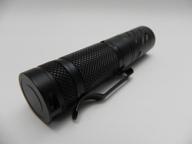

    Der Clip ist ziemlich fest aber nicht zu starr. Deep carry ist damit nicht möglich.
    Der Lampe ist problemlos Tailstand-fähig.

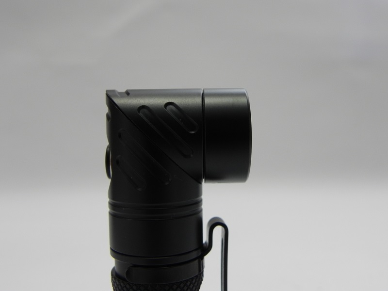

    Der Kopf der Lampe kann um 90° abgeknickt werden. Das funktioniert im Vergleich zur TR20 auch wesentlich leichter. Die Lampe liegt dabei auch nach wie vor gut in der Hand. Die Position des Schalters ist hier genau richtig gewählt.
    In der Tailcap ist auch ein Magnet integriert. Sehr praktisch.

    Die Lampe verfügt über einen Multimode-Treiber mit 3 Standard Leuchtstufen, drei Blinkmodi und einer Lockoutfunktion. Die in den Schalter integrierten LED zeigen niedrigen Akkustand an. Etwas reduzierte Funktionalität gegenüber der TR20. Der Treiber regelt den Strom per PWM.

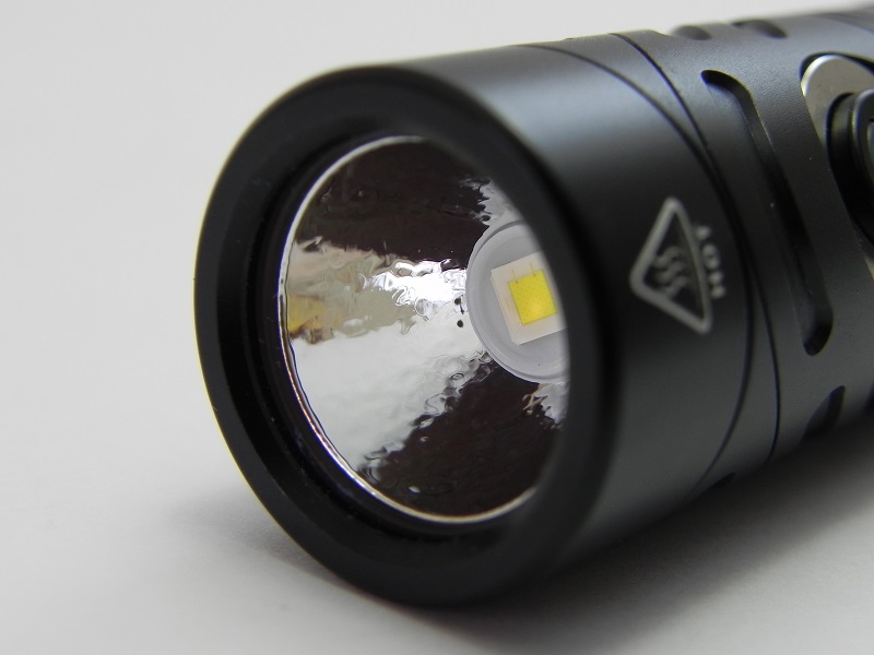

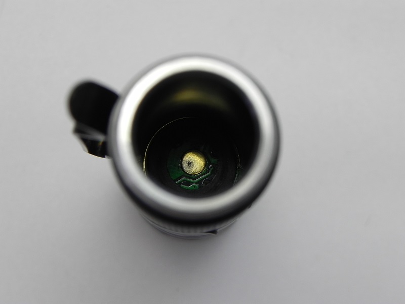

    Die LED ist sauber zentriert im Reflektor.

    Eine Beschichtung des Frontglases kann ich nicht erkennen.

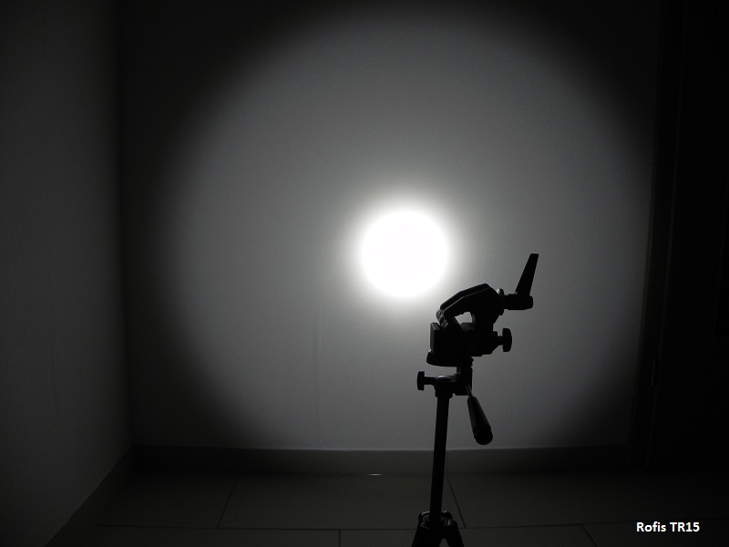

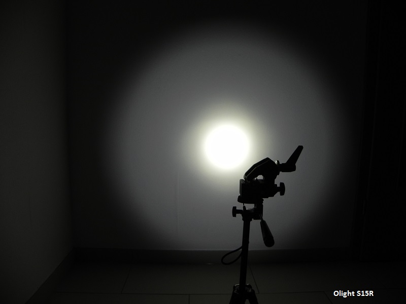

    Whitewallshots
    Rofis TR15
    Olight S15R
    Die Rofis TR15 macht ein schön sauberes Lichtbild, etwas breiterer Spot mit etwas Korona. Für eine XP-L Hi recht typisch. Die Lichtfarbe ist ein schönes kaltweiss. Ich würde wiederum um die 5500K vermuten. Minimal grösserer Spill als die S15R.
    Beamprofil
    Ein mittlerer Abstrahlwinkel bei der TR15. Der Beam ist dem der Olight ziemlich ähnlich.

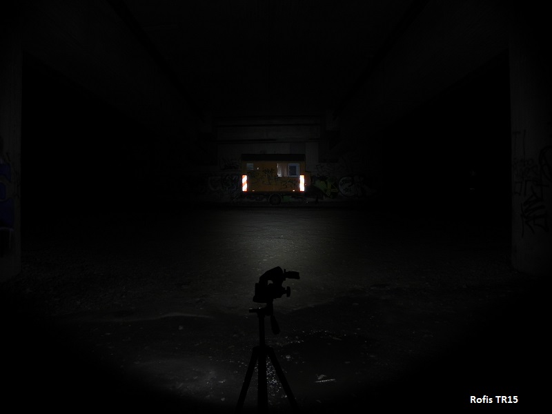

    Outdoor Beamshots
    Entfernung zur Brücke sind ca. 45m Nikon P100, f=4,0, 0,5 Sek., ISO=800. Leider sind die Beamshots etwas dunkel geworden.
    Kontrollshot
    Rofis TR15
    Olight S15R
    Die Helligkeit und die Reichweite der TR15 ist durchschnittlich in Anbetracht des geringen Kopfdurchmessers. Beim Start ist sie auch noch heller als die Olight S15R.
