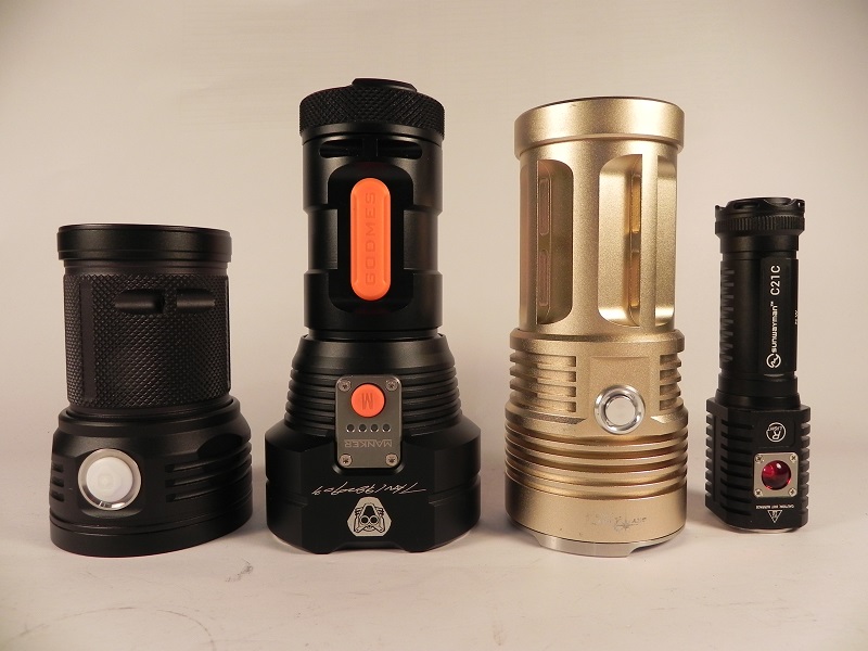

Grössenvergleich
Hier der Grössenvergleich der Manker Godmes gegenüber einigen bekannteren Lampen. V.l.n.r. Noctigon Meteor, Manker Godmes, Skyray King, SWM C21C

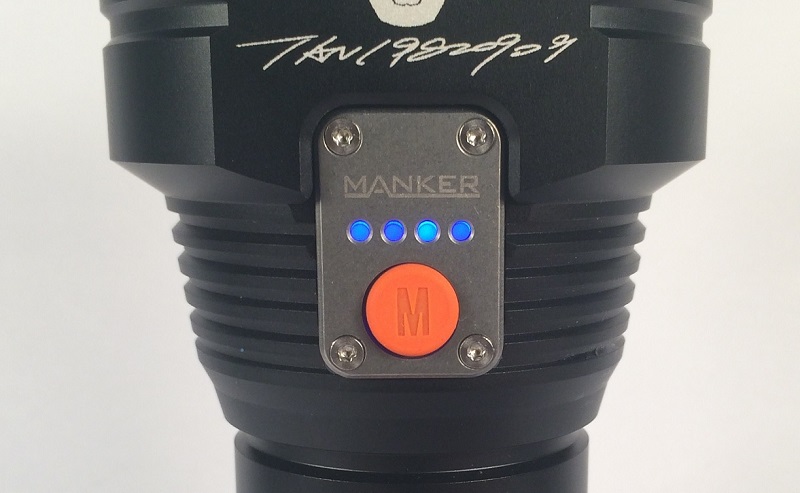

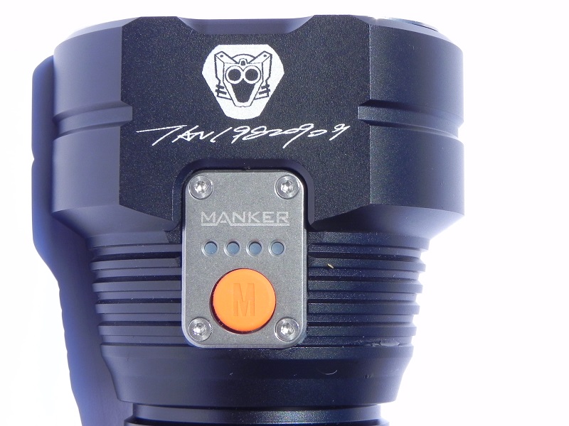

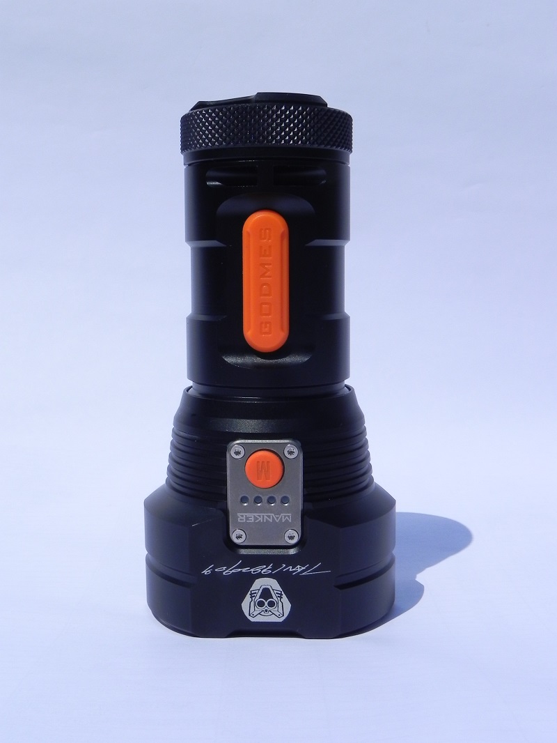

Der elektronische Schalter der Lampe sitzt an der Seite des Lampenkopfes. Der Schalter fühlt sich etwas schwammig an. Das wird aus meiner Sicht durch das Schaltergummi erzeugt, welches in der Mitte eine Vertiefung hat. Soweit ich es mitbekommen habe, soll hier noch einmal etwas verändert werden.
Neben der Schalterfunktion beherbergt der Schaltbereich noch eine Akkustandsanzeige, die in den ersten 4 Sekunden nach dem Einschalten den Akkustand signalisiert.

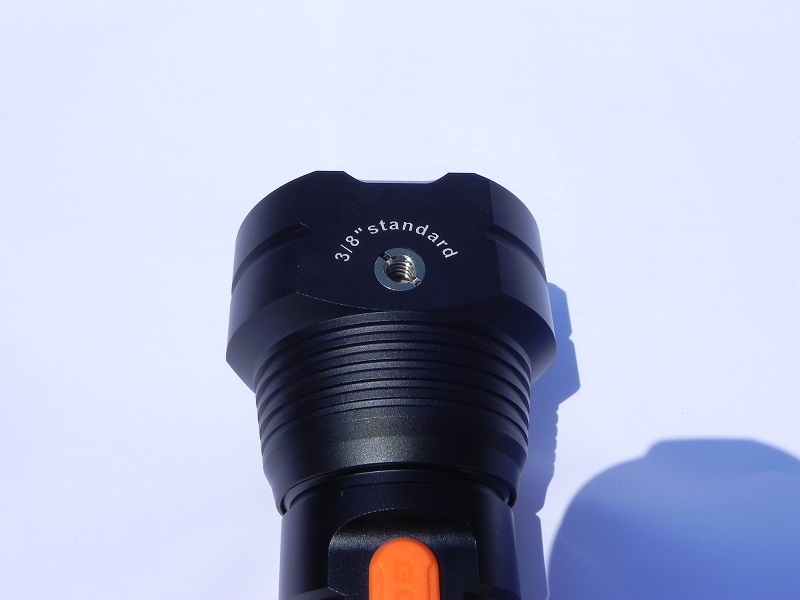

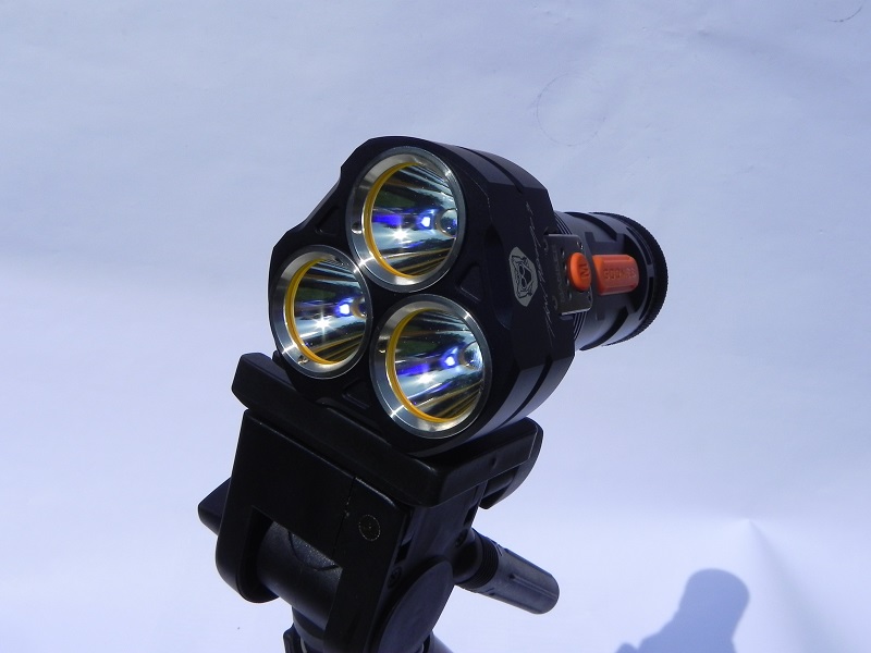

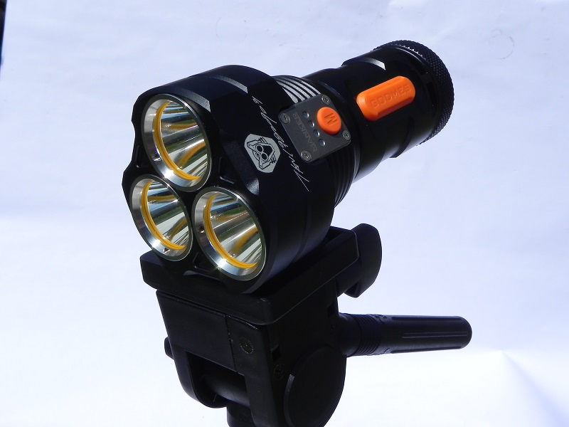

Die Lampe ist Tailstand-fähig sowie auf ein Stativ montierbar
Dafür stehen entsprechende Gewinde zur Verfügung.

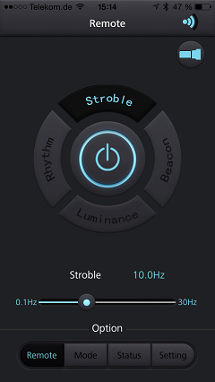

Die Godmes lässt sich mittels einer Bluetooth App, die für IOS und Android Geräte kostenlos zur Verfügung steht, steuern, konfigurieren und überwachen. In diesem Review zeige ich die IOS App ausgeführt auf einem iPhone 5S. Die App setzt mind. IOS 7.0 und iPhones >5 voraus.
Nach der Installation aus dem Appstore
Zuerst zeigte sich die App auf chinesisch
Nach einer Neuinstallation war sie dann aber auf englisch

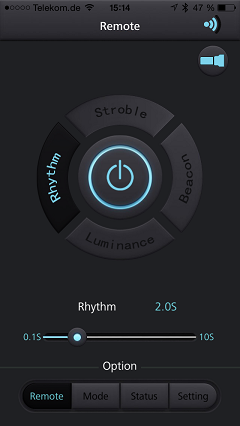

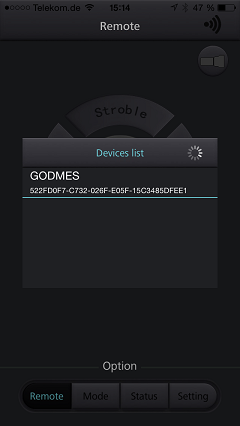

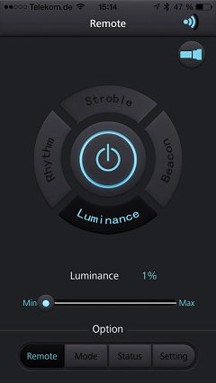

Beim Start der App wird sofort nach verfügbaren Geräten gesucht. Ist die Lampe in der Nähe, wird sie in der Geräteliste angezeigt und kann dann gekoppelt werden. Nach etwas Recherche konnte ich die Lampe dann auch mit dem Pairing Code "GODMES" koppeln. Alleine schon deswegen hätte sich eine gedruckte Anleitung gelohnt

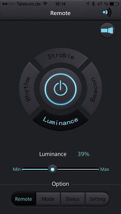

Die erfolgreiche Kopplung wird oben rechts angezeigt. Auf der Seite "Remote" können nun verschiedene Aktionen durchgeführt werden. Die Lampe kann hier ein-/ausgeschaltet werden, und die verschiedenen Leuchtvariationen ausgewählt werden.
Luminance - Hier kann die Lampe stufenlos von 0-100% eingestellt werden
- Rhythm - Hier führt die Lampe einen Fade in/Fade out Effekt durch. Eine Berücksichtigung von laufender Musik findet nicht statt. Die Beschreibung auf der Website ist hier irreführend (Music Control)
- Strobe - Hier kann der schnelle Blinkmodus aktiviert werden und die Frequenz eingestellt werden
- Beacon - Hier kann der langsame Blinkmodus aktiviert werden und die Frequenz eingestellt werden

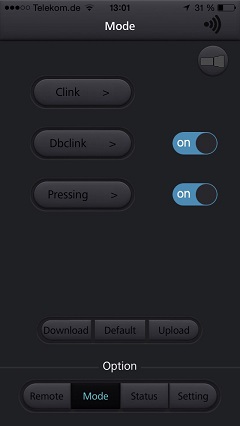

Wählt man aus der Liste im unteren Bereich "Mode", landet man auf der Seite, wo man die Modi konfigurieren kann. Hier können die drei Gruppen eingestellt werden:
- Clink = einfacher Klick
- Dbclink = Doppelklick
- Pressing = Gedrückthalten
Darüber hinaus kann hier die Firmware hoch bzw. heruntergeladen werden sowie die Lampe auf Werkseinstellungen zurückgesetzt werden.
Clink - Hier können die 5 Standardmodi aktiviert/deaktiviert werden und die Leuchtstufen eingestellt werden.

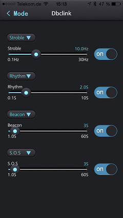

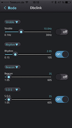

- Dbclink - Hier können die Blinkmodi, die durch Doppelklick erreicht werden aktiviert/deaktiviert und der Modus (Strobe, Rhythm, Beacon, SOS) sowie die Frequenz eingestellt werden

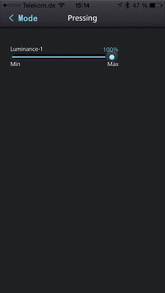

- Pressing - Hier kann der Spezialmodus, der durch Gedrückthalten erreicht wird, eingestellt werden

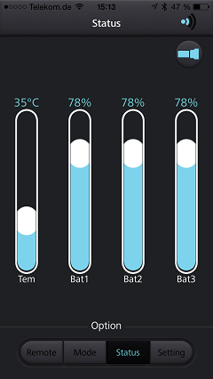

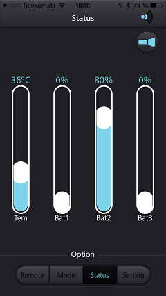

Wählt man aus der Liste im unteren Bereich "Status", landet man auf der Seite, wo die Lampe ausgelesen werden kann. Hier wird neben dem Akkustand auch die Temperatur angezeigt. Wo genau der Temperatursensor sitzt konnte ich nicht ermitteln.
An dieser Stelle der Hinweis, dass die Lampe auch mit einem oder zwei Akkus bestückt läuft. Es leuchten dann allerdings auch nur eine oder zwei LED. Das lässt vermuten, dass die drei Kanäle separat beschaltet sind, was wiederum den Schluss zulässt, dass sich hier weitere Möglichkeiten bei der Steuerung der Lampe ergeben könnten, nämlich per App 1-3 LED zu nutzen, anstatt immer alle gleichzeitig.

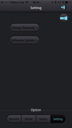

Wählt man aus der Liste im unteren Bereich "Setting", landet man auf der Seite, wo man den Bluetooth Pairing Code ändern kann und auf der Website des Herstellers nach Firmware Updates schauen kann. In Anbetracht des frühen Entwicklungsstandes eine sinnvolle Funktion.
Die Lampe ist während sie mit der App verbunden ist, nicht am Schalter steuerbar. Dafür muss erst die Verbindung beendet werden, was oben rechts erfolgt. Ich denke auch hier ergibt sich Raum für Optimierungen in der Zukunft.

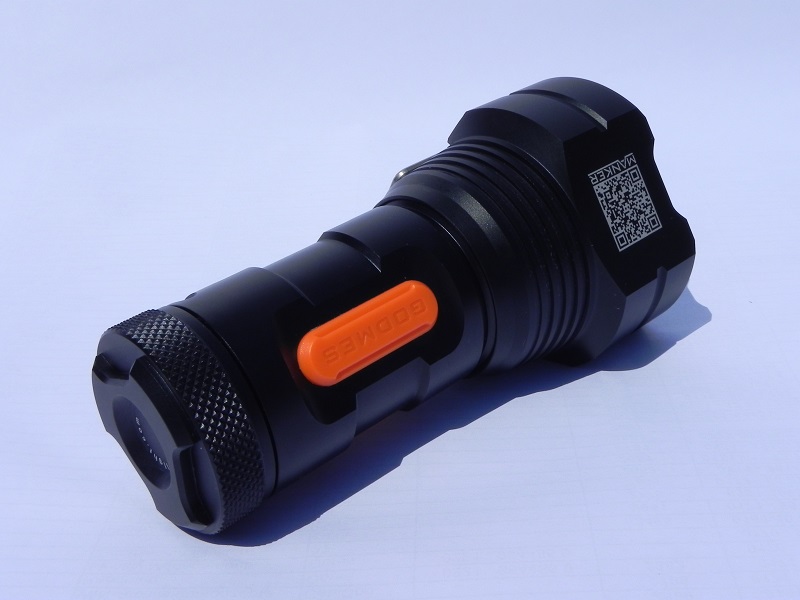

Die Lampe fühlt sich in der Hand hochwertig und griffig an, obwohl das Knurling hauptsächlich an der Tailcap vorhanden ist. Die seidenmatte Anodisierung ist fehlerfrei und wirkt ebenfalls hochwertig. Die Gewinde sind gefettet, sauber geschnitten und alles passt spielfrei ineinander. Die Tailcap kratzt aber dennoch ein wenig beim Verschliessen. Scharfkantiges oder sonstige Fehler bei der maschinellen Bearbeitung habe ich nicht feststellen können.

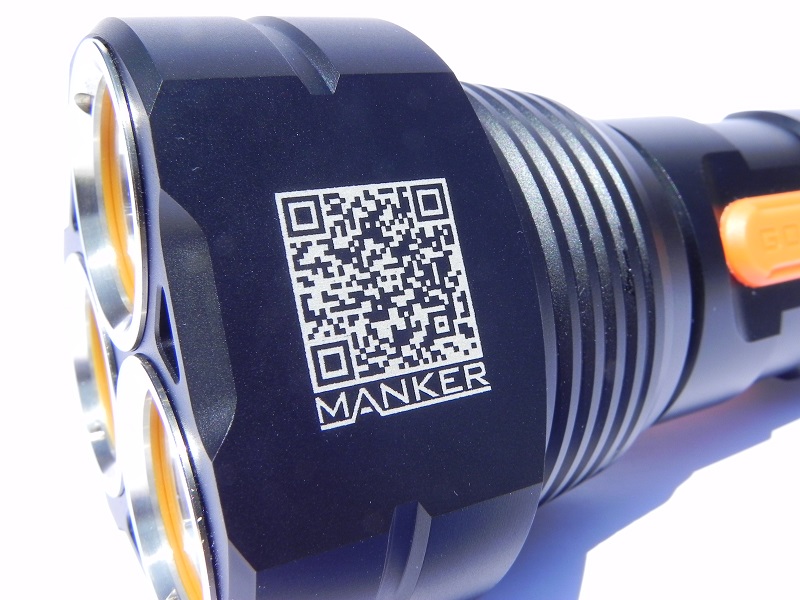

Auf einer Seite des Lampenkopfes prangt ein QR-Code. Leider führt dieser nicht auf die Website des Herstellers, sondern auf die Seite WeChat - The new way to connect, die angeblich ebenfalls zu Manker gehört
Auf dem iPhone führt das auch direkt dazu, dass angeboten wird die Chat App aus dem Appstore herunterzuladen. Dieser QR-Code hat dort natürlich nichts zu suchen und soll ebenfalls im Endprodukt noch entfernt werden.

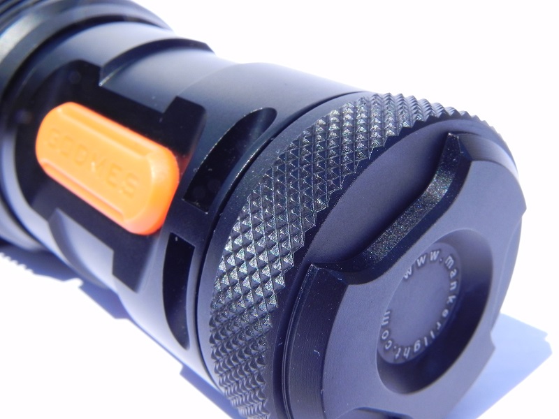

Alle Teile der Lampe. Das Verschliessen der Tailcap ist aus meiner Sicht verbesserungswürdig. An der Tailcap ist ein Führungspin, der an der Lampe eingeführt werden muss, damit der drehbare Kontakt korrekt auf den Akkus sitzt. Das gestaltet sich ziemlich schwierig und führt auch zu wildem Blitzen der Lampe. Auch daran soll sich noch einmal etwas in der Finalversion ändern.

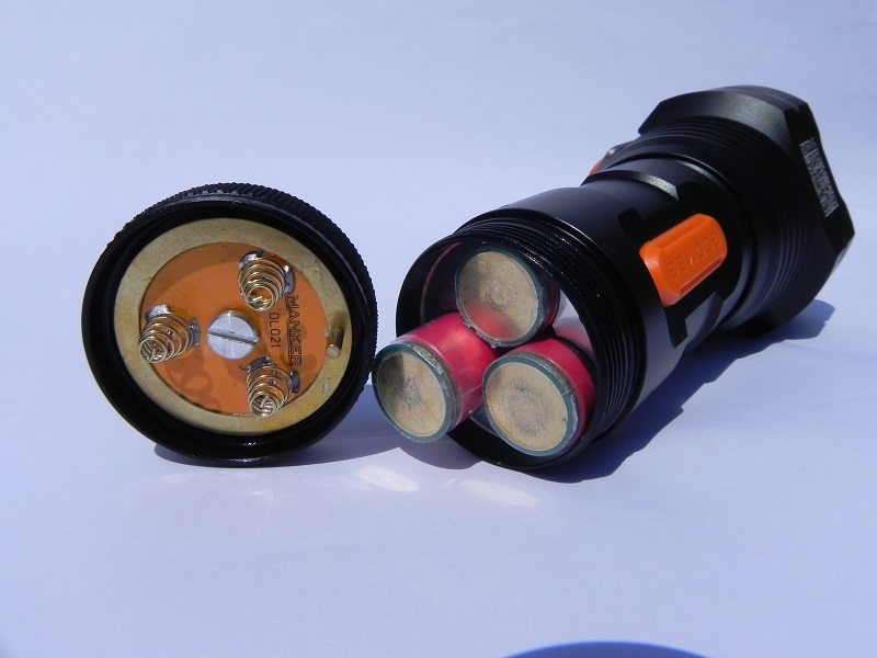

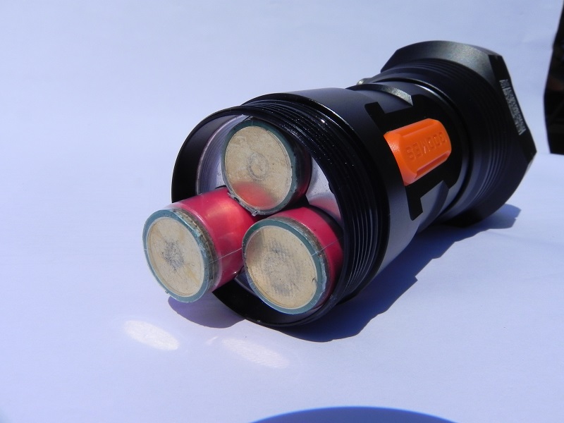

Das Akkurohr von Innen. Hier kann man auch die Bluetooth Antenne sehen, die unter einer der orangenen Plastikabdeckungen platziert ist. Die Abdeckungen sind somit nicht nur eine optische Applikation, sondern erfüllen auch einen Zweck.

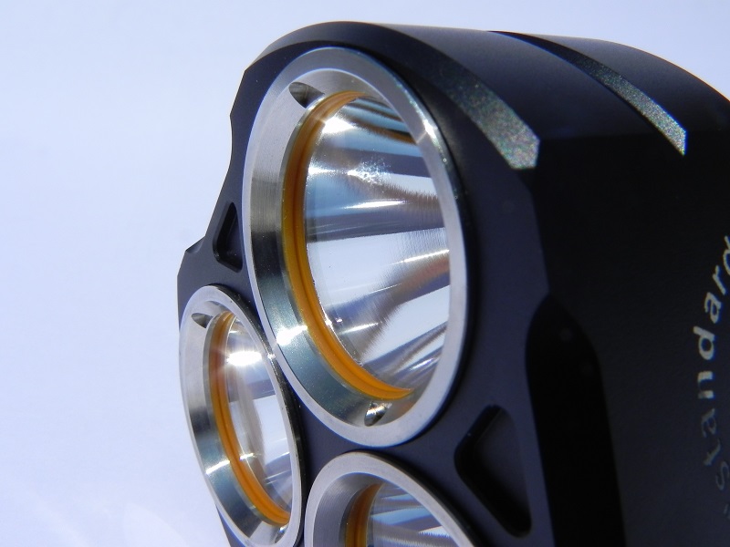

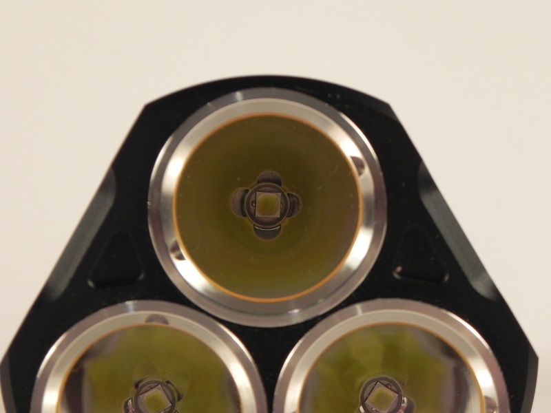

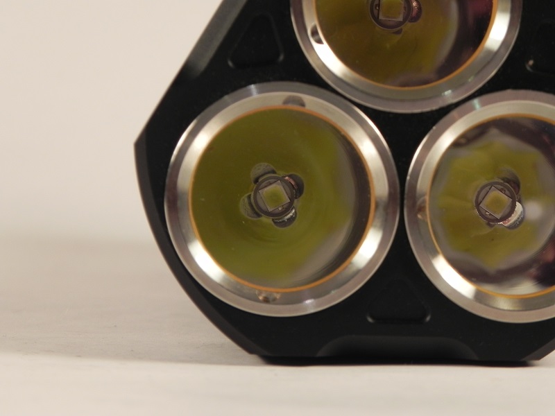

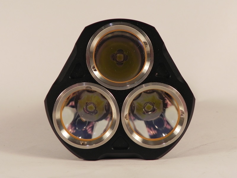

Die LED sind sauber zentriert in den SMO Reflektoren.
Akkurohrgewinde
Die Linsen sind AR-beschichtet

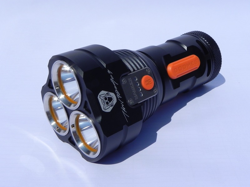

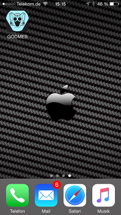

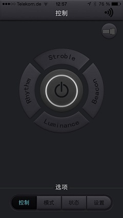

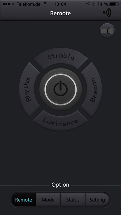

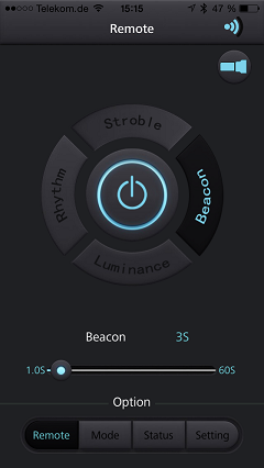

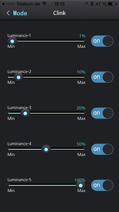

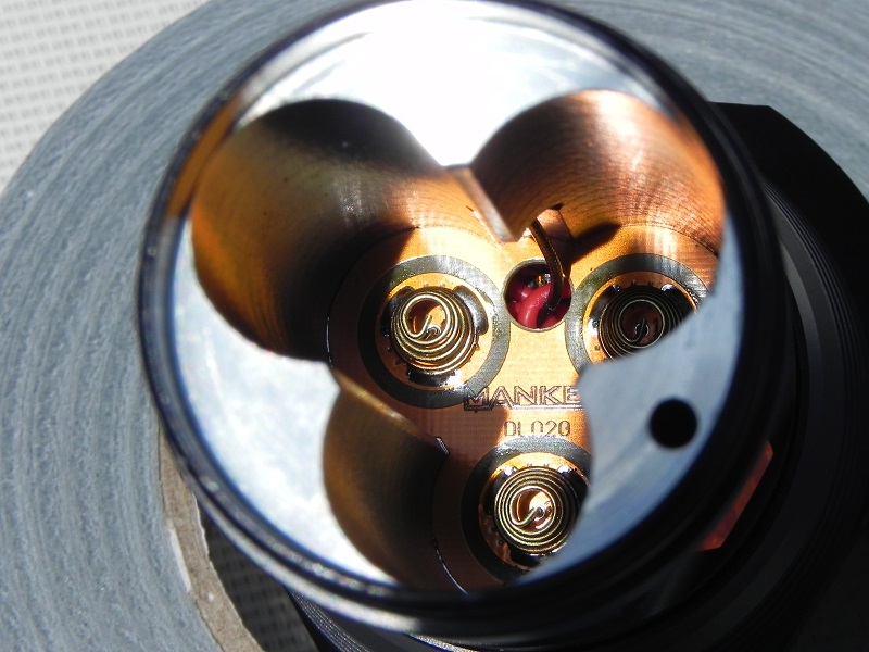

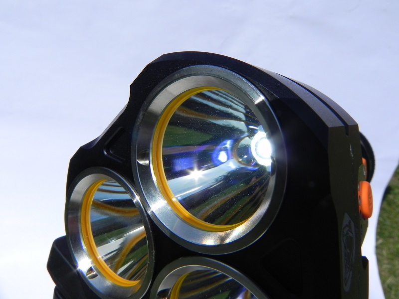

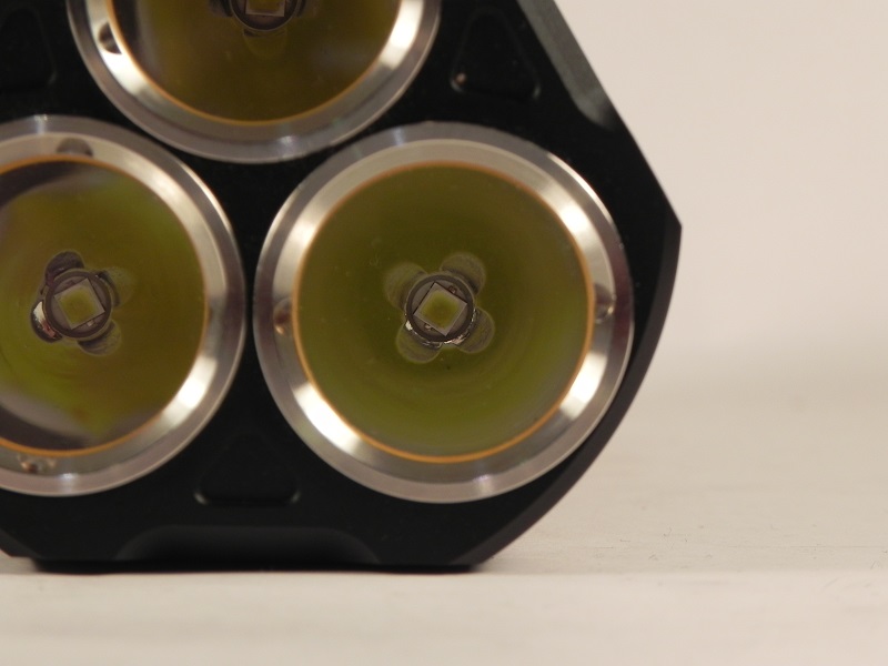

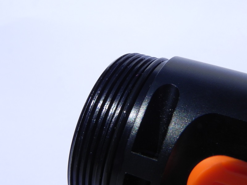

Akkurohrgewinde

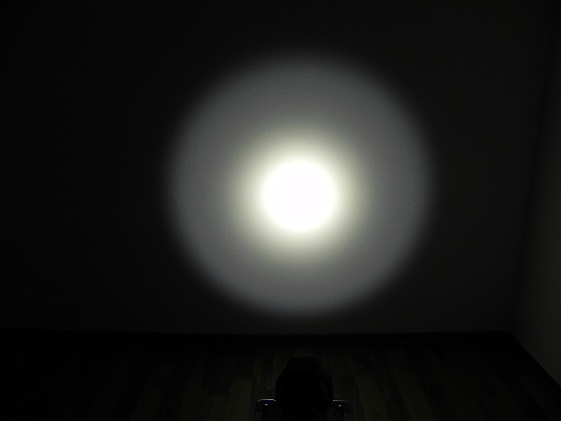

Whitewallshots
Manker Godmes
Skyray King Gold
Man sieht, dass der Spot des King sichtbar grösser ist. Dafür ist die Corona um den Spot nicht so stark ausgeprägt. Das wird hauptsächlich an den tieferen Reflektoren liegen. Durch separate Reflektoren (beim King überlagern sich diese), ist der Spill schön rund ohne Eselsohren.
