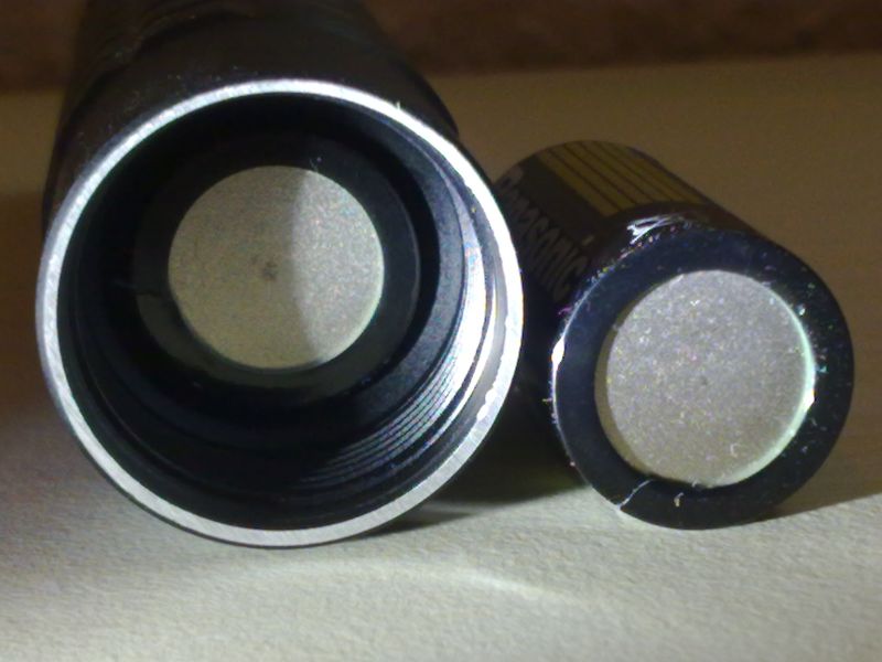

Wie man auf den Bildern sehen kann, wird die MAC-TAC™ mit zwei
CR123A-Lithium-Batterien angetrieben.
Andere Batterien oder gar LiIon-Akkus hat MAGLITE® natürlich
nicht zugelassen, und passen weitestgehend nicht.

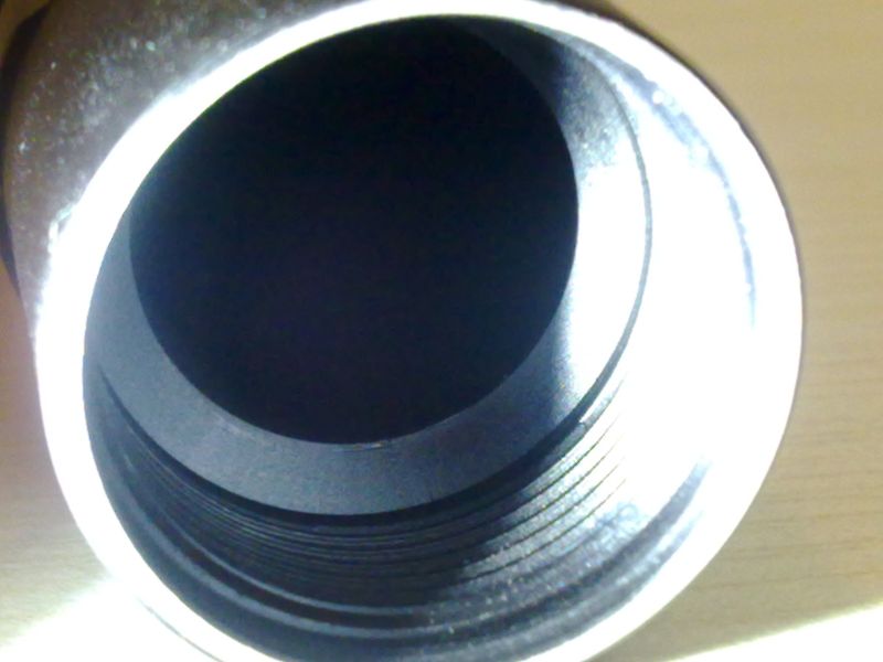

Ich habe zuerst gedacht, es würde ein Verjüngungstück aus Kunststoff
in dem Rohr stecken, aber es ist weder ein Verjüngungstück, noch aus Kunststoff.
Beim Vermessen habe ich Innen leichte Kratzer verursacht, und siehe da: Aluminium.

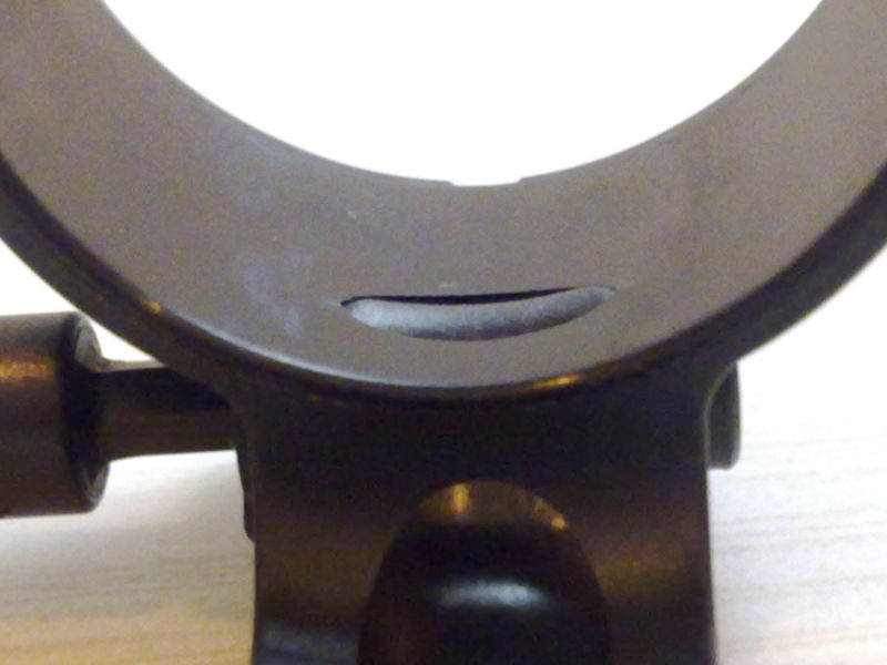

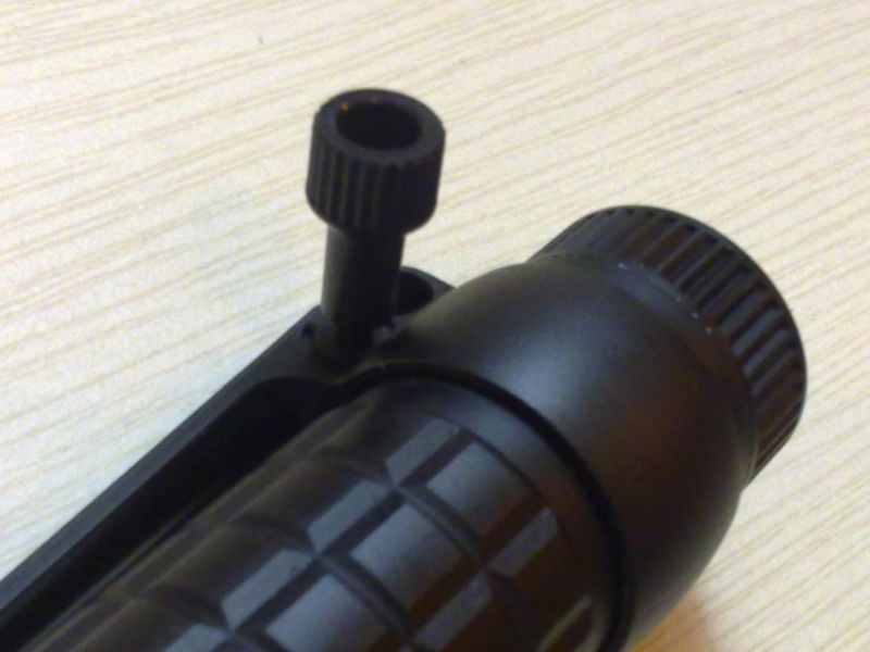

Der Clip...
Hier scheiden sich die Geister.
OK, erstmal Fakten:
Er ist aus Polikarbonat (also Kunststoff) gefertigt, nicht aus einem Metall.
Tail-Cap abschrauben, Clip auf die Lampe draufschieben, mit dem beiligendem
Werkzeug (2,5mm Inbus ebenso aus Kunststoff) festschrauben, Tail-Cap rauf, FERTIG.
Er ist leicht und wirkt sogar stabil.
Und er passt sogar auf meine XL200™! *JUHU* (ups, nochmal sorry).
Dafür Passt die MAG-TAC™ in meine XL200™-Halterung! (nein, ich reiße mich zusammen)
Clip offen
Clip in geklemmten, also geschlossenem Zustand

Die Verwendung von einem 18650 Akku ist aufgrund der hohen Energieaufnahme ausgeschlossen?
Oder ist das nur aufgrund der Innengestaltung des Rohres (Maßhaltigkeit) unmöglich?
Wie auf den Bildern zu sehen ist, wurde das Batterierohr verjüngt.
Bislang kann ich noch nicht sagen, ob es eine eingebrachte Hülse oder
die Wandstärke des Rohres ist.
Da es aber aus Alu ist, wermute ich, das man es ausdrehen müsste.
Innendurchmesser habe ich gemessen: 17,15mm
Am Gewinde beträgt der Innendurchmesser 21,35mm
Genügend Platz wäre nach dem Ausdrehen da.
Viel mehr interessiert mich die Frage:
Was kann der Treiber/die Elektronik?
Kann sie 2x 16340er, oder schafft es noch eine 17670 (die würde
nach meinen Messungen sogar passen!)?
Diese Fragen werde ich bei Gelegenheit noch beantworten.

Ob 16340er gehen, weiß ich noch nicht.
Im CPF empfehlen sie es nicht.
Ich nutze RCR123A Lithium-Akkus.
Das sind die mit 3V/500mA.
Läuft super, nur die Laufzeit ist halt nicht so lange.

Habe jetzt gerade nochmal nachgesehen.
Mittlerweile hat wohl einer normale 16340er erfolgreich getestet.
Seine Lampe funktioniert nach seinen Angaben "einwandfrei"!
Mit einem 17650er geht die Lampe wohl nicht an, zu wenig Spannung.
Muss mir endlich mal 16340er zulegen...
