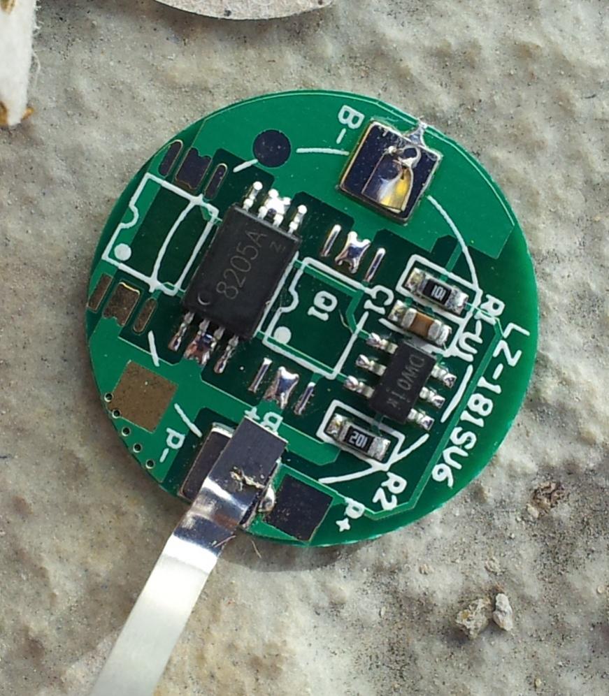

Das sollte man immer im Hinterkopf behalten, denn es gibt keine richtige QC oder Prüfung für diese Akkus.
Das wird jeder Hersteller anders handhaben. Bei Ultrafre Akkus habe ich schon 2 mal PCB mit Drahtbrücken statt FETs gefunden.
Eigentlich sollte eine Sicherheitseinrichtung geprüft sein, bevor man sie benutzt. Und da haben wir das Problem, dass 18650er eigentlich kein Consumer Podukt sondern ein Industrieprodukt ist.
Wer wirklich sicher gehen will, testet seine PCB. Aber das erfordert einiges an Fachkenntnissen und Ausrüstung und damit sind dann die Durchschnittsanwender überfordert. Ich lege meine akkus ab und an mal in eine Ladeschale und teste sie mit dem CBAII. Bei geschützten Akkus stelle ich dann die Entladeschlusspannung auf enen viel zu niedrigen WErt, z.b. 1V ein und dann sieht man am Ende der Entladekurve, ob und wann das PCB die Entladung unterbrochen hat. Dann noch mit dem Amperemeter (mit Sicherung im Strompfd!) bei geladener Zelle einmal Kurzschlusstrom messen. Da darf das Amperemeter nur minimal zucken und muß 0 anzeigen. Dann weiß man, dass zumindest die beiden Funktionen entladeschluss und Überstrom OK sind.

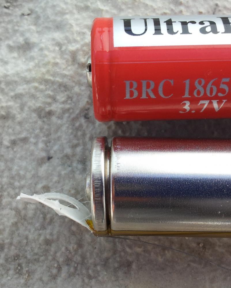

"gestürzter" UltraFire Akku mit Verformung
aus aktuellem Anlass habe ich ein paar Fragen.
Mir ist heute Morgen einer meiner suboptimalen Akkus runter gefallen. Diesen hatte ich vor kurzem geladen und er ist noch fast voll, Spannung liegt bei 3,96V.
Ich wollte diese Akkus sowieso demnächst entsorgen, da zwei Enerpower plus 3400er zu mir unterwegs sind und mir die UltraFire zu "heiß" sind.
Bei dem gefallenen Akku war die Umhüllung gerissen und auf der Pluspol-Seite ist eine Verformung sichtbar. Habe den Akku weiter ausgepackt der Kontakt am PCB war gebrochen, habe es dann ganz entfernt.
Wie kann ich generell LiIonen Akkus entsorgen, und in meinem speziellen Fall, wie entlade und entsorge ich sicher einen frisch geladenen Akku wie den meinen?
Kann ich den trotz der Verformung über meinen Modellbaulader bis auf 3,0 V entladen mit geringem Entladestrom oder sollte ich dies besser lassen?
Hier ein paar Bilder:
Wäre für sichere Ratschläge dankbar.

Jup am besten den Akku bis 0V entladen und dann entsorgen, Praktisch ist, wenn man eine Lampe hat, die keine integrierte Akkuwarnung hat, die den Akku so richtig leer zieht.

Einen mechanisch geschädigten Lithium-Akku in Wasser zu legen ist so ziemlich das LETZTE, was man tun darf! Sogar intakte Lithium-Akkus soll man von Wasser fernhalten!
Wenn der Akku auf 3,0V entladen ist, reicht das, dann kann man ihn entsorgen. Pole abkleben. Noch tiefer zu entladen kann man machen, aber dabei kann mehr schief gehen als wenn man es bleiben lässt, besonders bei so abenteuerlichen Methoden wie oben beschrieben :rolleyes:.
Den Akku sollte man auch NICHT in einer zweizelligen Lampe bis zum Exitus entladen, das kann böse ins Auge gehen. Da wird er nämlich u.U. mit hohem Strom tiefentladen, und dabei wird er heiß.
Der geschädigte Akku sieht übrigens ziemlich gut aus. Das scheint noch einer aus früheren Tagen zu sein, als noch nicht sp viel Schrott verbaut wurde. Da hatte ich auch mal welche von.

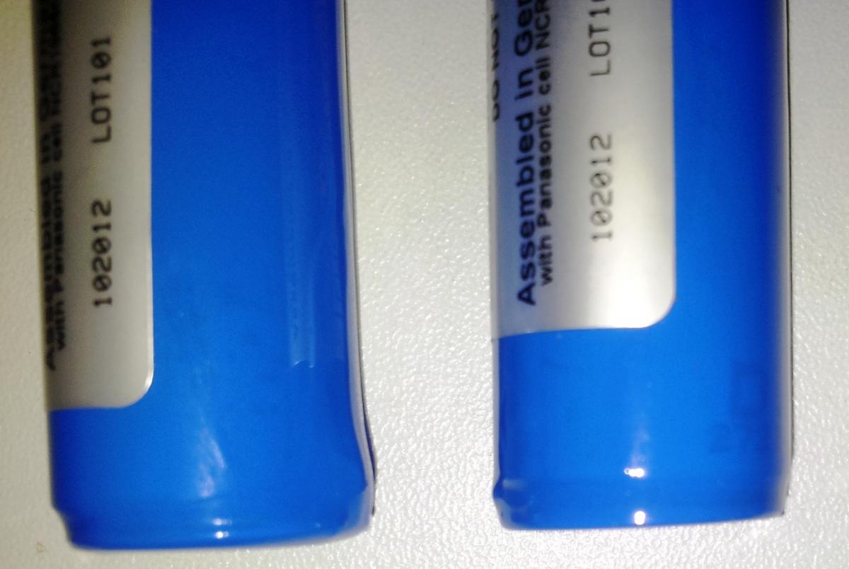

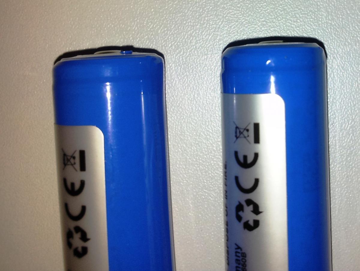

Fotos von Enerpower Akkus
habe heute Abend nochmals mit ENERdan telefoniert.
Der nette Mann am Telefon hat mich auch darum gebeten ihm ein Foto zu schicken.
Im Telefonat hat er mich noch darauf hin gewiesen, dass die Panasonic Zellen, die in den Enerpower 3400mAh verwendet werden etwas dicker und länger sind als standard 18650er.
Er meinte ich solle mal den Schrumpfschlauch nachschrumpfen und siehe da, es stellte sich heraus, dass der Akku wahrscheinlich nur schlecht geschrumpft war mit einem Lufteinschluss. Ist nach dem Schrumpfen zumindest zurück gegangen. War der rechte Akku im ersten Bild. Sieht man jetzt nicht mehr.
Hier im Zweiten Bild sind die verschobene und die schräge Schutzbeschaltung zu sehen.
