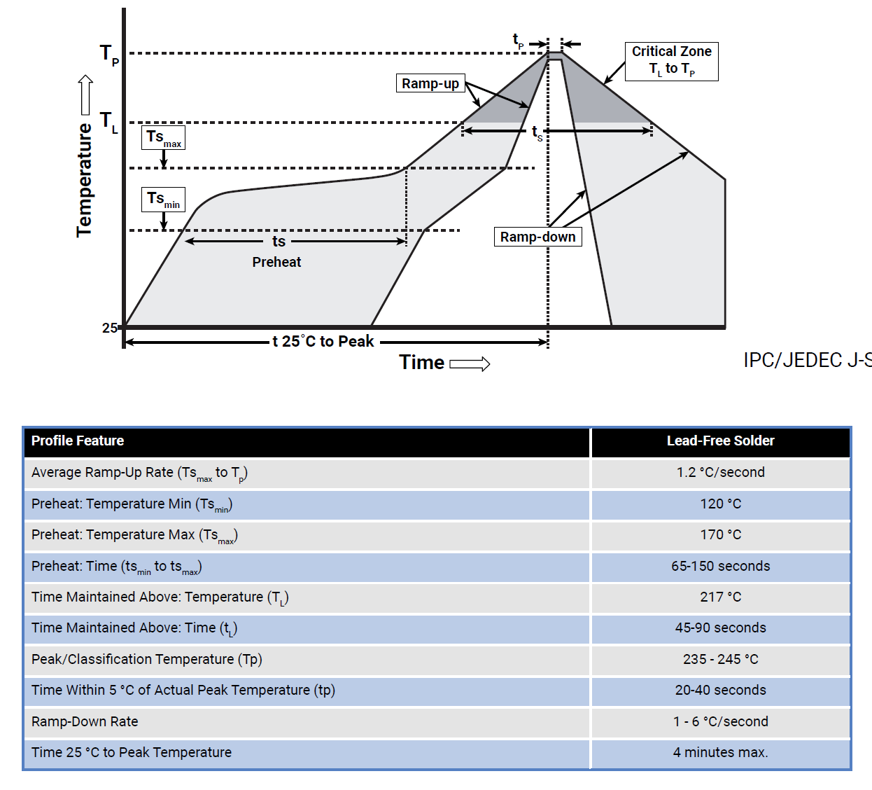

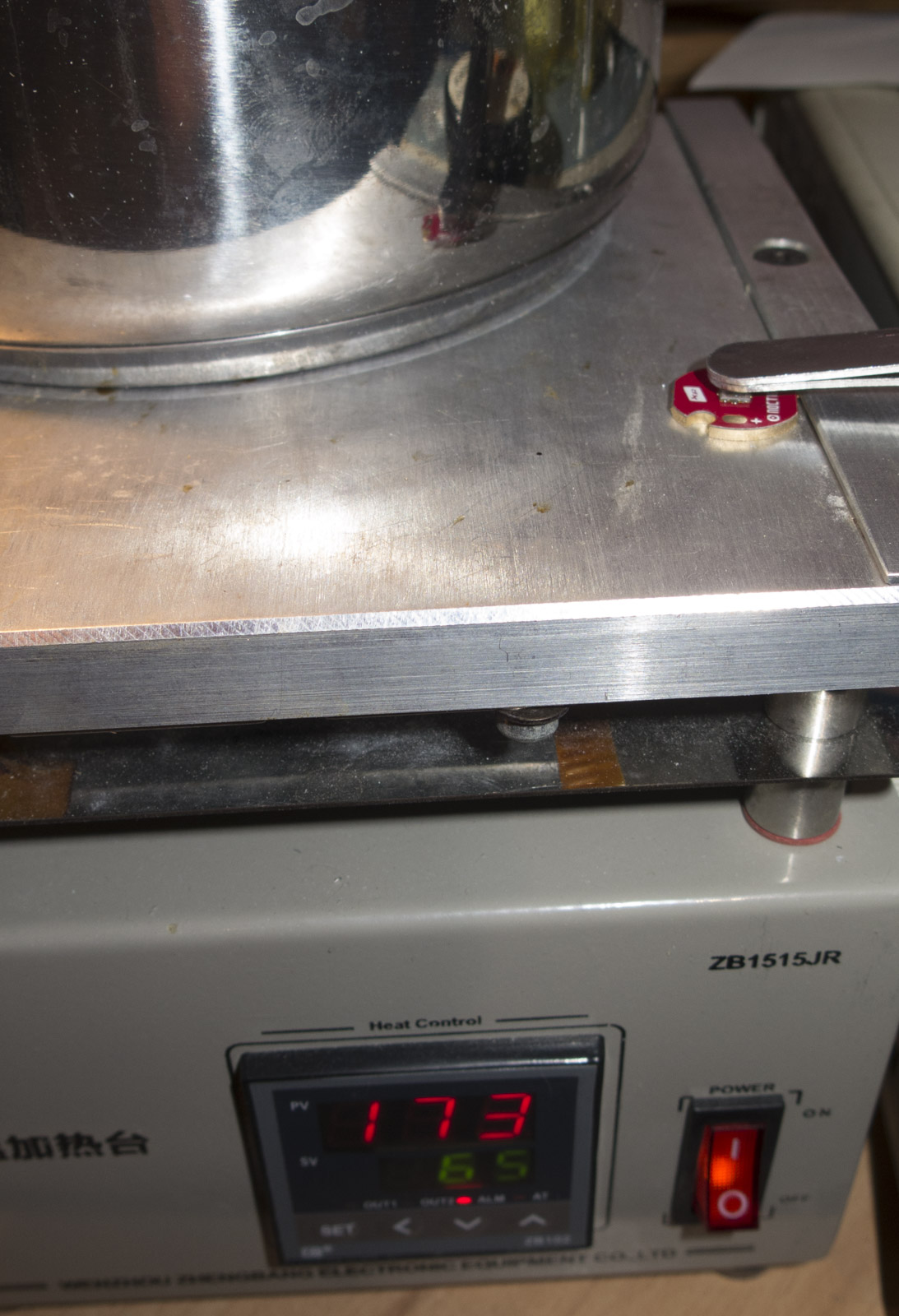

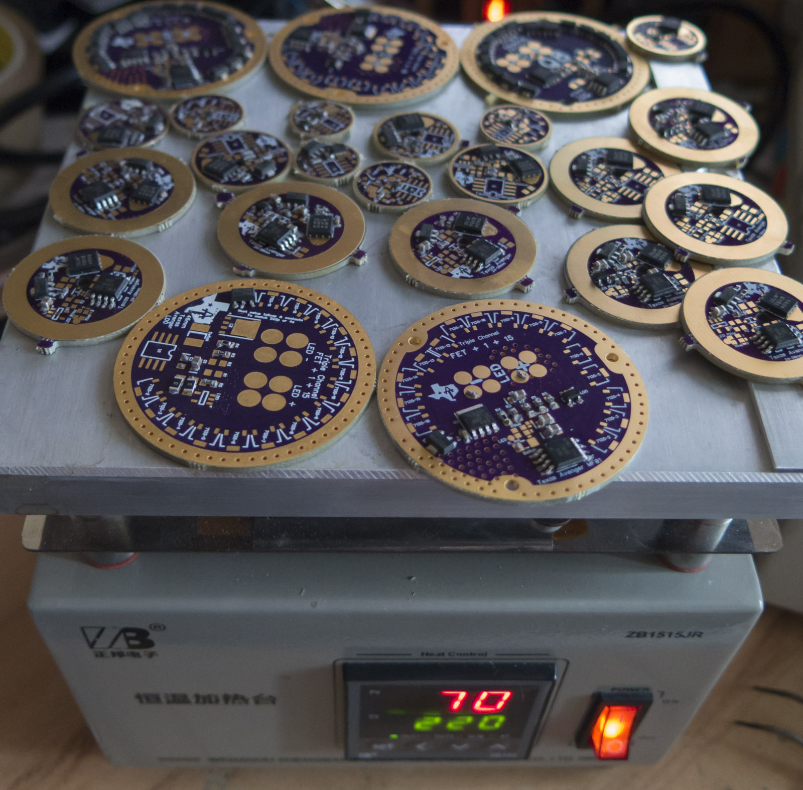

Reflow von 50.2 und 70.2 ist ein gleichmäßiges langsames erwärmen max. 1,2°C pro Sekunde und Abkühlen über 150°C sehr wichtig, auch darf es auf keinen Fall zu heiß warden
Ich habe eine Heizplatte mit Regelung gemoddet, dass sie ca. 0,8°C pro Sekunde aufheizt, zum Abkühlen dann kleinen Topf mit Wasser draufstellen
Reflow dauert dann mal 8 Minuten
auch immer Lötzinn mit Blei nehmen wegen der geringeren Schmelztemperatur, bei Bleifreien ist man schnell im zu heißen Bereich, somit braucht man nur ca. 220°C also etwa die temperature TL
