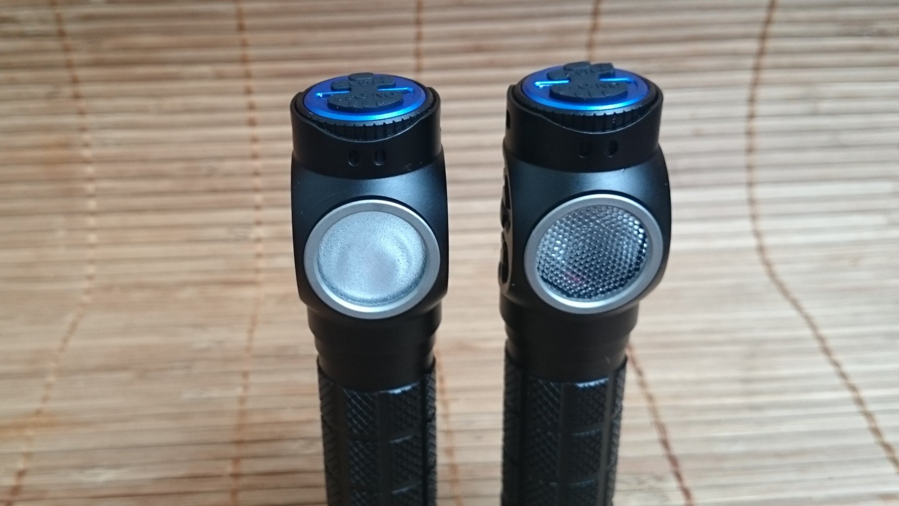

Hier noch eine Nahaufnahme der SX30A4 mit Milky-Folie.

Habe eine Eagtac TX30C2 Nichia mit einem Klappdiffusor ausgestattet, war mit dem Effekt des Diffusors aber noch nicht zufrieden. Habe vorhin dann ein Stück Folie ( Bezeichnung ist mir leider unbekannt...:peinlich:) auf den Diffusor geklebt...
Hier die TX30C2 Nichia solo:
Mit Klappdiffusor:
Mit Folie auf dem Diffusor:
So sieht die Folie aus:
Da mich das Ergebnis so positiv überrascht hat, habe ich eine Imalent HR20 auch mit der Folie versehen. Das Lichtbild ist besser als bei der auf TIR-Linse umgebauten HR20.

Also mal rasch die G20 verarztet. Das Ergebnis ist nicht schlecht.
Der Spot und seine Randbereiche sehen weniger blassgrüngkränklich aus.
Ich wünschte der Effekt wäre stärker, aber o.k. - die Folie bleibt drauf und
ich werde die G20 häufiger benutzen, als zuvor.
Nun die R50 als nächstes. Die Lichtfarbe finde ich so übel, dass ich gar schon
an verkau.... - nein ich kann's nicht schreiben - gedacht habe.
Hier hilft die Folie auch, stößt aber in Bezug auf die Farbverschiebung in
Richtung neutral-weiß klar an ihre Grenzen.

Bei Bedarf kann ich dir ein kleines Stück der "Minus green" schicken.
Hab allerdings selbst nicht viel davon, teile aber gern.
Ganz herzlichen Dank :). Auch wenn Du gern gibst, so möchte ich nicht
unnötig Deine knappen Ressourcen beanspruchen. Ich schaue mal, was ich
finde, werde mich aber ggf. sehr gern bei Dir via PN melden.
Die R50 ist mir schon recht wichtig (ähnlich wie die X7). Insbesondere ist aber
die R50 ein Sorgenkind, weil ich die Lampe an sich recht gut finde und sie gern
in die Hand nehme, nur einschalten mag ich sie nicht, denn mit der Lichtfarbe
komme ich gar nicht klar.
DN70 und DT70 alles prima, doch R50 und weniger stark, aber auch die X7 brrrrrr.

Anstelle der orangenen Farbfolie empfehle ich dir gegen grünstichige Lampen die LEE minus green. Optimales Ergebnis bei der Olight müsstest du mit dieser Folie + der Milky Diffusorfolie bekommen. Die kannst du bei dieser Lampe unter den Bezel klemmen.
... das Musterheft ist da. Krass watt et alle jibt.
@amaretto
Danke für den Tip mt der "minus green". Die sieht bei der R50 in der Tat
deutlich besser aus als die CTO.
Alternativ zu der LEE 279 (eighth minus green) habe ich noch die LEE
Zircon 805 Minus Green 5 gefunden, die mir etwas breitbaniger bei
der Grünreduktion erscheint, aber nicht im Musterbogen ist (oder ich
habe sie noch nicht entdeckt).
Nun halte ich noch nach einem sehr transparenten Doppelklebeband
Ausschau, denn mit dem "unters Bezel klemmen" kann ich mich nicht
so gut anfreunden.
Es wird ... :)
