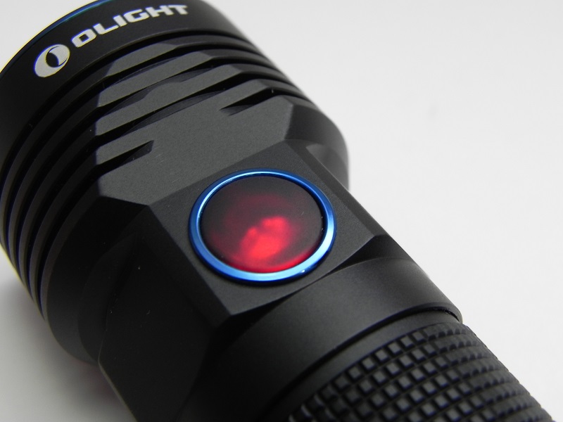

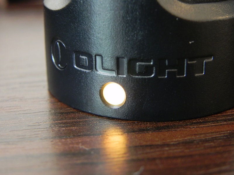

Der Schalter der Lampe ist wiederum beleuchtet und fungiert als Akkuwarnung sowie als Hinweis, dass die Lampe gelockt ist.

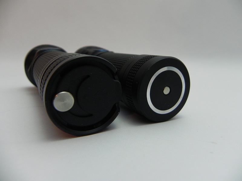

Am Tail sitzt der Ladeanschluss der Lampe. Dieser ist im Gegensatz zu normalen R50 nicht mit einer Gummiabdeckung versehen.

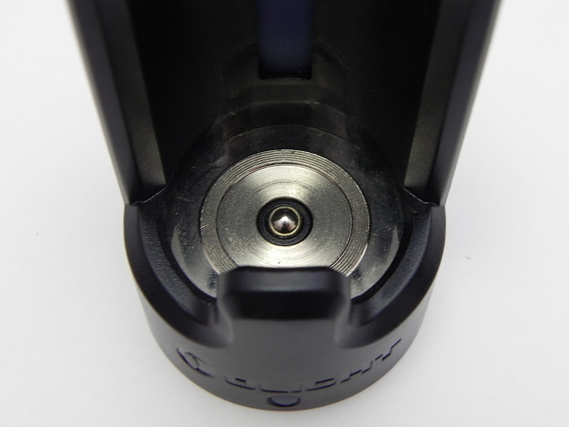

Netzteilanschluss
Der Schalter an der Seite bewirkt, dass sich die Lampe optional einschaltet, wenn der Strom des Netzteils unterbrochen wird. Dafür ist auch der IR Sender auf der Oberseite da.

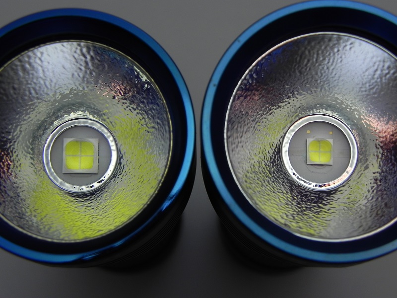

Die LED im Reflektor. Sauber zentriert im recht flachen OP-Reflektor.
Links die R50 Pro, rechts die R50

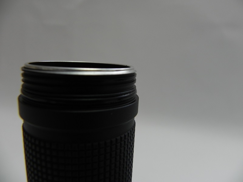

Akkurohrgewinde

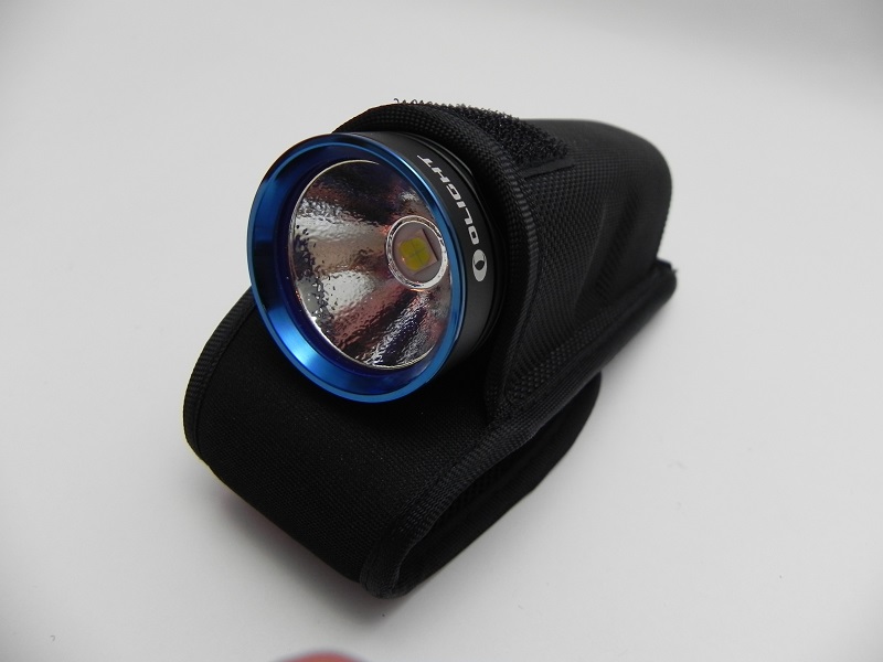

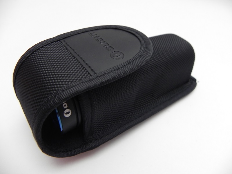

Das Holster aus Cordura ist sauber gefertigt. Die Nähte scheinen vernünftig gesetzt zu sein und das Holster verschliesst auch gut. Die Lampe sitzt fest im Holster. Ich würde jedoch empfehlen die Lampe mit dem Schalter schräg zur Rückseite einzulegen, damit die Lampe nicht versehentlich eingeschaltet werden kann. Oder halt den Lockout aktivieren.

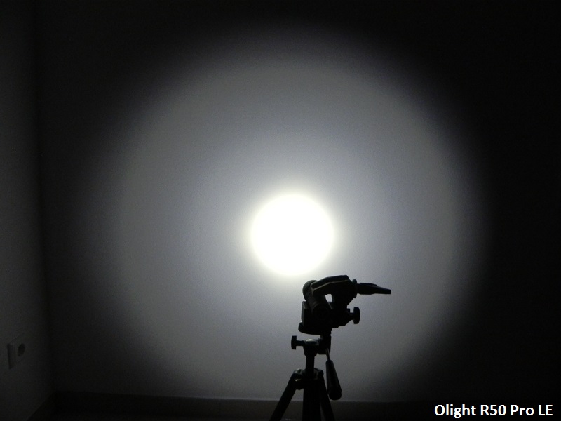

Man kann gut erkennen, dass das Lichtbild sauber und frei von Ringen ist. Eine minimale Korona um den Spot ist sichtbar. Der grosse aber sauber abgegrenzte Spot, wird von einem grossen Spill umschlossen, was die Lampe sehr universell macht. Der Spot der Pro ist nochmals grösser als von der Non-Pro.

Akkurohrgewinde
