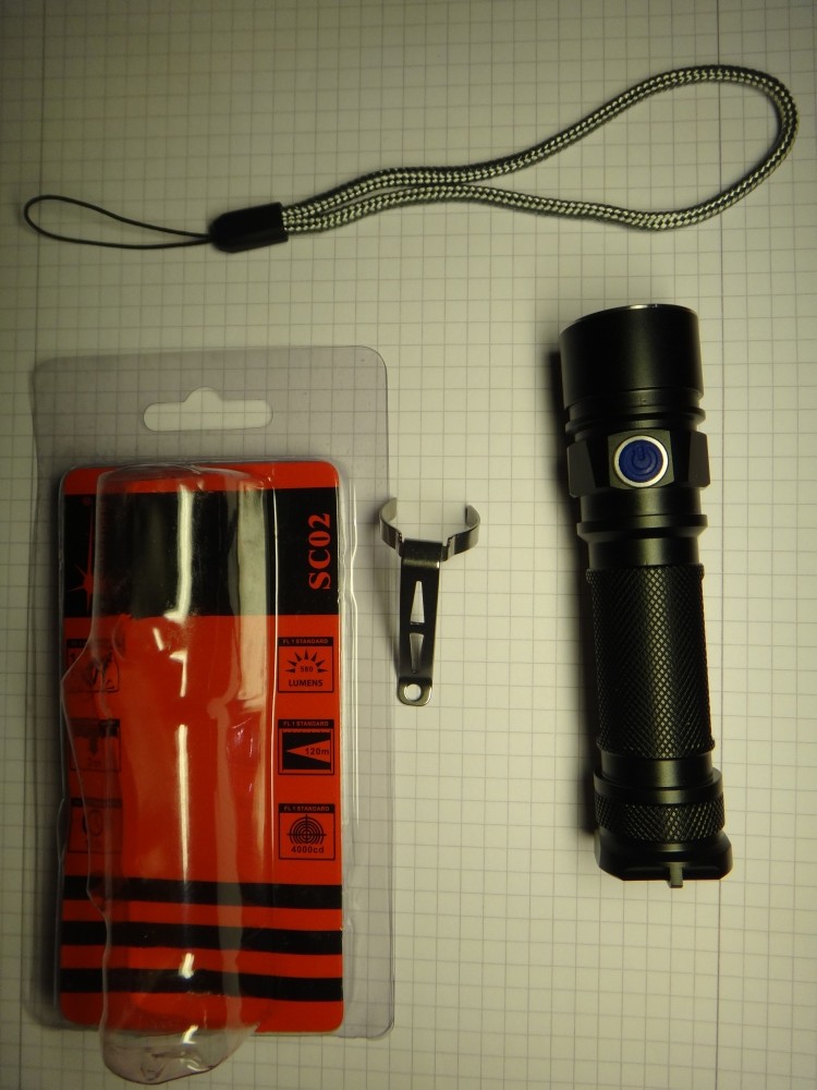

Lieferumfang:
Die Lampe wurde in einer einfachen Plastikverpackung mit Lanyard geliefert.

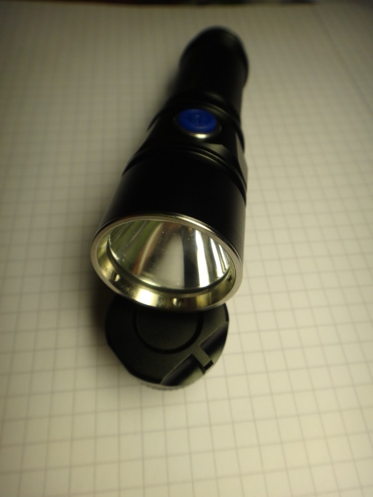

Sie wurde recht gut verarbeitet, konnte keine Anodisierungs Fehler oder ähnliches entdecken. Einzig der O-ring hat leider schon einen Riss, und ist mir auch schon gerissen.
Der Taster am Kopf hat einen angenehmen Druckpunkt, geht auch nicht zu leicht, versehentliches einschalten sollte somit nicht vorkommen.
Zum UI gibts nicht viel zu sagen: einmal drücken Low, nochmal High, danach aus.
Doppelklick Strobe.
Das Low kann in gewissen Grenzen durch langes drücken Programmiert werden.

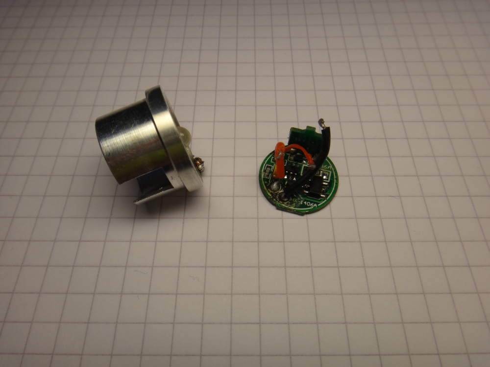

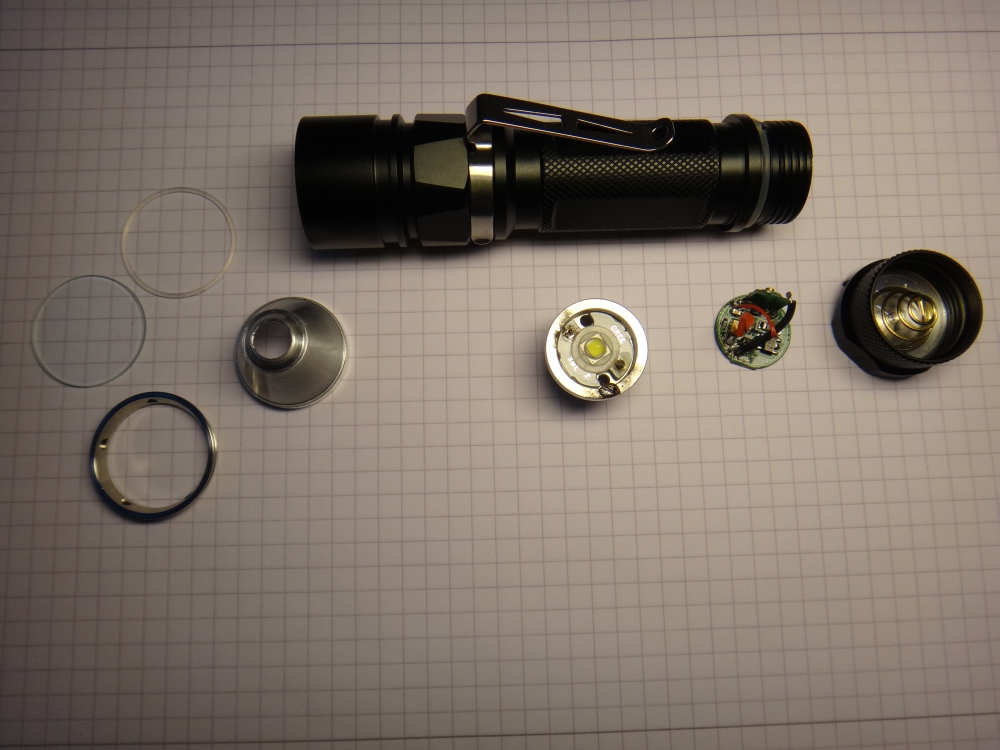

Da dies mein nächstes Moddingopfer wird, habe ich die Lampe auch gleich mal demontiert:
Der Heatsink ist leider recht dünn ausgeführt, Lampe wird trotzdem schnell warm, auch kein Wunder bei nur 50g Leergewicht.

Habe eben noch mal kurz am Treiber gemessen, hat mich dann doch interessiert:D
Er ist auf jeden fall geregelt, liegen 1,8 A über einen weiten Spannungsbereich an.
Leider hat er keinen Unterspannungsschutz, ist aber auch nicht so schlimm, da unter 2.7V praktisch eh kein Strom mehr fließt (unterhalt der Flusspannung der LED).
Durch langes drücken kommt man in einen Low modus, der deutlich dunkler als die anderen beiden sind.

Habe eine Neutralweiße XML2 eingebaut, aber auf Kupfer, das bringt vorallem bei hohen Srömen einiges.
In den mitlleren Stufen sorgt aber der Treiber für eine höhere Effizienz, der arbeitet nicht wie der originale indem er einfach die überschüssige Spannung verheizt, sondern "Transformiert" die Spannung herunter(Step Down Wandler).
