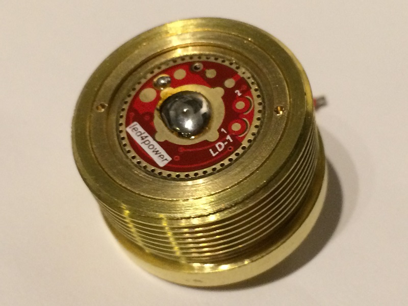

Bin gerade dabei den LD-2 in die Pill der Z1 anzupassen.
Habe dazu einen 17-20mm Adapter von Intl Outdoor bestellt.
Leider habe ich erst jetzt festgestellt, dass der Driver der Z1 22 mm hat. :eek::eek::eek:
Der Innere Ring auf dem der Treiber in der Pill aufliegt hat einen Innendurchmesser von 19,8mm.
Der Adapter von Intl Outdoor hat 19,9 mm.
Ein halber Millimeter Auflage um den Adapter herum geht mal gar nicht.
Der Ring mit dem der Driver in die Pill geschraubt wird hat einen Innendurchmesser von 18,8 mm.
Da muss ich mir eine andere Lösung einfallen lassen.
Hat jemand eine Idee für mich?
Zumindest habe ich alles sehr sauber verlöten können und sogar den NTC habe ich meiner Meinung nach Vorbildlich angebracht.
Habe mich doch entschieden den 6A Treiber in die Jax zu bauen und den 5A für meinen Convoy Host zu verwenden. Darum kommt nun auch doch der NTC ins Spiel.
Soll ich den NTC mit Arctic silver Kleber mittig in der Pill, also genau unter der LED, befestigen? Oder eher ein Wenig seitlich? Dürfte eigentlich keine große Rolle spielen oder?
Habe leider auf die Schnelle nur Handyfotos...

Schön ist anders, aber so hatte ich das mal gemacht:
32978
Ein anderer Adapter um den ich mit dünnenm Kupferdraht etwas 2,5er Lautsprecherkabel drummgelegt und kräftig verzinnt hatte.
In deinem Fall könnte Aluklebeband ggf. helfen, auch wenn man da einige Schichten Auftragen muss.
Oder du kaufst dir dünnes Blech, schneidest einen Streifen ab und legst es außen drum herum. Dann lötest du es noch etwas fest.
lg
Thomas
also bei mir hat das gut gepasst in der Konstellation. Der LD1 ist in einem 17/20mm Adapter, welcher widerum mit dem Messingring gehalten wird.
Grüsse
Reaktionen: Tom145 und nofear87
Tom145
3 Februar 2015
408
186
Deutschlandsberg
Danke für die Tips.
habe jetzt nochmals nachgemessen. Diesmal mit Schublehre.
der Auflagering der Pill hat einen Innendurchmesser von 19,8mm.
Wenn man den Treiber mit Adapter genau mittig platziert hält es schon.
Aber es ist schon sehr sehr knapp!
Ich habe nur Angst, dass der Treiber sich dann lösen könnte...
Kenji kannst Du Dich noch an den Durchmesser des Adapters erinnern?
Oder der Pill? war es bei Dir auch sooo knapp oder gibt es da evtl Unterschiede bei der Pill?
Und wie heiss wurde Deine Z1 mit 5A?
lg
Thomas
