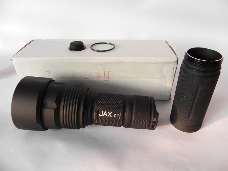

Lieferumfang
Die Lampe kam in einer simplen Pappschachtel eingewickelt in Luftpolsterfolie. Der Kopf und die Linse wurden aber zusätzlich durch Papier und Schaumstoff geschützt. Neben der Lampe gehören noch ein Schaltergummi und ein O-Ring zum Lieferumfang. Ein Holster, ein Lanyard oder zumindest eine Handschlaufe gehören nicht zum Lieferumfang, was bei dem Preis der Lampe aus meiner Sicht durchaus gerechtfertigt wäre.
Wer mag, kann den Extender für wenige Euro separat erstehen.

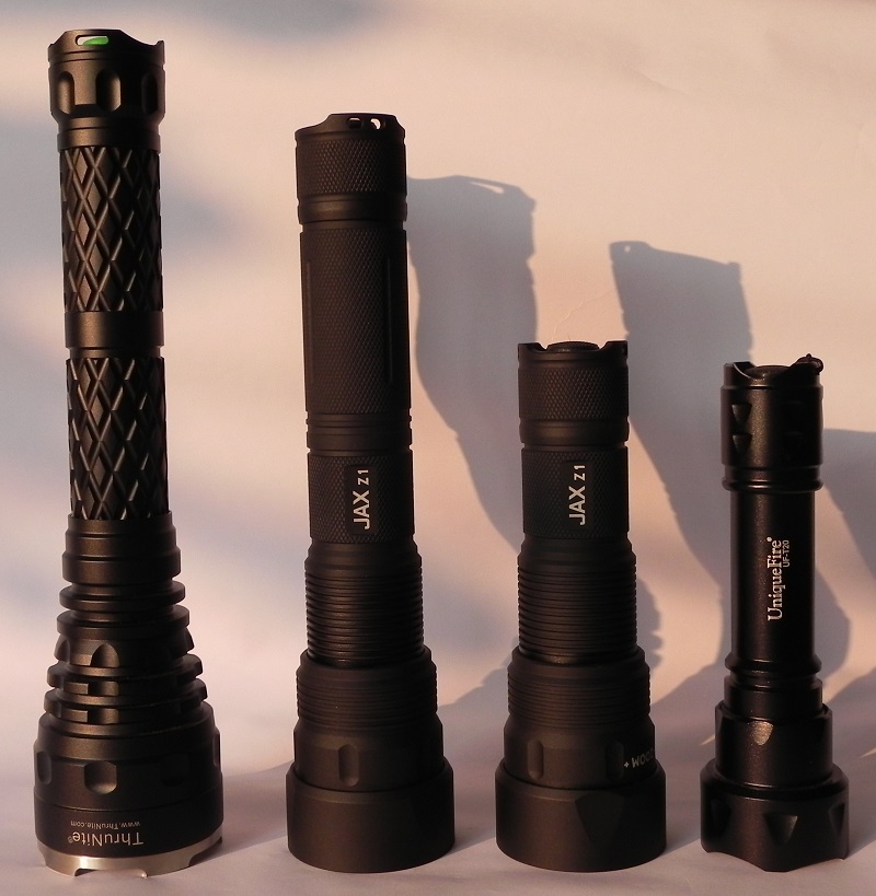

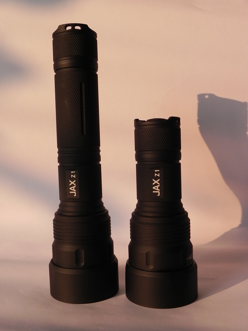

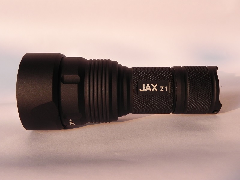

Grössenvergleich
Hier einmal mit Extender und einmal ohne. Geschützte Akkus passten problemlos in die Lampe mit, wie ohne Extender.
Die beiden Jax Z1 im Vergleich zur Thrunite Catapult V3 (l.) und der UniqueFire UF-T20 (r.)

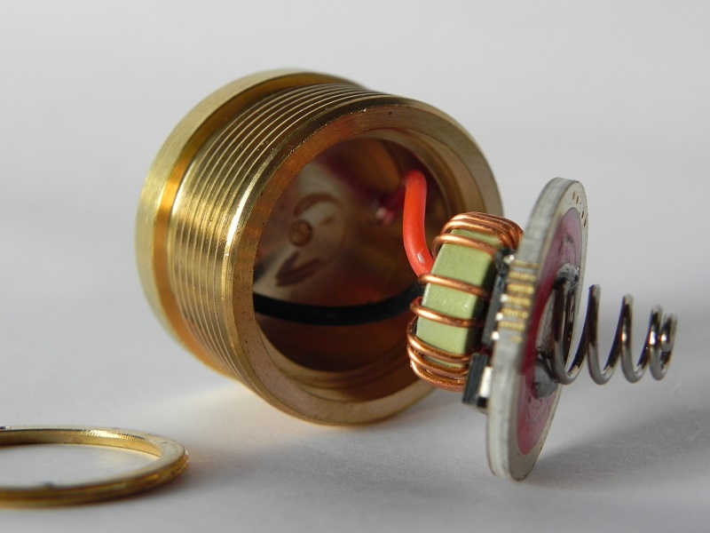

Treiber
Die Lampe verfügt über einen Treiber (Ø 22mm), der über drei Gruppen verfügt.
Gruppe 1: High-Mid-Low
Gruppe 2: High-Mid-Low-Strobe-SOS
Gruppe 3: High
Die Gruppen können im Modus Low gewechselt werden. In Gruppe 3 natürlich im Modus High. Nach 5 Sekunden blinkt die Lampe zweimal, dann muss sofort aus- oder durchgeschaltet werden. Beim Einschalten ist man dann in der nächsten Gruppe. Leider blinkt die Lampe jedesmal, wenn man in Low schaltet. Schöner wäre es aus meiner Sicht gewesen, wenn das z.B. nur beim ersten mal, wenn man in Low schaltet, passieren würde.
Der Treiber verfügt über Mode-Memory.
Eine Eigenheit ist mir noch aufgefallen. Verweile ich eine gewisse Zeit in einem Modus und möchte dann den Modus wechseln, muss ich zweimal schalten. Beim ersten mal, wird der Strom zwar unterbrochen, aber der Modus bleibt gleich. Erst beim zweiten schalten, wird der Modus gewechselt.
Eine Unterspannungswarnung bietet der Treiber nicht, was aber in Anbetracht der Akkukonfiguration (1-2 LiIon) auch nur bedingt umsetzbar wäre. Momentlicht ist nicht möglich.
Eine Regelung durch Pulsweitenmodulation (PWM) habe ich nicht feststellen können.

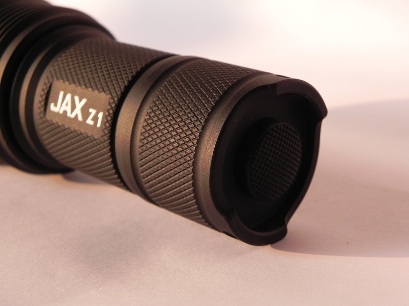

Qualität
Die Lampe fühlt sich in der Hand sehr wertig an. Die matte Anodisierung (vermutlich HA-III) ist fehlerfrei und das Knurling macht die Lampe zusätzlich sehr griffig. Die Gewinde sind sauber geschnitten und im Bereich der O-Ringe gefettet. Das habe ich schon viel schlimmer gesehen. Der Extender war nicht geschmiert. Die Wandstärken des Lampenkörpers sind ausreichend dimensioniert und dürften für einiges an Wärmeaufnahme gut sein, trotzdessen, dass die Pill aus Messing ist. Scharfkantiges oder sonstige Fehler bei der maschinellen Bearbeitung habe ich nicht feststellen können.
Der Schalter hat einen angenehmen Druckpunkt, jedoch ist es mir schon öfters passiert, dass ich die Lampe ausgeschaltet anstatt durchgeschaltet habe. Nix wildes, aber ich möchte es erwähnt haben.

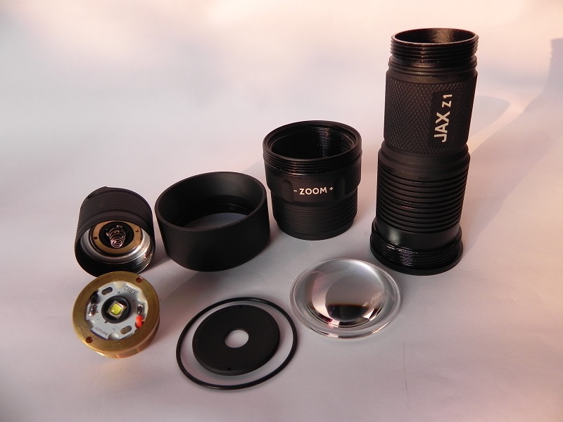

Die Wärmeableitung erscheint mir trotz der Pill aus Messing gut gelungen zu sein. Auf kleinster und mittlerer Stufe ist zwar praktisch keine Erwärmung festzustellen, aber auf höchster Stufe dauert es nicht lange und man spürt, wie der Kopf und die freigelegten Kühlrippen sich erwärmen. Das Akkurohr ist dabei merklich kühler, was durchaus interessant ist, da das Akkurohr ja nicht entkoppelt ist.
Die asphärische Linse ist sichtbar beschichtet, sehr klar und aus meiner Sicht von hoher Qualität. Der Emitter wird im fokussierten Zustand sauber abgebildet und es sind keinerlei Artefakte oder Verzerrungen sichtbar. Die Linse wird oben und unten durch O-Ringe fixiert.
Neben dem Staub auf der Linse kann man hier die Antireflex-Beschichtung erkennen.

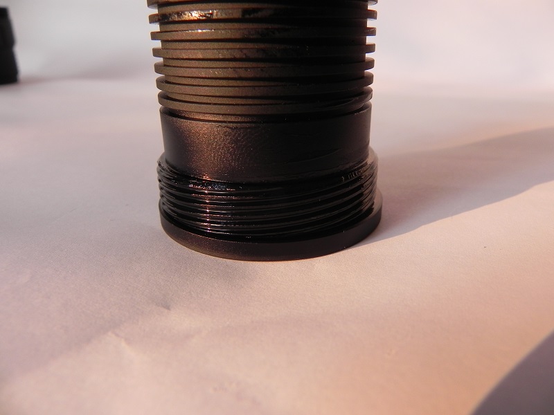

Akkurohrgewinde
Zoomgewinde
Alle Bauteile der Lampe.
Die Pill aus Messing. Treiberaufnahme 22mm, 10mm Tief, 20mm Star

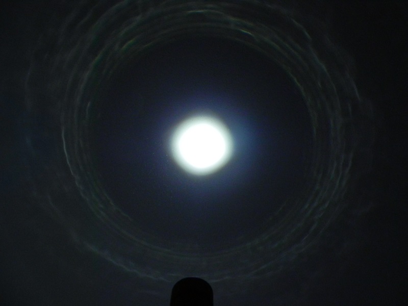

Whitewallshots

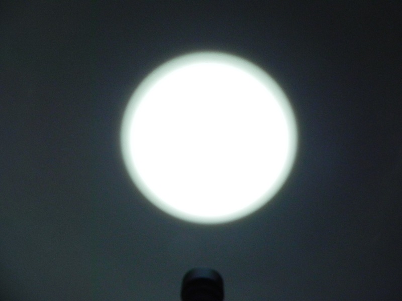

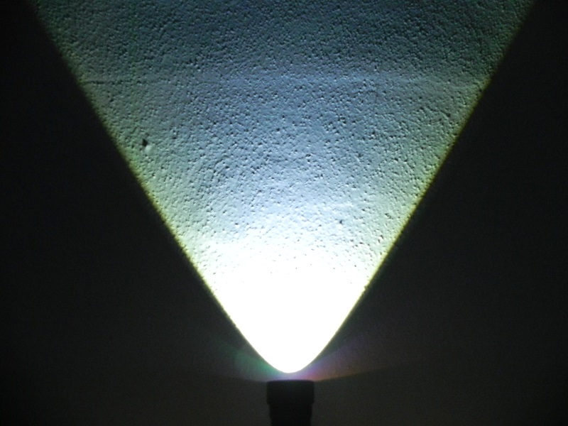

Abstand zur Wand knapp 1m. Ich finde das Lichtbild defokussiert angenehm homogen.
Defokussiert
50% Defokussiert
Fokussiert. Der Spot bzw. das Abbild des Emitters ist erst ab ca. 8m sauber abgebildet.
Hier tritt ein Negativpunkt zu Tage. Auf der einen Seite ist es vorbildlich, das Gewinde des Fokussierungsmechanismus zu fetten, in diesem Fall erzeugt genau das aber ein paar hässliche Ringe im Lichtbild, da das Fett das Licht reflektiert. Zum Glück ist es nur auf sehr kurze Distanzen sichtbar. Selbiges gilt übrigens für den Zentrierring der LED. So schön das auch aussieht, wenn man in die Lampe hineinschaut (ausgeschaltet), so unschön ist es, die Reflektion davon im Lichtbild zu sehen. Auch hier wiederum nur auf kurze Distanz sichtbar.

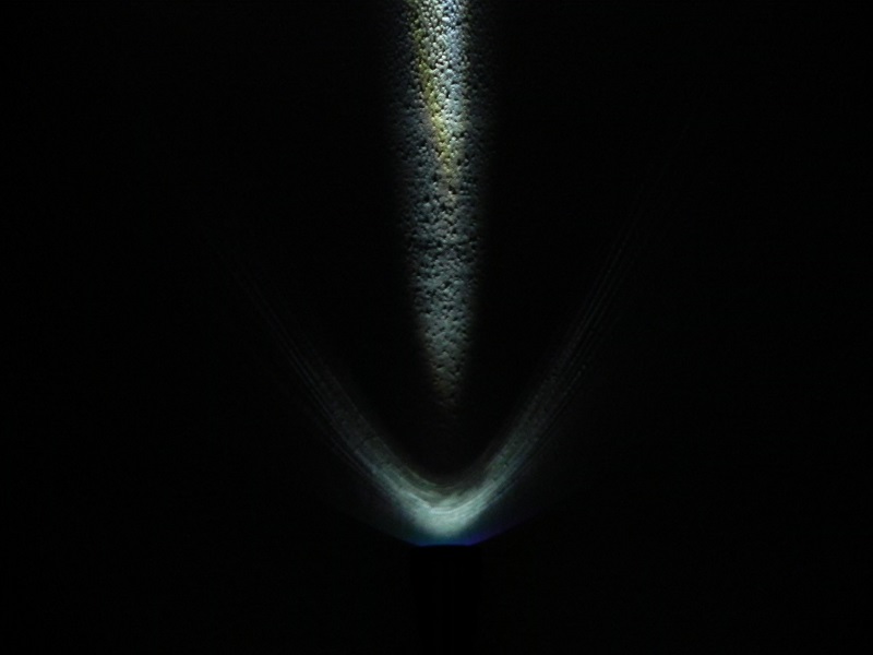

Beamprofil
Defokussiert
50% Defokussiert
Fokussiert
