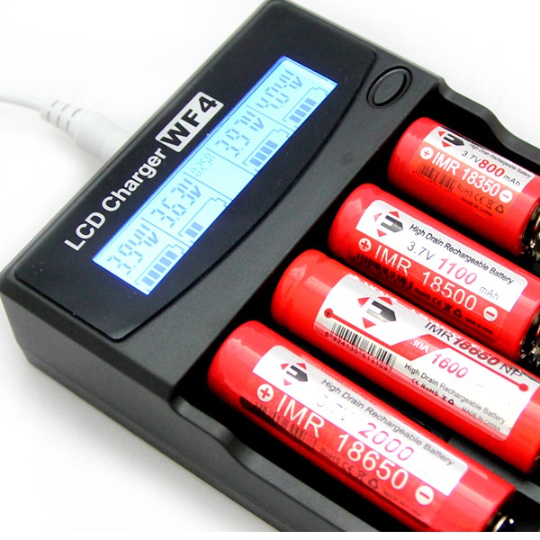

Das Gerät dürfte sehr eng verwandt sein mit dem Efan WF4, Test hier.
Ich rate, dass die 2A nur in den beiden äußeren Schächten zur Verfügung stehen. Das sind auch die einzigen, in die 26650er passen.
Kapazitätsmessung wird's wohl nicht geben, dafür fehlt in der Anzeige der Platz.
Der X4 könnte das halten, was sich viele vom XTAR VP4 erhofft hatten (bis auf die 4,35V-Lademöglichkeit): 4x 1A mit Spannungsanzeige.

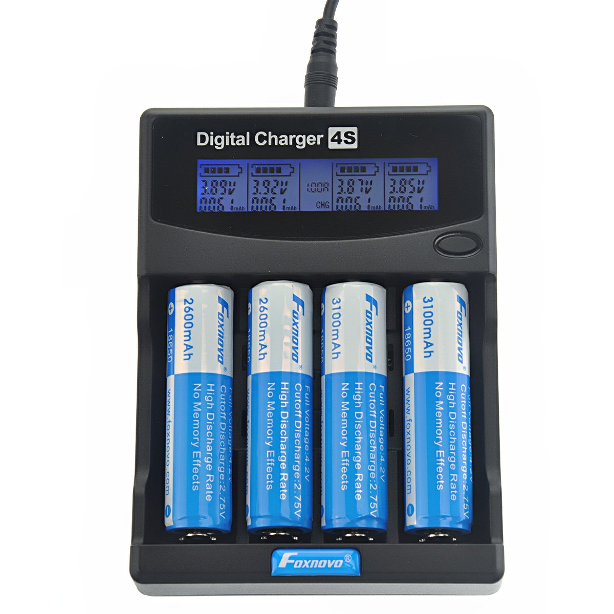

Die Anzeige ist doch aber identisch mit dem Foxnovo, welches ebenfalls über eine Kapazitätsmessung (Entladefunktion) verfügt, wenn auch über eine recht ungenaue.
Auch das wird vom Foxnovo oder auch dem Efest LUC V4 (Version 2014) geleistet. Nur leider habe ich mit Foxnovo einen zweimaligen Reinfall erlebt. Im Moment scheint mir der Efest Lader recht vielversprechend, der soll ja nach seiner Überarbeitung ganz vernüftig arbeiten. Aber er zeigt die Akkuspannung nur mit einer Kommastelle an und eine Entladefunktion hat er auch nicht.
Beim Efan X4 hatte ich die Hoffnung, dass er vielleicht zuverlässig leistet, was das Foxnovo F-4S in der Theorie verspricht.
Nö, der Foxnovo F-4S hat eine andere Anzeige als der Efan X4, er hat eine zusätzliche Zeile mit vierstelliger Ziffernanzeige für die Kapazität. Diese fehlt dem Efan X4, dessen Anzeige genau so aussieht wie die des Efan WF4.
Deswegen glaube ich nicht, dass der Efan X4 Kapazitätsmessung haben wird. Womit der X4 zu einem WF4 mit etwas anderem Gehäuse und 2A Ladestrom wird.
Im Moment scheint mir der Efest Lader recht vielversprechend, der soll ja nach seiner Überarbeitung ganz vernüftig arbeiten. Aber er zeigt die Akkuspannung nur mit einer Kommastelle an...
Eben deswegen ist der Efest LUC V4 nicht so interessant.
Der XTAR VP4 zeigt zwar 2 Nachkommastellen an, kann aber bei voller Belegung nur 0,5A.
Der Foxnovo F-4S zeigt Spannung auf 10mV an und Kapazität, hat aber anscheinend ein Stromversorgungsproblem.
Bis auf die Kapazitätsanzeige.
Und es kann gut sein, dass beide Lader vom gleichen Hersteller/Entwickler kommen.
