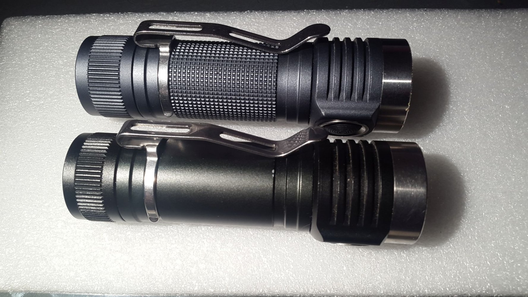

Dann weiß ich es auch nicht. Ich habe hier drei D4V1 und der SS Bezel der D4V2 passt definitiv nicht.
Auch der Bezel der D4V1 Ti passt nicht auf meine Alu Versionen der D4V1...
Anscheinend sind da sehr unterschiedliche Versionen im Umlauf. Dann bleibt leider nur der persönliche Test.

Danke euch, dann werd ich wohl mal einen mit bestellen und bei meinen (insgesamt 4 Stück D4) testen....werd dann hier berichten....
Jens
PS: Hank hab ich heute auch gefragt, er meinte, er wäre sich nicht sicher ob sie passt....naja, entweder hat er keine "alte" mehr zum testen, oder keine Lust.....
repeatog
16 Februar 2014
2.245
1.515
ich glaube vielmehr, das die Gewinde über die Jahre variiert haben und er es selbst nicht sagen kann bei der Streuung.
