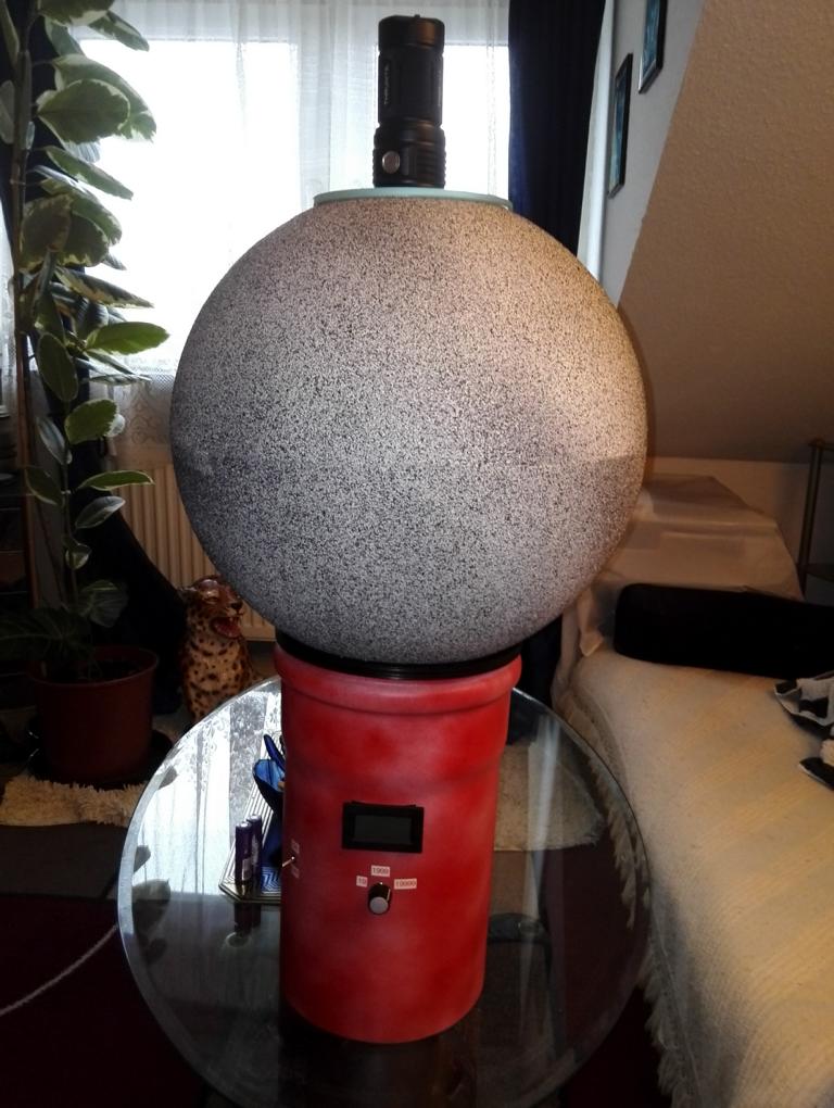

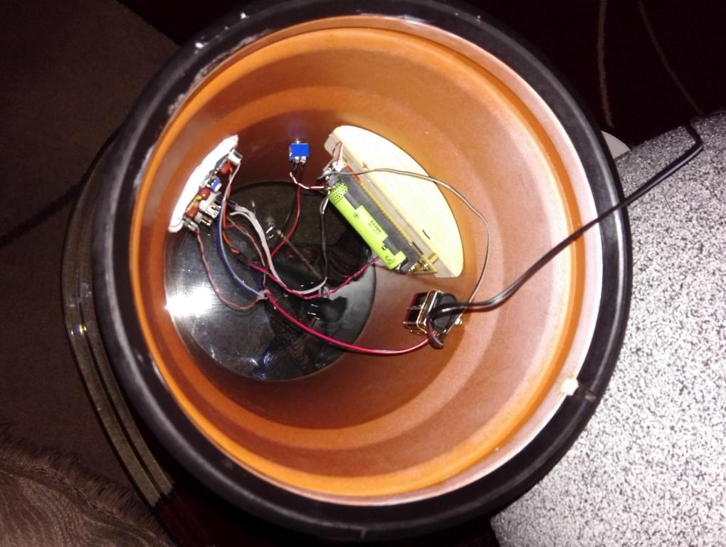

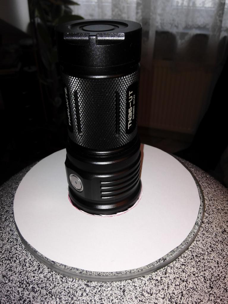

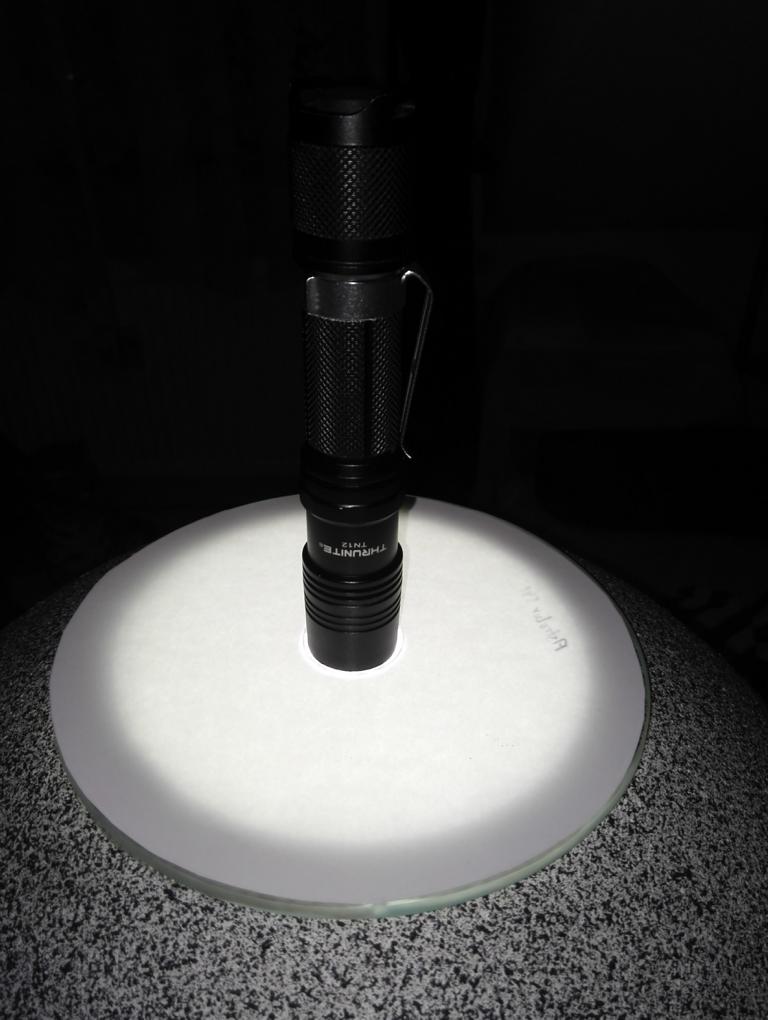

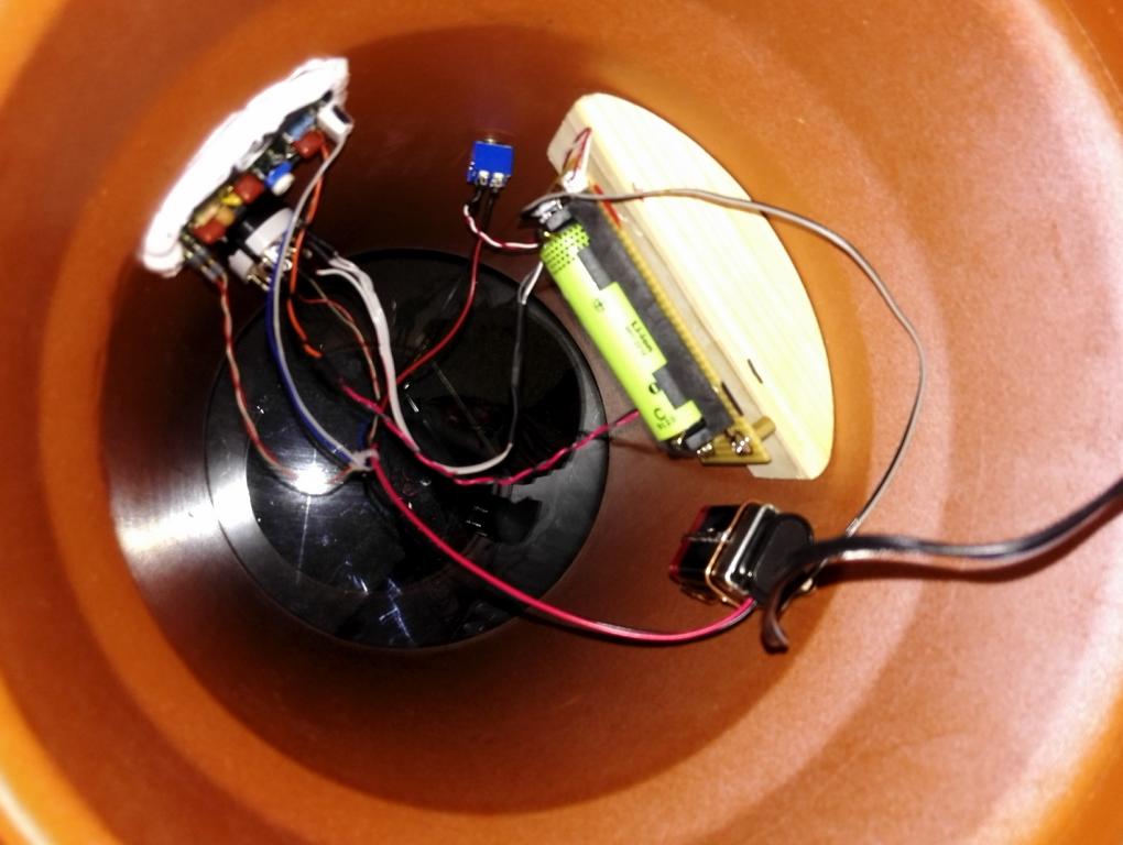

Habe gestern die vom Steph in Eigenbau gemachte Ulbrichtkugel abgeholt und wollte mal ein paar Bilder und damit auch Eindrücke wiedergeben, damit man sieht wie sowas aussieht bei einer Messung.
Die Bilder sind alle von mir unter 1 MB verkleinert worden.

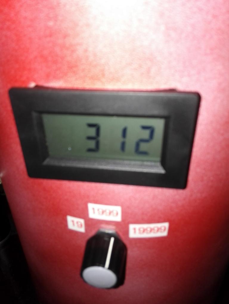

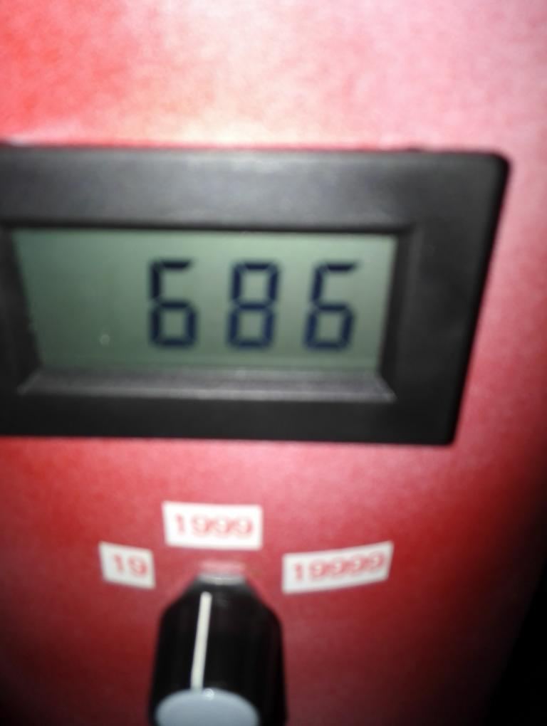

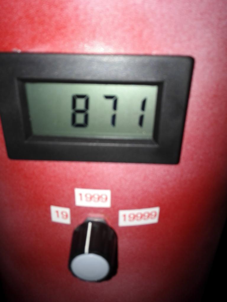

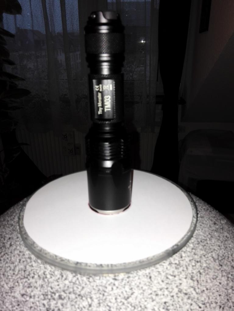

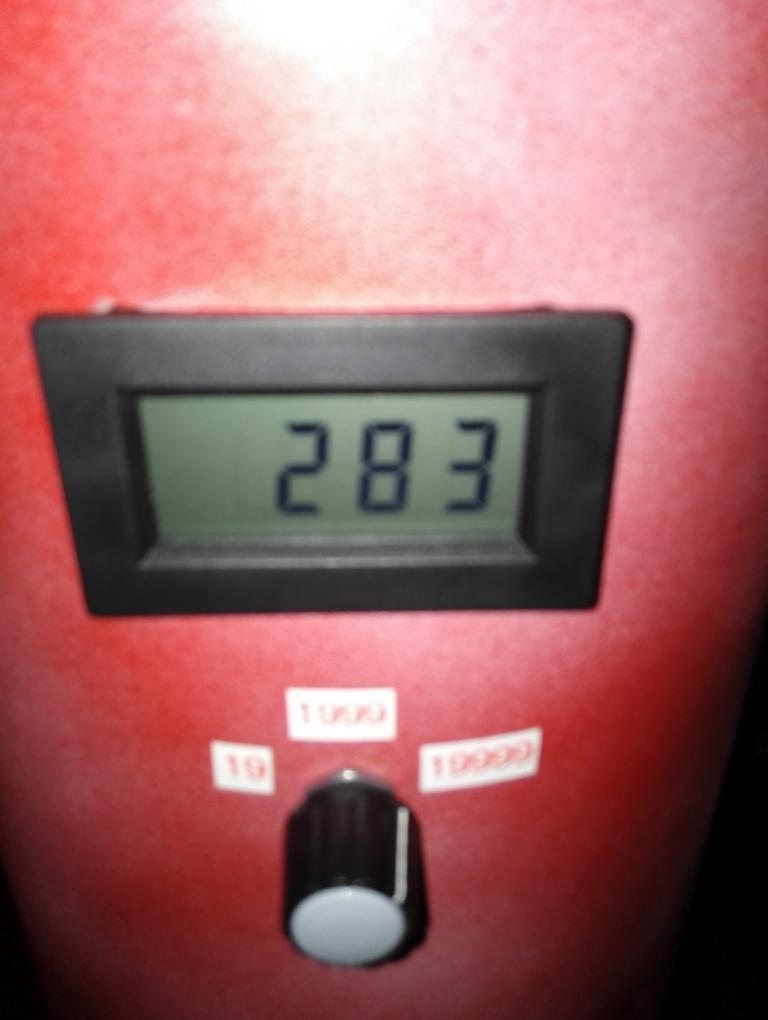

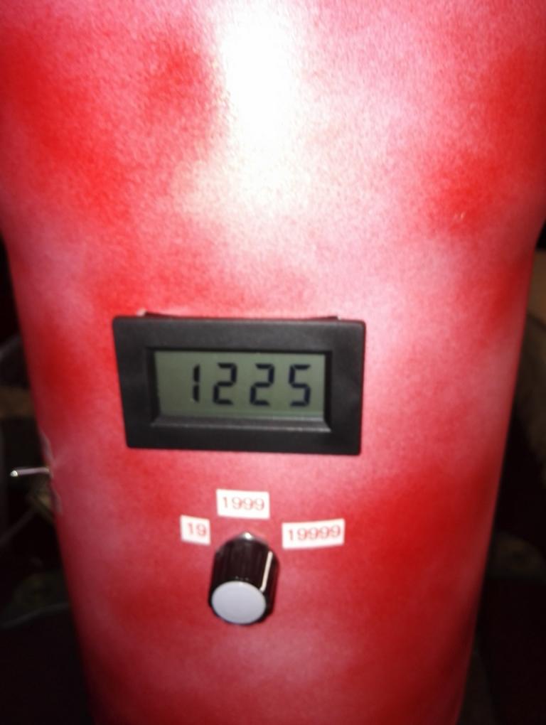

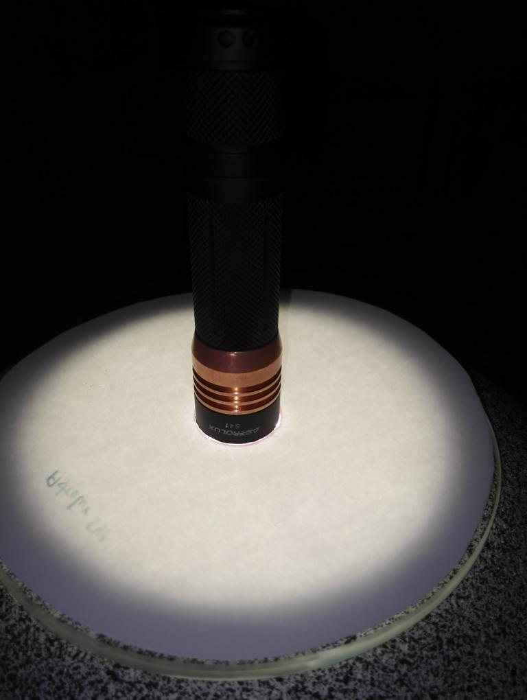

Gemessen wurden auf den Bilder die von "nexxos1412" gemoddete TN36UT und eine Nitecore TM03. Noch eins zur Info...die Kugel zeigt nur 4stellige Werte an, also alles was bis 1999Lumen ist wird genau angezeigt bis auf die letzte Stelle. Ab 2000 Lumen bis 19999 Lumen wird dann 3 bzw. vierstellig angezeigt. Den Anzeigenbreich muß man vorher am Drehschalter einstellen. Bei der TN36UT sind das dann auf der Anzeige 1225 entspricht also 12250 Lumen und bei der Nitecore TM03 sind es auf der Anzeige 283 entspricht also 2830 Lumen. Die Bilder von der Messung wurden etwa 10 Sekunden nach dem Einschalten der Lampe gemacht.

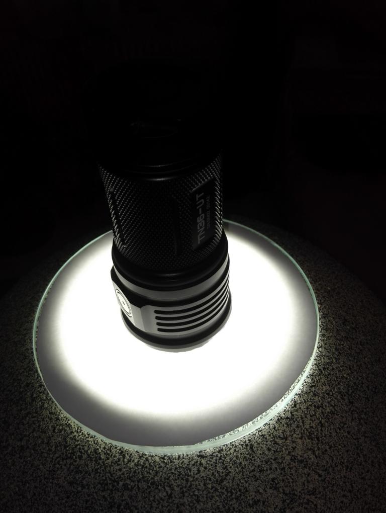

Die Thrunite TN36UT wurden mit vollen ungeschützten Akkus gemessen und die Nitecore TM03 mit dem dazugehörigen Nitecore "Spezialakku" gemessen. Man sieht das die TM03 tatsächlich die angegebenen 2800 Lumen vom Hersteller erreicht bzw. noch leicht übertrifft. Da hat sich Nitecore nicht Lumpen lassen

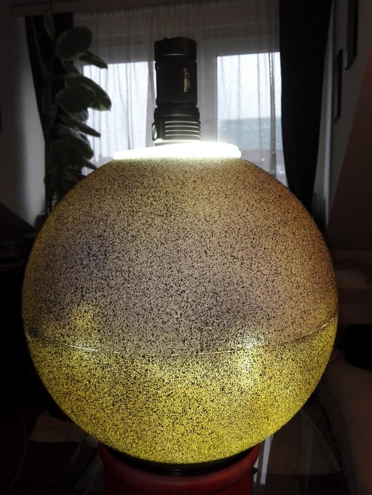

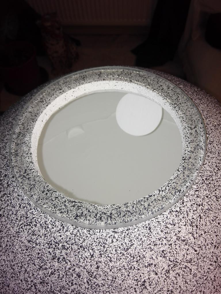

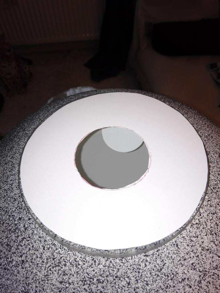

Die Lampe wird bei dieser Kugel auf eine Glasplatte abgestellt und um die Lampe muß man dann jeweils eine Schablone schneiden (bei mir mit weißem Kartonpapier) damit kein Licht aus der Kugel austritt bei der Messung. In der Schablone muß man dann natürlich noch den Kopfdurchmesser der Lampe ebenfalls ausschneiden.
Die Gesamthöhe der Ulbrichtkugel mit dem Sockel beträgt 71cm, der Sockel- bzw. Rohrduchmesser beträt an der breitesten Stelle 22cm
