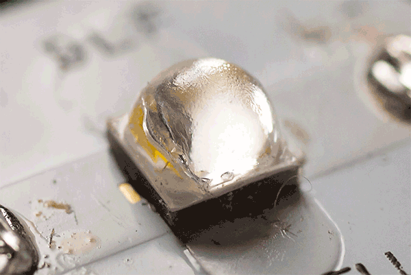

LOOOOL also ich habe dann mal das Makroobjektiv an die DSLR geschnallt um zu schauen was da los ist.
Der Dome ist mitnichten ab... aber die gesamte Leuchtfläche (nennt man das DIE?) ist irgendwie innerhalb der LED komplett zusammengeschoben und verrutscht... habe mal versucht ein animated GIF (rundherum 6 Aufnahmen) davon zu machen:
Sowas habe ich noch nie gesehen, seltsamerweise leuchtet die LED schon, aber sehr gelblich.
Ich denke mal das werde ich reklamieren.
Kusie
5.160
2.759
Der Die (richtig) kann nicht verrutscht sein, es wird so sein, dass der Dom etwas ab ist und keine direkte Verbindung mehr zum Die hat, dadurch sieht man ihn nicht mehr richtig.

Mach doch mal ein Bild mit der gelb leuchtenden LED (wenn möglich, da der A17DD_L Treiber bei sehr kurzen Verschlusszeiten übel flimmert). Das würde mich gerade schon brennend interessieren, denn so einen Schaden habe ich noch nie gesehen... o_O
Außerdem sieht es so aus, als wäre der Dome in der Mitte "durchgebrochen", keine Ahnung wie ich das nennen soll. Da scheint jedenfalls ein großer Riss im Dome zu sein.

Ja ihr hattet Recht, der Dome war komplett ein- abgerissen und hing nur noch lose über dem Die, habe ihn ganz leicht abnehmen können, die Reste vom Dome entfernt und nun habe ich eine dedomte LED drin ... das Lichtbild ist leider deutlich schlechter geworden (sehr viele Ringe im Spill), aber ich lasse die Lampe jetzt so, ist eh nur eine "Spaßlampe". Trotzdem ärgerlich.

Die Ringe kommen vermutlich von der "neuen" Zentrierhilfe. Das Licht kommt jetzt "weiter unten" aus der LED und wird so schneller diffus von der Zentrierhilfe reflektiert. Das führt vermutlich zu den Ringen.

Mal schauen, evtl. zücke ich mal den Lötkolben und versuche mich irgendwann selbst mal am LED Tausch. Hab mir einige Tutorials zum reflowen angesehen, ein Hexenwerk scheint das nicht zu sein, nur halt fummelig.

das ist kein Kleber, der Dome ist schon leicht angehoben... muss bei der Montage passiert sein - kannste jetzt vermutlich mit Anstupsen dedomen ;)
Auf meinem bescheidenen Foto kann man das nicht unterscheiden. Aber leider sind es tatsächlich Plastikspäne: der zweite, der lose drin war, ist nun auch auf die warme LED gefallen und dort wie der erste geschmlozen. Dedomen möchte ich die nicht.
