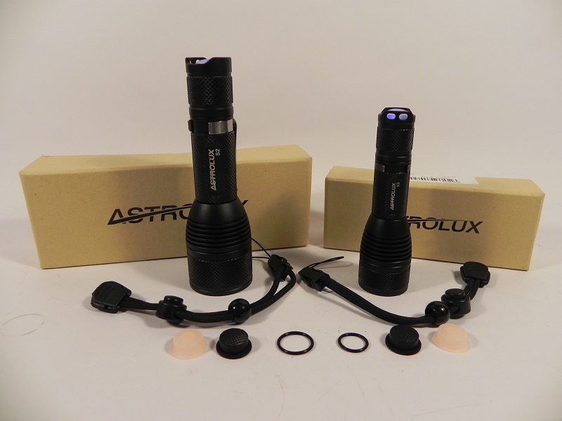

Lieferumfang
Die Lampen kamen in einem kleinen gepolsterten Karton mit Astrolux Logo. Neben der Lampe gehören Handschlaufen, Clips, ein O-Ring und zwei verschieden farbige Schaltergummis zum Lieferumfang. Eine Anleitung zur Lampe lag nicht bei.

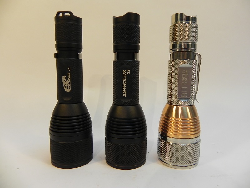

Hier der Grössenvergleich der beiden Lampen. Hier gegenüber der Eagle Eyes X6 und der Kronos X6 SS.
Hier gegenüber der Astrolux S2 und der Kronos X5 CU.

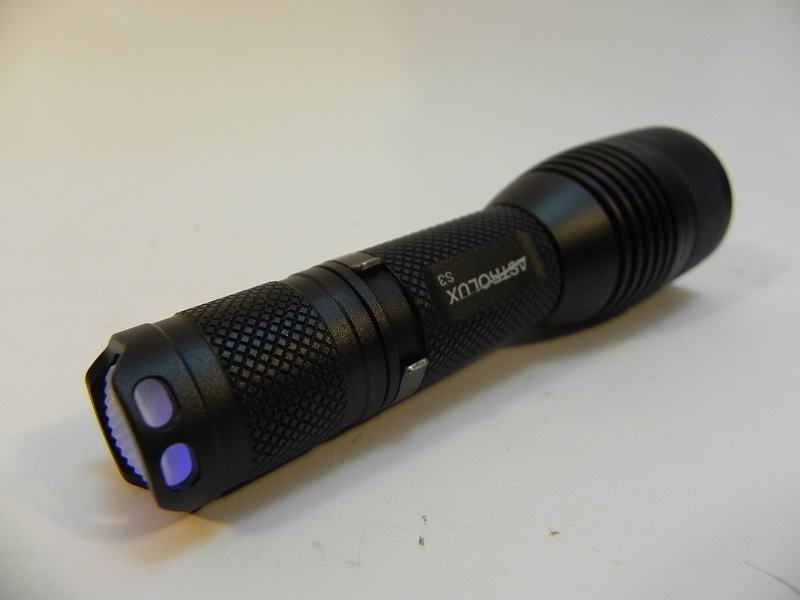

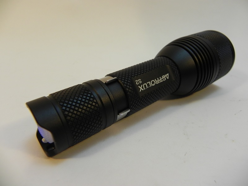

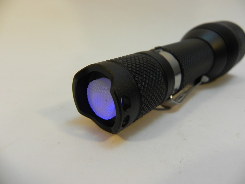

Der Schalter (beide Reverse Clicky) der Lampe sitzt am Lampenende. Dieser ist mit einer kleinen Schaltung versehen, der die Lampe im ausgeschalteten Zustand leuchten lässt (kein GITD). Der Schalter fühlt sich an beiden Lampen super an und kann sauber geschaltet werden. Der Knopf rastet satt und deutlich spürbar ein. Modewechsel aufwärts werden durch einfachen kurzen Klick umgesetzt. Abwärts geht es mit einem längeren Click. Aus dem Moon-Modus kommt man mit einem langen Klick in die versteckten Spezialmodi. Das Konfigurationsmenü erreicht man durch 16 schnelle Klicks. Weitere Details zu den Treiberfunktionen weiter unten im Review.
Die Lampen sind Tailstand-fähig, wobei die S3 etwas wackelig steht und bieten mit montiertem Clip einen funktionierenden Wegrollschutz.
Es passen praktisch nur ungeschützte Akkus von der Länge. Durch beidseitige Federn können auch flattop Akkus verwendet werden. Aufgrund des FET-Treibers und der Akkuüberwachung machen geschützte Akkus aber auch nur bedingt Sinn.
Ein mechanischer Lockout ist durch Lösen der Tailcap möglich. Ein klarer Vorteil gegenüber den SS/CU Versionen. Insbesondere bei der S3 macht das Sinn, da diese mit der beleuchteten Tailcap den Akku in ca. 4-5 Wochen leer saugt.
Die Clips können in beide Richtung montiert werden. Die Clips sind schön fest und es braucht schon etwas Kraft, um diese von den Lampen zu lösen. Der Clip der S2 ist spürbar steifer als der Clip der S3.

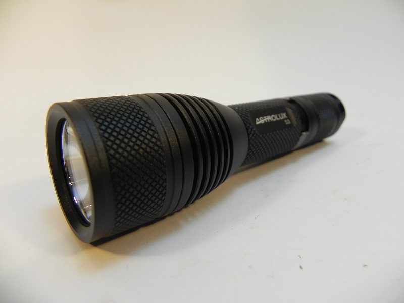

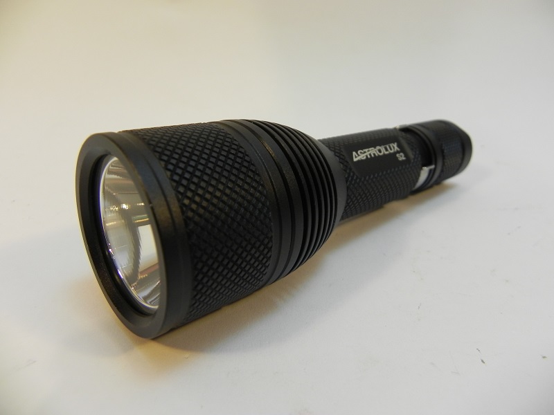

Die Lampen fühlen sich in der Hand sehr hochwertig und griffig an. Das sanfte Knurling verhindert effektiv ein versehentliches Abrutschen. Die Gewinde sind leicht gefettet, sauber geschnitten und alles passt spielfrei ineinander. Scharfkantiges habe ich nicht feststellen können. Das Frontglas ist gehärtet, AR-beschichtet und die Reflektoren makellos.
Die LEDs im Reflektor. Die LED der S2 ist ganz leicht dezentriert.
Astrolux S3
Die Wärmeableitung der Lampen funktioniert exzellent. Das wird durch eine Vielzahl an Kühlrippen unterstützt. Im Gegensatz zur Eagle Eyes X6 wurde eine zusätzliche Kühlrippe umgesetzt. Durch die Temperaturüberwachung des Treibers läuft man auch nicht Gefahr die Lampe zu überhitzen. Zumindest nicht dann, wenn man die Maximaltemperatur nicht selbst zu hoch ansetzt ;)

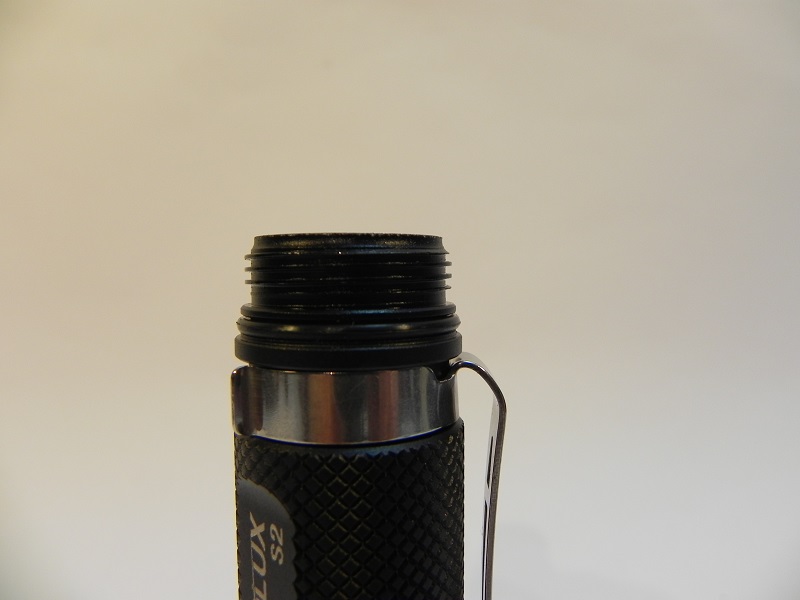

Akkurohrgewinde
Insgesamt kann man sagen, dass diese Lampen eine hohe Fertigungsqualität aufweisen. Wer allerdings die Historie der Fertigungsqualität von Manker bei den Special Edition Lampen verfolgt hat, weiss vermutlich, dass es in der Vergangenheit immer wieder mal Schwierigkeiten insbesondere bei den BLF Lampen gab. Die danach herausgebrachten Astrolux Pendants waren dann aber meist auf recht hohem Niveau. Ein Schelm ...

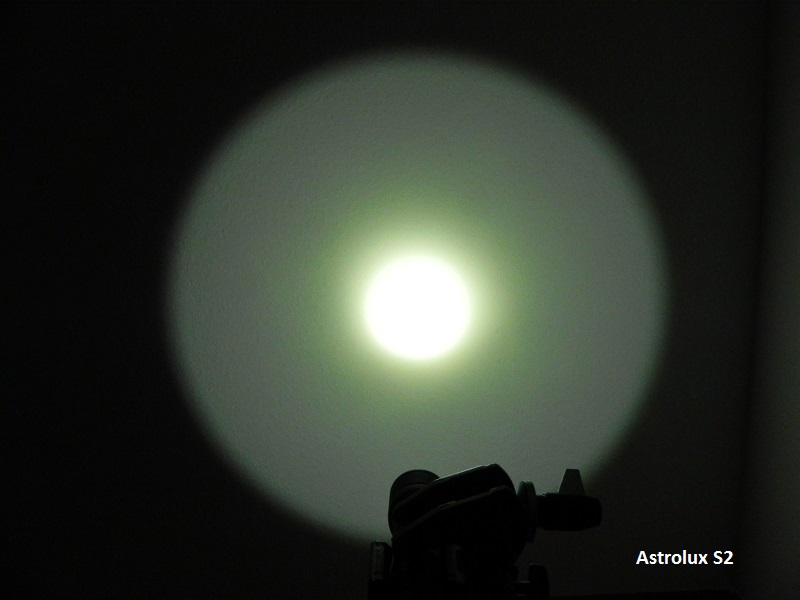

Whitewallshots
Astrolux S2
Astrolux S3
Man kann gut erkennen, dass das Lichtbild recht ähnlich ist mit dem Unterschied, dass die S3 einen sichtbar kleneren Spot erzeugt. Beide Spots werden von einer sanften Korona umschlossen. Keine Ringe oder sonstige Artefakte sichtbar. Auch die leichte Dezentrierung der LED in der S2 sieht man praktisch nicht.
Beamprofil
Man kann gut erkennen, dass das Beamprofil ebenfalls sehr ähnlich ist. Der Abstrahlwinkel ist durchschnittlich weit.

wenn die Lampe eingeschaltet ist, leuchtet er ja nicht mehr.

Bin echt begeistert von dem Teil, mußt emir die in schwarz kaufen, das Angebot war einfach zu gut. Hätte nicht gedacht, dass die mir so gut gefällt. Vielleicht werde ich die Option "langer Druck" für zurück schalten der Modi deaktivieren, da muß man schon etwas konzentriert sein. Die Frage ist dann aber ohne diese Funktion wird man auch den Voltage Checker verlieren, denn dieser ist ja quasi hinter dem Moonlight Modus versteckt per langem 1,5 Sekunden Druck. Oder gibt es noch eine Möglichkeit in diesen Modus zu kommen?
Die Beleuchtung des Schalters ist irgendwie geil obwohl es nur eine Spielerei ist. Allerdings zu hell für den Nachttisch. Vielleicht kann man das dunkler bekommen mit dem schwarzen Gummi?
So stark muß es gar nicht leuchten.
hypertonie
12 Januar 2012
303
198
Leider geht nur entweder oder....
Ein (farbiges) Post it auf der LED kann da sehr einfach Abhilfe schaffen.
Einfach Schalter rausschrauben und Post it Stückschnippsel auf die LED draufkleben.
Lässt sich bei Bedarf schnell und rückstandsfrei wieder entfernen.
