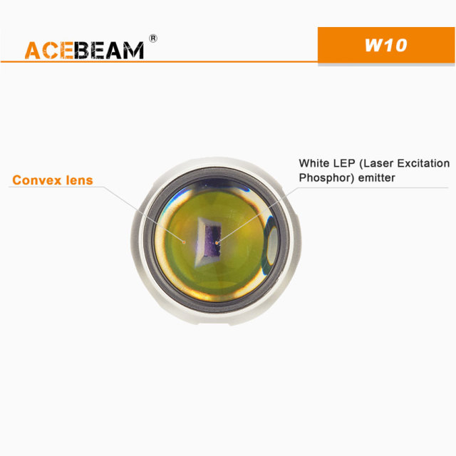

Das ist konstruktionsbedingt.
Ich suche gerade noch die Innenansichten der W10 ...
Derweil schau mal hier: http://budgetlightforum.com/node/67845
Dort ist auch eine Zeichnung vom mutmaßlichen Aufbau zu finden.
Mach mal eine Bildersuche nach der W10 und Du siehtst, dass
alle Lampen so aussehen (müssen), wie Deine.
Alles gut.

Diesmal war die W10 beim Foto an.
Ich kann mir nicht helfen, das sieht aus wie ein Fremdkörper darin. Riecht doch nach Garantiefall oder ?

Ich vermute, Du hast Dir nicht (einmal) diesen Thread angesehen ?
Auf Seite 7 findest Du dieses Bild.
Greetings
Doch, den Thread hatte ich damals schon mit großem Interesse verfolgt. Mir geht es auch nicht um Staubkörnchen oder Krümel, sondern um einen ca. 5mm mal 3mm großen Fleck mittig unter der inneren Linse.

Ja, natürlich geht es nicht um den Staub, sondern um
den recheckigen Schatten in der Mitte.
Schau Dir hier das fünfte Bild an oder direkt hier.
Greetings
Reaktionen: Polylux

Ja natürlich, geht es nicht um den Staub, sondern um den recheckigen Schatten in der Mitte.
Vielleicht steh ich auch einfach auf dem Schlauch. Vielen Dank für deine Versuche, mir das erklären zu wollen. Heißt das, da hat sich die Vergütung gelöst wie bei dir? Wüsste nicht, wie das passiert sein soll. Ich habe kein Klebeband benutzt und auch sonst nichts an die Linse gelassen. :(8|
light-wolff
16.304
12.438
im Süden
Nein, das heißt: der "große Fleck mittig in der Linse" ist normal. Des ghört so.
Was man da sieht ist Teil der Optik, siehe hier Nr. 4 (aus dem weiter oben von Onkel Otto verlinkten BLF-Thread).
Das ist anscheinend ein Spiegel, der verhindert, dass Laserlicht austreten kann, falls der Phosphor "ein Loch kriegt".
Reaktionen: Polylux

Ah, jetzt wird (glaube ich) klar, was Du meinst:
nicht das Bauteil ansich, sondern die Verklebung desselben, die
zuvor metallisch glänzend aussah und nun so braun-kokelig wirkt.
Gell ?
Wenn ja: in der Tat sehr unschön !
Wie lange hat die Lampe maximal am Stück geleuchtet ?
Greetings
Reaktionen: Polylux

Ah, jetzt wird klar was Du meinst: nicht das Bauteil ansich, sondern
die Verklebung desselben, die zuvor metallisch glänzend aussah
und nun so braum kokelig wirkt. Gell ?
Greetings
Ja, anfangs wirkte die Linse klar und man konnte das weiße Rechteck tief unten drin erkennen. Jetzt sieht es aus, als hätte jemand von innen mit einem schwarzen Edding drübergeschmiert.
Onkel Otto
20 November 2015
9.339
10.550
Stadtallendorf
Das Bauteil, welches vermutlich (!) zur Umlenkung des transmittierten
Anteils des Laserlichts auf den beam dump dient, könnte sich bei längerer
Leuchtdauer erwärmen.
Da es vermutlich (!) von innen an die Linse geklebt ist, könnte sich der
Kleber bei Wärmeeinwirkung verändern.
Vielleicht ist es tatsächlich eine gute Idee beim Händler anzufragen.
Wichtig dabei ist klarzustellen, dass sich die Kontaktfläche von hell-
silber-metallisch glänzend hin zu unregelmässig braun verändert hat.
Bei meiner W10 ist alles noch silbrig.
Die maximale Leutchtdauer am Stück war nie länger als 2-3-(4) Minuten.
Greetings
PS: gib mir bitte bei den Zitaten etwas mehr Zeit - ein alter Mann is' kein D-Zug :)
Reaktionen: Polylux

Leckstrahlung kann ich auch beobachten.
Dazu stelle ich mich in einen weissen Türrahmen und schaue mir nur den
Spill im Nahfeld an.
Dann drehe ich die Lampe um die Längsachse, bis ich eine interessante
violette Stelle finde.
Ich stelle hier nachher noch ein Foto ein.
Hier siehst du von 01:00 bis 01:30 Min. den Aufbau einer zerlegten W30, ist in der W10 auch so:

Wenn Du meine ersten beiden Bilder anschaust, dann siehst Du das das Quadrat der W10.2, noch vollkommen silber ist, das Rechteck der W10 hat auch ein Schatten auf der Oberfläche, nicht komplett, aber zu 80% etwa, vielleicht sind das auch erste Verfärbungen durch die Benutzung?! Vielleicht sehen wir aber auch nur die kleinsten Flöhe husten?
Vielleicht ist die Verfärbung auch normal, durch die Benutzung und deutet auf keinen schleichenden Defekt hin?!

Nahfeld-Spill
Es läßt sich nicht leicht in Foto zeigen, aber ich denke,
man kann den violetten Leckschimmer erkennen.
Bei Rotation um die Längsachse ist dieser nur an einer
Stelle vorhanden.
Der Schatten bei 6:00 Uhr ist der Schatten des zweiten,
mittig auf der Linse angebrachten Spiegels, um den es
hier die ganze Zeit geht.
Referenz: oben verlinktes Video @ 1:25.
Greetings

Dieses Licht ist nur eine sehr geringe Menge divergenten Streulichts,
das nach der Reflektion am ersten, seitlichen Spiegel dann am zweiten,
mittig auf der Linse befindlichen Spiegel vorbei strahlt.
Greetings

Es könnte ratsam sein, das ominöse Strahlungsleck "im Auge" zu behalten. Nicht dass sich das auswächst und Du dich wunderst, wer das Licht so plötzlich ausgeschaltet hat :cool:
Polylux
15 Mai 2018
309
250
Auch bei mir kann ich Leckstrahlung beobachten (eventuell durch die veränderte Kontaktfläche). Besonders gut sieht man den blau-violetten Fleck im Spill, wenn man eine dunkle Fläche anstrahlt, sodass ein Teil des weißen Lichts geschluckt wird. 20191005_075834.jpg
Hier ist der Strahlungsauswuchs links oben. Drehe ich die Lampe um ihre Längsachse, wandert der blaue Fleck im Kreis mit.
superbirne
14 April 2018
336
320
www.thephotos.de
Das ist bei meiner W10 auch so. Ich vermute, dass das normal ist...
Das fällt ja auch wirklich nur bei hellen Flächen im Nahfeld auf und dafür ist die W10 halt nicht da.
Allerdings betrachte ich das bei dem Preis der W10 schon als recht dickes Haar in der Suppe...

Bei meiner W10 sieht es auch so aus, ich bin mir aber nicht sicher, ob das blaues LASER-Licht ist, da ich die typischen Laser-Sprenkel-Wirkung nicht feststellen kann.
Bei mir ist der mittige Spiegel übrigens noch sehr schön blank, ist aber am Rand nicht perfekt geklebt. Da dieser spiegel hier auf die Linse aufgeklebt sein wird, wird das vermutlich von der Linsenkrümmung kommen.
Also wenn ich die W10 von Polylux oben mit meiner unten vergleiche kann ich nicht wirklich einen Unterschied feststellen.
Die W10 ging zurück an AceBeam, dann sehen wir was diese daraus machen.
Ob es eine Raparatur/Austausch geben wird oder gar einen neue W10 GEN II.
Wünsche ein helles Wochenende
Grüße SvenAnhang anzeigen 112501
Der Beam war auch (noch) in Ordnung. Ich bin dennoch froh, dass sie eingeschickt wurde. Schließlich ist nicht abzusehen, ob der Spiegel dauerhaft halten wird, wenn sich der Klebstoff schon so schwarz verändert hat. Mir ist lieber, AceBeam klebt das neu an oder tauscht die Lampe aus.
Vielen Dank an @Stewitsch für die gute Kommunikation, den Service und sein Verständnis für mein Problem mit der Lampe.
