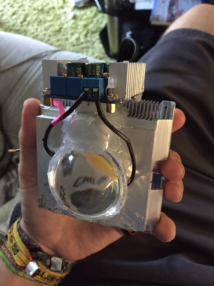

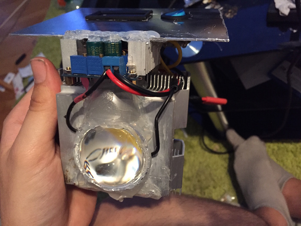

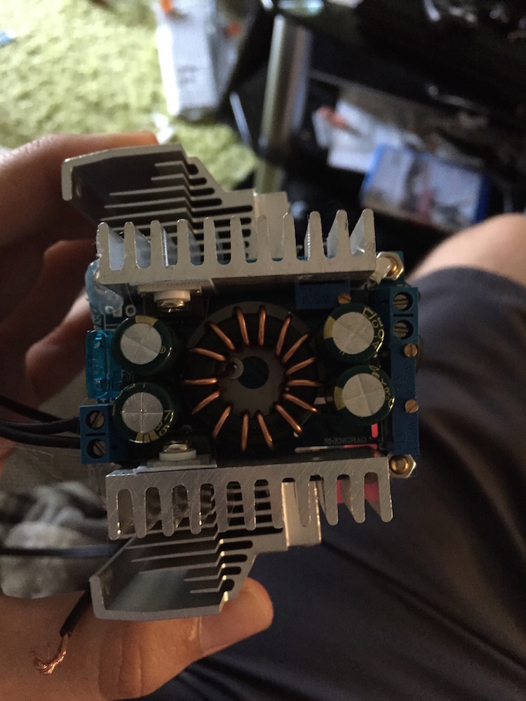

ich bin noch neu hier, und will euch mal meine 2 billigen Selfmade-Scheinwerfer vorstellen, und auch gleich einen Anreiz für die Bastler unter euch zu zeigen.
Hier mal die Bilder:
V1 existieren keine Bilder, die war ohne Lüfter.
Hier V2:
https://dl.dropboxusercontent.com/u/2728875/Unedigs/1.jpg
https://dl.dropboxusercontent.com/u/2728875/Unedigs/2.jpg
https://dl.dropboxusercontent.com/u/2728875/Unedigs/3.jpg
https://dl.dropboxusercontent.com/u/2728875/Unedigs/4.jpg
https://dl.dropboxusercontent.com/u/2728875/Unedigs/5.jpg

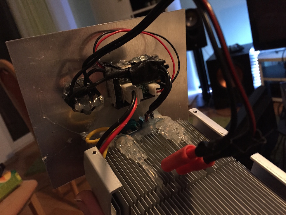

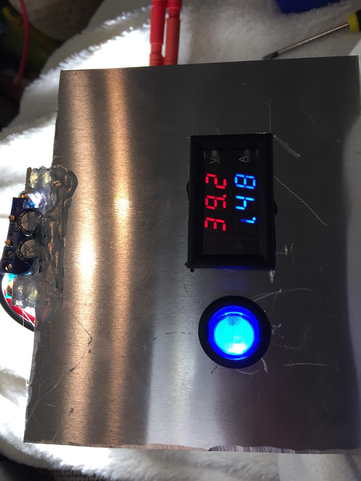

Die folgende Version entstand, weil mir der nachlaufende Lüfter die Spannungsanzeige geschossen hat:
V3 sieht nun wie folgt aus, mit manueller Lüfterwahl, und regelbar mit Poti:

Vollständig sieht das ganze jetzt so aus, mit geschütztem Lüfter, vorher verletzte man sich leicht.
https://dl.dropboxusercontent.com/u/2728875/Unedigs/10.jpg
Die Akkus sind ein "billiges" Modell aus dem Modellbaubereich, jeweils 5000mA Kapazität und 4 zellige LiPo Zellen, also rund 16V Betriebsspannung und insgesamt 10.000 mA Kapazität da Parallel geschalten, bei ca. 1 bis 1,2 kg an Akkumasse.
Der Scheinwerfer hat insgesamt mit dem ganzen Spielzeug drauf in meinem Fall knappe 3 kg, das Modul selbst ist aus Gussstahl und hat leider auch gleich mal 1 kg.

Reichen tut das ganze mit dem LiPo Akkupack für etwa 5 bis 7 Std, so genau habe ich es noch nicht gemessen, der (24V) Lüfter fällt beim Verbrauch gar nicht auf, 0,07A bei voller Leistung, und er läuft mit rund 0,05A bei 16V, gedrosselt noch weniger. Der Scheinwerfer zieht gegen Entladeende über 3 A, wenn die Spannung schon gegen 14V geht, anfangs (16,8V) noch etwas über 2 A
Lüfter musste übrigens sein, um die Abwärme abführen zu könne, dass der Scheinwerfer auch länger als 30 mins ohne Wind/Luftzug betrieben werden kann.

Ich habe bereits das 48W KFZ LED Modul getestet, das wird leider ohne zusätzliche Kühlung heiss. Das 27W Modul ist aber vermutlich das beste, günstig zu bekommen (rund 30€ - 2 Stk., 4 Stk - 46€), und kann auch ohne zusätzliche Kühlung betrieben werden. Das breite Spannungsspektrum von 10-30V macht den Scheinwerfer echt praktisch.
