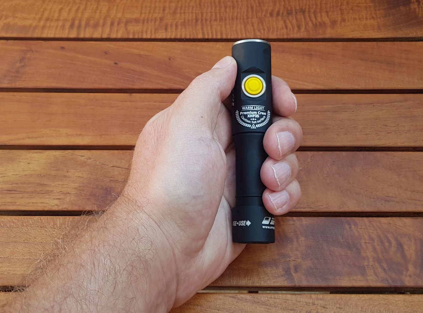

Und als wirklich kompakten Vertreter der Lampen die mit einem etwas kleineren 18650 Li-Ion Akku betrieben werde hier noch die Armytek Prime C2 Pro Magnet USB. Diese Lampe erfüllt in der Tat so ziemlich alle Deine Anforderungen, sie hat einen Magnet am Lampenende verbaut, ein Clip ist im Lieferumfang enthalten und sie kann sogar den Akku intern über ein Magnetladekabel aufladen.
Die Lampe ist enorm robust, der Hersteller gewährt 10 Jahre Garantie. Dafür liegt sie preislich über den beiden Sofirn.
Die Leistung ist mit ca 1300 Lumen etwas geringer als bei den beiden deutlich größeren Sofirn, dafür passt die Lampe noch in die Hosentasche und man bekommt sie mit warm oder kalt weißem Licht. Die Armytek Prime erzeugt ein ziemlich flutiges Lichtbild.
