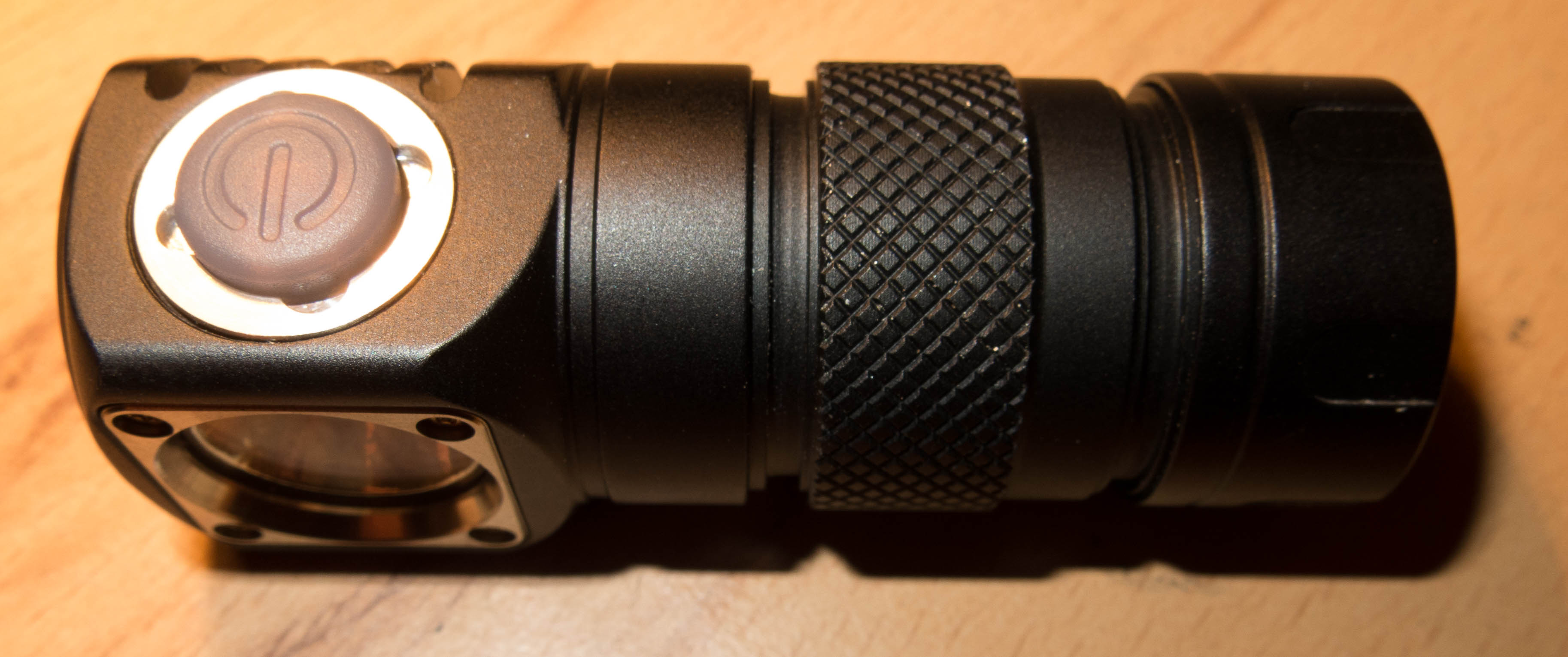

ich hoffe ihr könnt mir weiterhelfen. Habe mir nach langer Überlegung auch die Skilhunt H03R in neutralweiß bei Banggood gekauft, nachdem ich so viel Gutes über die Lampe gelesen habe. An sich ist die auch super, nur die Lichtfarbe finde ich wirklich schrecklich. Der Spill ist angenehm, aber der Spot... furchbar gelb. Da sieht ein dunkelgraues Kleidungsstück wie oliv aus... anbei ein Beispiel. Das ist doch nicht normal, oder?
Habt ihr irgendeinen Tipp, was ich da machen kann? Oder lieber gleich kostenpflichtig zurückschicken nach China? :( Mensch, ich hatte mich so auf die Lampe gefreut...

Erstmal wüsste ich gerne, ob die Farbe normal ist? Naja, ich könnte die Lampe einfach nochmal bestellen und hoffen, dass ich eine bessere bekomme. Aber wie hoch sind da die Chancen?
Und du denkst das gelbe Teil will tatsächlich jemand freiwillig kaufen? 8| Höchstens um die LED zu tauschen vielleicht... Hier im Marktplatz ginge nicht, weil ich neu bin, aber ggf. woanders dann...
PS: Habe noch eine Astrolux S2 in 3B und die finde ich von der Farbe super, daher wundert mich das bei der Skilhunt.

Hmm ja, vielleicht frage ich dazu einfach mal bei BG an. Ich wollte nur gerne mal ein, zwei Meinungen von den Profis hier hören ;). Nachher erzählen mir die Chinesen, dass die Farbe völlig normal ist ;).
Bar Centrale
14 Dezember 2010
11.828
7.838
Oberbayern
Das kann man nur nach den Fotos schlecht beurteilen, aber es ist zumindest bei Cree LEDs in Verbindung mit einem flachen Reflektor normal, dass der Spot eine ganz andere Farbe als der Spill, das Drumherum, hat.
Neutralweiß drückt leider auch keineswegs aus, dass das Licht wirklich neutral im Sinne von farbstichfrei ist, insofern kann man hier nicht von einer Fehllieferung oder einem Mangel sprechen, sondern das läuft unter Serienstreuung.
Gerade Hersteller, die sich in niedrigen Preisregionen bewegen, legen bei der Auswahl der LEDs sicher nicht den höchsten Wert auf Konstanz in der Lichtfarbe, das ist also vollkommen normal. Aber selbst bei Lampen in höheren Preisregionen kommt das vor.
Wenn Du Dir eine neue Lampe bestellst, kann es sein, dass die neue ein "besseres" Licht macht, kann aber auch sein, dass es noch schlimmer wird.
Auf Schnee wirken aber viele neutralweiße Lampen mit leichtem Grün/Gelb-Stich schnell auch mal richtig pissgelb.
Schau Dir die Farbe mal nochmal auf Waldboden, Wiese, Indoor an und entscheide dann.

Also im BLF wird von mind. 2 batches der NW Lampe berichtet
Die eine hat leider dieses eklige gelb im Spot, das war der Grund, warum ich wie in meiner Nitecore P12 eine U3-3D von intl outdoor gemodded habe, die ist astrein von der Lichtfarbe
5$ sind gut angelegt
http://intl-outdoor.com/cree-xml2-u3-3d-bare-led-p-904.html
Die LED kann man relativ einfach in einer Pfanne reflow löten
Lötpaste oder flux Lötzinn macht keinen unterschied, Paste lässt sich leichter verarbeiten

Danke. Ich habe es nochmal an einer schneefreien Stelle ausprobiert und in der Wohnung, aber das Licht verfälscht die Farben doch ziemlich. Man merkt es halt besonders, weil außenherum alles stimmt, und in der Mitte sieht es unnatürlich aus. Hmm, macht mich nicht so richtig glücklich. Besteht das Problem bei kaltweiß auch? Sonst wäre das vielleicht eine Option... Wobei ich so richtig kaltes Licht eigentlich nicht mag.
Ralphi
25 September 2013
71
24
Wetterau
Skilhunt gibt für die NW H03 5000-4000K an.
Im günstigsten Fall wäre das ein sehr schönes 3C - wenn man Pech hat ein gelbes 5 irgendwas.
Ja, das ändert nichts an der Tatsache, dass der Spot eine ganz andere Farbe haben kann als der Spill.
In diesem Fall wird dann vielleicht der Spot eher Deinen Vorstellungen entsprechen und möglicherweise reinweiß sein, dafür der Spill grässlich blau.
Wissen wirst Du es erst, wenn Du es ausprobiert hast. Das Problem ist, wie gesagt, die Serienstreuung.
Nur weil eine Lampe hier im Forum eine tolle neutralweiße Lichtfarbe hat, muss das bei der nächsten nicht ebenso sein.
Oder Du wählst eine Lampe mit Optik/Streuscheibe wie eine Armytek Wizard oder Zebralight H600F(w), da gibt es diesen Effekt nicht mehr.

Es hilft nur eine LED dort zu bestellen, wo man am besten schon Erfahrungswerte mit dem Produktionsdurchlauf hat
Also man die gleiche LED bekommt wie die getesteten, da sie vom gleichen Reel kommen
Generell gilt dass der Spill immer kälter ist als der Hotspot
Also wenn du weißen Schnee im Spill hast, wird der Hotspot immer wärmer sein, bei den XML2 geht der Hotspot leicht dann ins Gelb
Wenn du das nicht so ausgeprägt willst hilft eine XPL HI ohne Dom

Ich glaube auch, dass eine Reklamation keinen Erfolg haben wird.
Am einfachsten wäre es, entweder die LED zu tauschen oder den Reflektor mit einer Optik zu ersetzen.
Kriegst Du das hin?

Ich habe sowohl eine Skilhunt H03 sowie eine Nitecore HC60.
Die Skilhunt ist vermutlich noch aus dem älteren batch und weist durch die TIR Optik das geschilderte Verhalten mit dem gelben Spot nicht auf. Ganz im Gegenteil, sie hat eine der schönsten neutralweißen Lichtfarben die ich je gesehen habe: geschätzt 4800K (verglichen mit einer Zebralight SC600 MkIII Hi) sowie kein Hauch von Grün sondern ein leichter roséfarbender tint, ähnlich den beliebten Nichia 219B LEDs.
Nun aber zum Thema per se:
In meinen Augen liegt das Verhalten relativ eindeutig am flachen Reflektor. Meine HC60 hatte ursprünglich eine kaltweise LED verbaut, die ich dann aber sukszessive gegen eine XML2 3D, 5A sowie 4C getauscht habe - und bei allen dreien das exkt gleiche Verhalten wie von dir geschildert: Ekelig gelber Hotspot.
Hier im BLF erklärt jemand anhand einer schön gemachten Grafik das Phänomen auch.
Was ich noch zur Wahl der LED sagen kann: Eine extrem warmweise XM-L2, Richtung 7D, hat im Reflektor der HC60 am Ende noch ganz brauchbar funktioniert, da sie einfach sehr wenig Grünanteile abstrahlt.

Hmm... Für einfach mal ausprobieren ist die H03R nur leider dann auch wieder gar nicht sooo billig ;).
Ich habe mich eigentlich bewusst für eine spotlastige Lampe entschieden, da ich sie zum wandern und geocachen nutzen möchte.
Ich denke ein kleiner farblicher Unterschied zwischen Spill und Spot ist nicht so schlimm, bei meiner finde ich das nur ziemlich extrem. Ohne mich jetzt mit den einzelnen Typen so gut auszukennen: Meine Astrolux S2 hat ja anscheinend einen XPL-HI-Emitter und da ist die Farbe sehr gleichmäßig. Oder liegt das am größeren Reflektor? Könnte man sowas vernünftig in die Skilhunt einbauen? Bringt es Nachteile?
Kriegst Du das hin?
Gute Frage, mal schauen. Was würdest du denn empfehlen, also Austausch gegen was? Eigentlich würde ich gerne einen ausgeprägten Hotspot behalten wegen der Reichweite.
Hmm also liegt es daran, dass die LED in einem bestimmten Winkel seitlich besonders gelb strahlt und das durch die Form des Reflektors dann im Hotspot landet? Hmm ich glaube 7D ist auch nicht so ganz die optimale Lösung für mich ;)

Würde dir echt auch empfehlen die LED zu tauschen. So schwierig ist das nicht, gerade bei dieser Lampe. Du brauchst nur einen Lötkolben.
Eine schöne XM-L2 wurde ja schon verlinkt.

Würde auch ein Tausch auf XP-L HI vorschlagen und gleichzeitig vorher nachher Beamshots einfordern... :)
Das wäre nämlich ein mod den ich durchaus interessant fände, vor allem in Bezug auf Reichweite :pfeifen:

Hi,
so - meine ist gestern auch angekommen. Bin insgesamt sehr zufrieden damit.
Zum Glück hatte ich die Gelbstichdiskussion hier nicht mehr gelesen, sonst hätte mich das wahrscheinlich echt verrückt gemacht. Ich hab bei meiner H03 nichts gesehen und hoffe, dass das auch nach dem Lesen so bleibt ... (selbst wenn Objektiv das Problem tatsächlich bestehen sollte)
Das mit dem Blitzen hab ich auch, stört mich aber nicht. Insgesamt finde ich das UI etwas verwirrend bzw. hab mich noch nicht dran gewöhnt. Für mich wäre es sinniger, die Stufen würden immer von unten rauf geschaltet.
1. erkenne ich nicht, in welcher Stufe ich bin und weiß daher direkt nach dem Einschalten nicht, ob noch Stufen drüber kommen, was dümmstenfalls damit endet, dass es fast dunkel (low) wird und 2. würde ich gerne immer nur so viel Licht anmachen, wie ich wirklich brauche.
Werde die Lampe wohl immer mit langem Druck einschalten, dann hab ich ja, was ich will.
Hier wurde Mal geschrieben, man braucht den Doppelklick öfters - wofür? Ich empfinde ehrlich gesagt die Unterstufen eher als overkill - glaube kaum, dass ich die häufig verwenden werde.
Genausowenig werde ich die softlock Funktion brauchen, Deckel nur ganz minimal runterdrehen und es ist definitiv aus.
Was ich am Ui noch nicht verstehe ist hier: "Quickly double press the side switch to Sub-level(i.e between L1 & L2), turn off memorized the last brightness."
Die Memoryfunktion grundsätzlich ist klar, aber: speichert er auch bei jeder Stufe (L, M, H, T) ob ich auf 1 oder 2 war? Irgendwie passiert bei mir bei Doppelklick immer irgendwas unvorhergesehenes - Mal wirds heller, Mal dunkler ... Müsste ich also auf jeder Stufe erst speichern ob ich normal eher 1 oder 2 möchte?

Ja du kannst für jede Stufe zwischen zwei Helligkeiten wählen, diese merkt sich die Lampe.
Was meinst du damit, ob der Reflektor hinten sitzen soll?
Das Taschenlampenfieber kannst du nur abstellen wenn du dich hier abmeldest ;) und selbst dann ist das nicht garantiert!
Doppelklick wenn die Lampe aus ist bringt dich direkt in die höchste Stufe. Das finde ich noch ganz praktisch.

Ja, das UI ist nichts für Muggel...
Nach etwas Gewöhnungszeit wirst du es aber lieben lernen, da es für jeder Situation die richtige Leuchtstufe parat hat und man sofort mit Turbo bzw. Low starten kann.
Es erinnert mich stark an das meiner Zebralight, leider nicht 100% gleich, was bei mir dann doch mal zu Irritationen führt.
Gerade beim Ausschalten muss ich jedes mal kurz inne halten und nachdenken, schaltet jetzt ein langer oder ein kurzer druck die Lampe aus?
Zebra = kurz / Skil = lang
Das Stirnband finde ich auch etwas überdimensioniert.
Da warte ich darauf das bei nkon wieder das Stirnband samt Halterung der Armytek Wizard Pro (zum klicken) erhältlich ist.
Das stelle ich mir optimal für die H03 vor.
