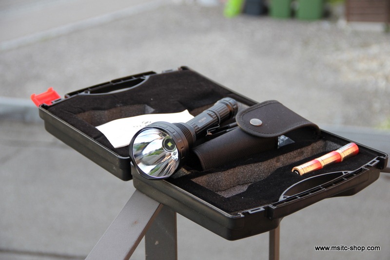

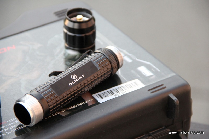

Ausgeliefert wird die Olight M3X Triton in einem Plastikkoffer mit einigem Zubehör:
  • 3 x CR123A-Primärzellen
  • Batterie-Magazin (3 x CR123A-Batterien)

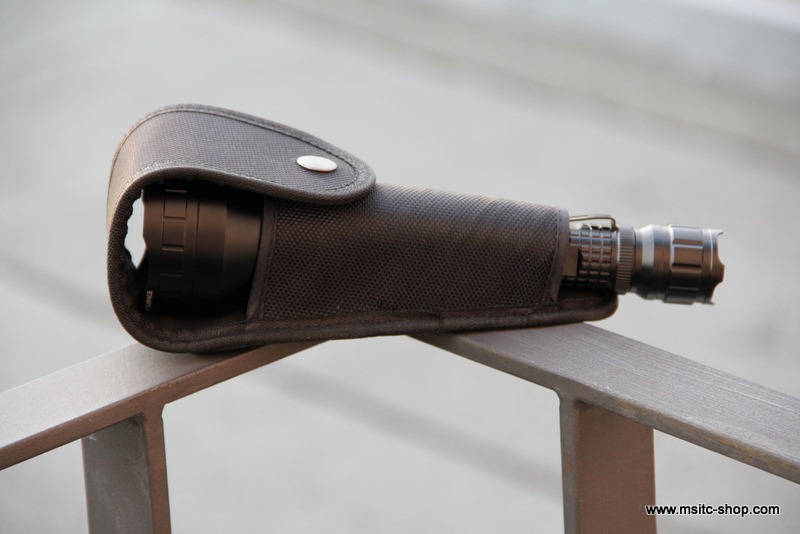

  • Holster

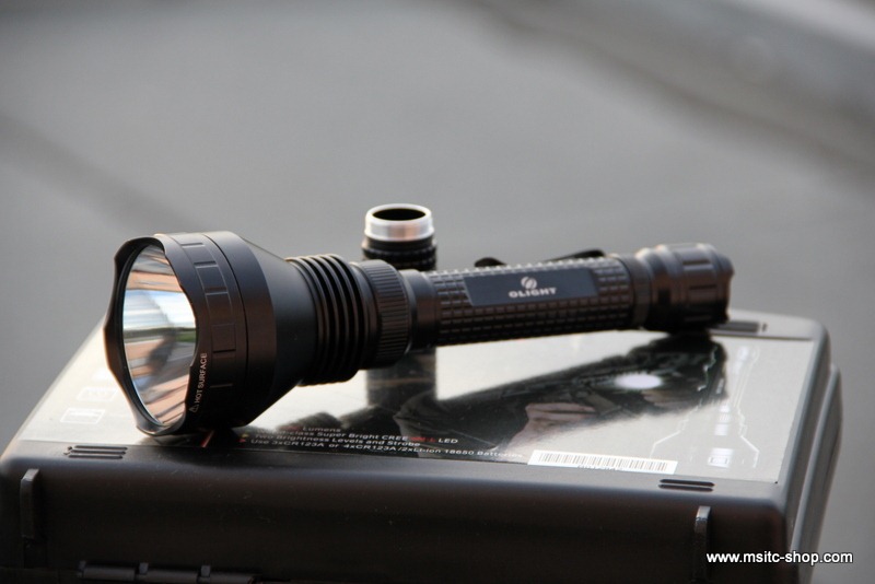

  • Extender für Betrieb mit 2 x 18650-Zellen
  • Bedienungsanleitung
  • O-Ringe

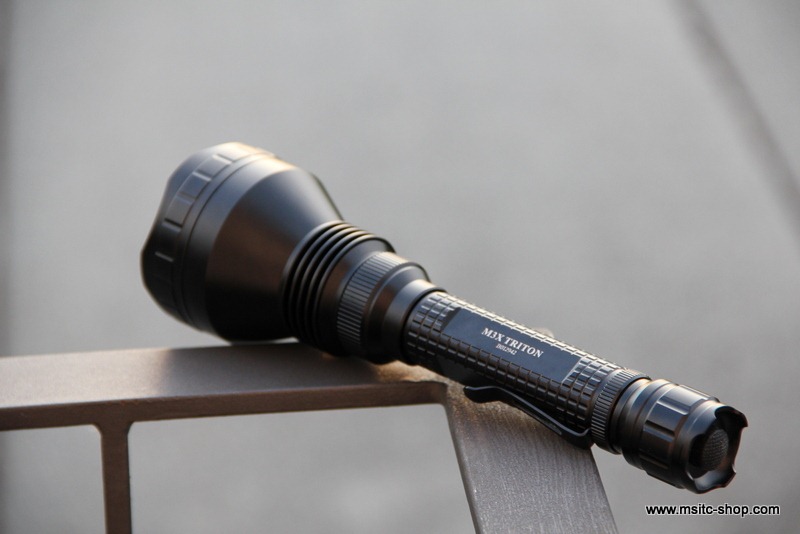

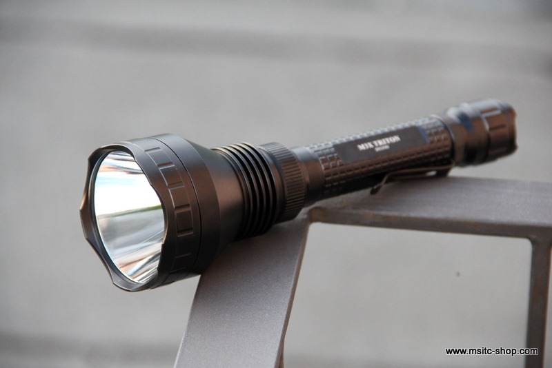

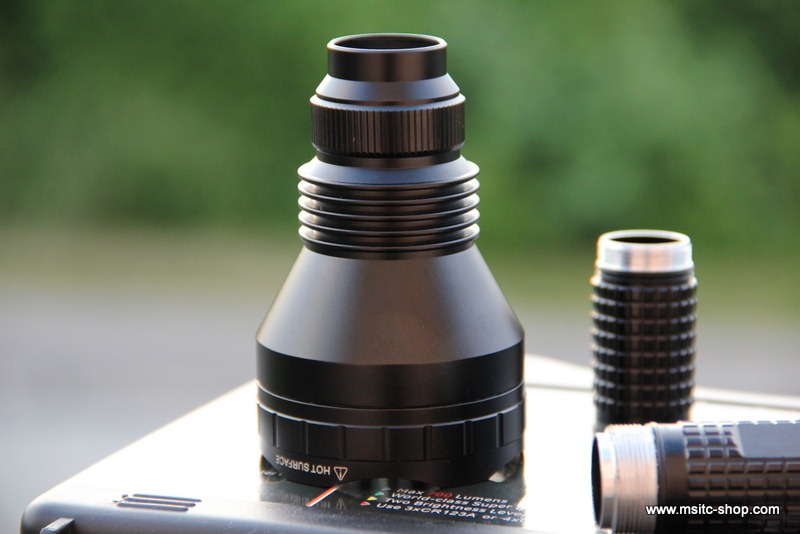

Die Olight M3X Triton ist eine Taschenlampe, die sich durch ein simples User Interface (UI) auszeichnet, bei dem man nicht viel falsch machen kann. Durch Drehen des Lampenkopfes werden die regulären Leuchtmodi (High/Low) aktiviert, der Strobe Mode ist versteckt untergebracht, so dass er nicht versehentlich aktiviert werden kann. Bereits im ausgeschalteten Zustand läßt der tiefe SMO-Reflektor erahnen, welche Reichweite mit dieser Lampe erzielt werden kann, doch dazu später mehr.
Verarbeitung

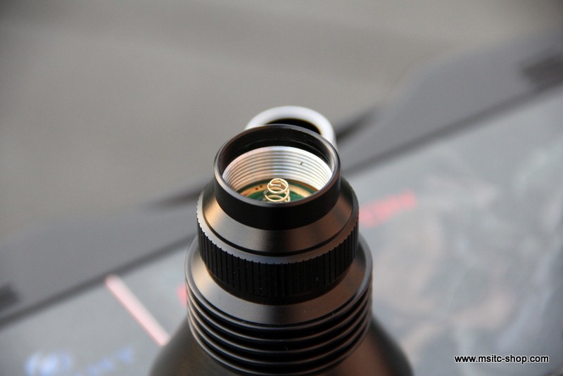

Wie von anderen Olight-Lampen gewohnt, ist auch die Verarbeitung der Olight M3X auf einem sehr hohen Niveau: Saubere Anodisierung nach HA Type III sowie eine insgesamt sehr gute Verarbeitungsqualität (Gewinde, vergoldete Kontakte) lassen nichts zu wünschen übrig. Außerdem sorgen doppelte O-Ringe für zusätzliche Wasserdichtigkeit.

Wie ich weiter oben schon angedeutet habe, lautet meine Empfehlung, die Lampe ausschließlich mit 18650-Zellen zu betreiben. Die Gründe dafür sind:
  • Es können aufgrund des hohen Strombedarfs der Lampe nur CR123A-Primärzellen und keine Akkus verwendet werden, was ich für sehr unwirtschaftlich und auch nicht besonders umweltfreundlich halte
  • Die Laufzeit beim Betrieb mit CR123A-Zellen ist kürzer
  • Für ein Optimum an Laufzeit führt kein Weg am Betrieb der Olight M3X mit zwei 18650-Zellen vorbei
  • Das soll nun nicht heißen, dass der Betrieb mit CR123A-Batterien generell nicht möglich ist - schließlich hat Olight ihn ja vorgesehen. Allerdings darf man dabei nicht vergessen, dass CR123A-Batterien in anderen Länden wie beispielsweise den USA deutlich verbreiteter und auch günstiger sind.
Zum Thema Hitzentwicklung möchte ich noch folgendes anmerken: Laut Olight ist die M3X Triton mit einem Überhitzungsschutz ausgestattet, der dafür sorgt, dass die Lampe bei zu hoher Hitzeentwicklung im High Mode nicht beschädigt wird. Gleichwohl sollte man sich darüber im klaren sein, dass je nach Umgebungsbedingungen (Winter, Sommer, Kühlung durch Fahrtwind usw.) die Lampe sich langsamer oder schnell erwärmt bzw. heiss wird.

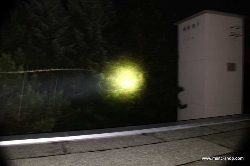

Alle Beamshots wurden im High Mode aufgenommmen.

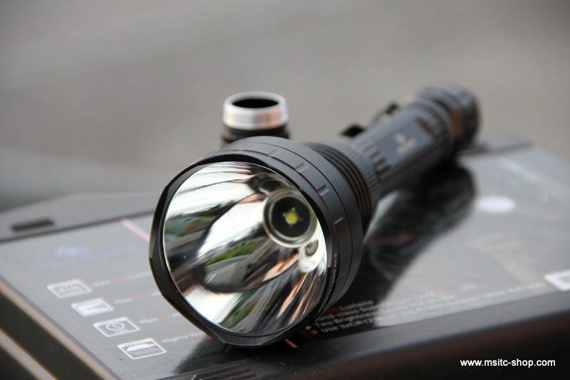

  • SMO-Reflektor für optimale Reichweite
