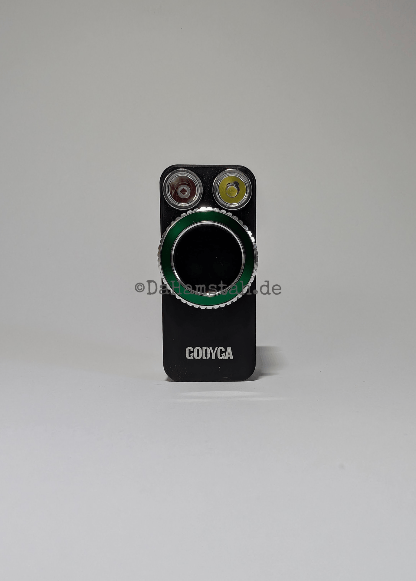

Die Lampe kommt in einer hochwertigen, zweiteiligen Schachtel. Darin liegt die Lampe, ein kurzes USB-C-C-Kabel (mit Gummi zum geordneten Aufwickeln) und eine ungewöhnlich dicke Anleitung. All das ist sauber in einzelnen Schachteln verpackt.
Der erste Blick auf die Lampe ist überraschend. Klar, es ist eine Cliplampe, auf der Rückseite ist ein Clip, auf der Vorderseite LEDs, die etwas von Eulenaugen haben – aber die rücken trotzdem ein wenig in den Hintergrund, denn ein schön seidenmatt grüner Ring fällt ins Auge. Dieser ist, wie die LEDs noch mal in Silber gefasst. Das ist optisch auffällig und schön gestaltet und vermittelt einen wertigen Eindruck. Für sich genommen, würde der Ring durchaus auch zu einer schickeren Uhr passen.
Drückt man auf die Fläche in der Mitte des Kreises, erwacht ein Display an dieser Stelle. Auf diesem kleinen, aber erstaunlich hochauflösenden Display finden sich eine Menge Informationen. Immer rechts finden sich prozentgenaue Angaben zum Akku – in Verbindung mit Anzeige der Restlaufzeit oder -Ladezeit ist man immer perfekt über den Stand der Energieversorgung informiert. Während des Ladens lässt sich die Lampe übrigens vollständig nutzen.
Auch die Helligkeit wird grafisch dargestellt, sowie der ausgewählte Modus. Mehr zu den Anzeigen des Displays später auch im Kapitel UI.
Jetzt kann ich aber schon mal sagen, dass die Anzeige toll gelöst ist. Alle wichtigen Daten sind sofort ersichtlich, wie schon erwähnt Akkustand und Leuchtstufe, aber auch Lichtquelle, Referenzpunkt für Entfernungsmessungen und sogar ein Einstellungsmenü gibt es!
Der eben schon angesprochene Ring ist übrigens nicht nur Zierde, sondern steuert, gemeinsam mit dem Display als Button, die Lampe. Er lässt sich butterweich drehen und hat gut gemachte Rastpunkte, die das erreichen der Eingabe signalisieren.
Die LEDs sind sauber in den kleinen, glatten Reflektoren zentriert – ein Angabe, um welche LEDs es sich handelt, gibt es nicht.
Von vorne gesehen auf der rechten Seite findet sich ein USB-C-Anschluss. Vor dieser findet sich eine Schiebetür. Diese sollte das Eindringen von größeren Partikeln effektiv verhindern und die Bedienung ist einwandfrei. Das Ganze sieht wertig aus und fühlt sich auch so an.
An der Oberseite der Lampe befinden sich der Laser und die Spezialität der Lampe – ein Entfernungsmesser. Nicht gerade typisch für eine Lampe, aber bei einer Firma, deren Name sich aus GO (Going forward), DY (Dynamic) und GA (Gadgets & Gears) zusammensetzt, auch nicht verwunderlich.
Die Messungen laufen einfach ab. Messung starten und mit kurzer Verzögerung erscheint auf dem Display die Entfernung zum Punkt, auf dem der Laser ruht. Bewegt man die Lampe, aktualisiert sich laufend auch das Display. Ein Knopfdruck und der Wert wird gespeichert. Indoor funktioniert das sehr zuverlässig. GODYGA äußert sich nicht explizit zur Verwendung draußen. Dort funktioniert die Messung zwar auch, aber nur bei relativ freiem Feld und einer ausreichend großen Zielfläche. Ein Transporter über eine Straße ist auch bei 15m kein Problem, ein dünnerer Pfosten zwischen zwei Bäumen kann auch schon bei 3m problematisch sein. Fazit: Drinnen super, draußen nutzbar, aber nicht optimal.
Es gibt sogar eine Möglichkeit, eine Kalibrierung vorzunehmen / einen Offset einzustellen. Die Torcheye ist also nicht nur eine hübsche Cliplampe, sondern auf ein ernstzunehmendes Messwerkzeug. Dazu gehört natürlich auch, dass man den Referenzpunkt zwischen hinterem und vorderem Lampenende einstellen kann.
Einen kleinen Nachteil möchte ich nicht verschweigen. Es passiert relativ leicht, dass man die Lampe mit Blick auf das Display einschaltet (oder die Lichtquelle wechselt). Durch die Anordnung der LEDs leuchtet man sich dann gerne mal in die Augen. Die Bedienung unterscheidet sich ja eigentlich nicht von anderen Cliplampen, allerdings ist das Display natürlich ein Blickfang – bei anderen Cliplampen gibt es nicht viel Grund, auf die Vorderseite zu schauen.
Ein letztes kleines, aber beeindruckendes Detail noch: Die Lampe hat haptisches Feedback in Form eines Vibrationsmotors. Bei jedem Drehen des Rades und bei jeder erfolgreichen Eingabe gibt es ein kurzes vibrieren. Das macht die Bedienung sehr angenehm und ist richtig gut eingebunden!

Zusammenfassung
Die Torcheye ist eine Lampe, bei der die Lampenfunktion gut funktioniert, trotzdem aber eher eine Nebenrolle spielt. Ihr wird schlicht die Show gestohlen – optisch von dem schönen Display, funktionell vom toll funktionierenden Entfernungsmesser. Also keine typische Cliplampe, sondern eine funktionierende Kombination aus Lampe und Messwerkzeug.
Wie viele Geräte mit großem Funktionsumfang in kleinem Gehäuse geht die Lampe Kompromisse ein – vor allem, dass es passieren kann , dass die Lichtquellen aufs Gesicht gerichtet sind und direkt angehen, wenn man aufs Display guckt, um sie auszuwählen. Abgesehen davon leistet sich die Lampe keine wirklichen Schwächen. Klar, die Leuchtstufen stimmen nicht mit den Werksangaben überein, aber dafür sind die Laufzeiten gut und der dauerhafte Output spricht für sich.
Noch dazu ist die Lampe schick und der Ring mit seinen sanften Rastpunkten ein tolles Fidgettoy. Egal ob Baustelle, Büro oder Haushaltshelfer, die Lampe wird an vielen Stellen einen guten Dienst verrichten und ich kann sie durchaus weiterempfehlen.
Soweit ich weiß ist gerade noch eine Version mit Wasserwaage erschienen, das kann in Kombination mit dem Laserentfernungsmesser natürlich noch mal nützlicher sein.
