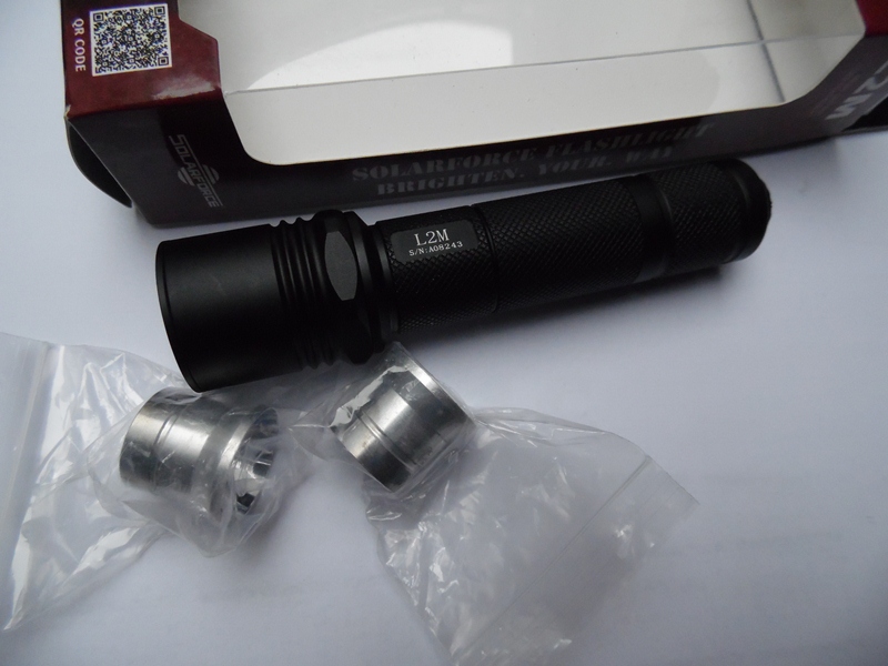

Habe mal wieder ein wenig Zeit gehabt um zwei Solarforce L2M umzubauen. Dies möchte ich euch nicht vorenthalten.

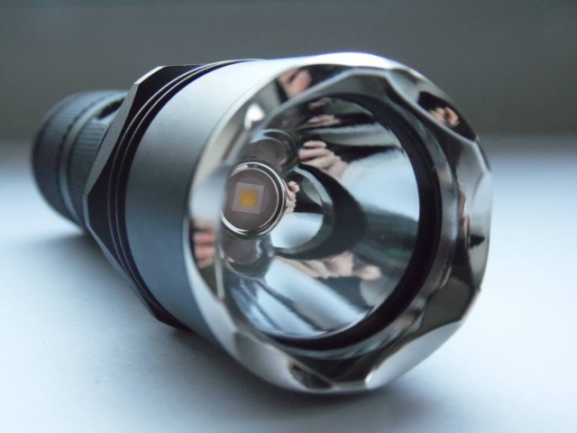

Hier einmal der Host mit den Smooth Reflektoren

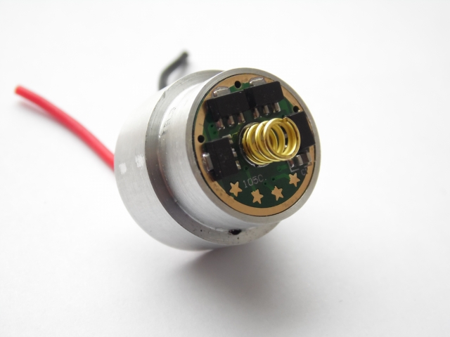

Als Treiber habe ich einmal einen Qlite mit 12x7135 Bausteinen genommen und einen 3A V10+ Treiber von Fasttech.

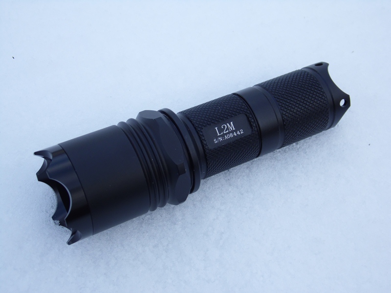

Jetzt musste die Lampe nurnoch zusammen gebaut werden:
Schön ist, das der Host einmal mit einem 18350er oder einem 18650 Akku läuft. Also sehr Jackentaschenfreundlich. Durch den Messing Heatsink hat die Lampe ein wenig an Gewicht zugelegt. Aber alles noch EDC tauglich.

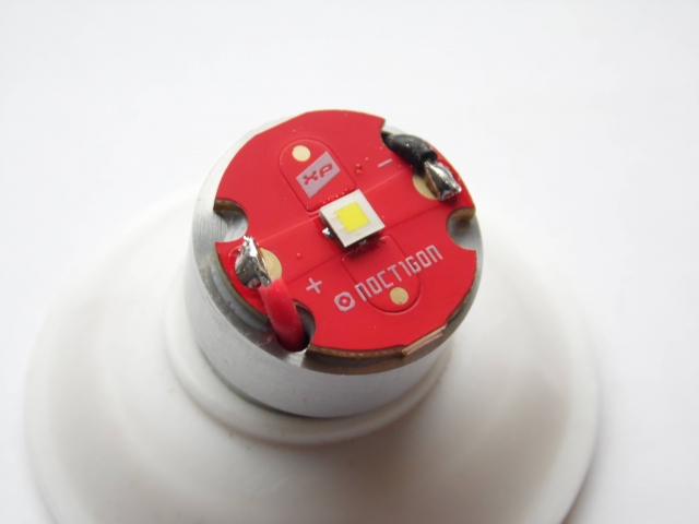

Das Dopin habe ich so gebaut, das es passgenau in der Lampe sitzt. Somit ist eine gute Wärmeableitung garantiert.
Der Heatsink ist gegenüber den normalen P60 Dropins natürlich viel massiver.
Also hier das fertige Dropin :
Diesmal habe ich mich für eine 20mm Platine entschieden. Ist zwar ein wenig knifflig mit den Löchern bohren ( wegen den Anschlusskabeln ) aber dafür können die Lötstellen ein wenig dicker sein :D
Den Reflektor habe ich zudem unten auch noch ein wenig spitzer gedreht.
Nach dem zentieren sah alles so aus :

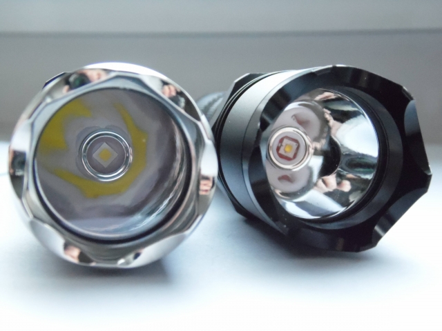

Hier noch der Vergleich zu der dedomten XP-G2 Variante :
