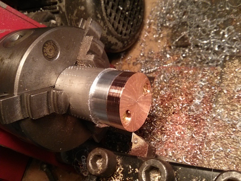

Ich habe zuerst den originalen Heatsink vermessen und einen neuen gedreht.
Sieht leider ein wenig wüst aus, aber diesmal wurden nur Reste verwertet.

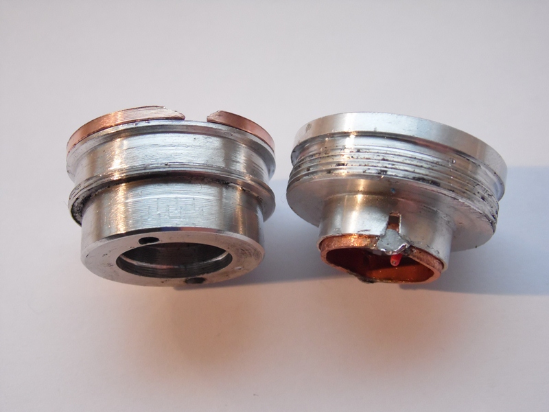

Hier die beiden Heatsinks im Verlgeich. Der Kupferheatsink ist merklich schwerer und kann die Wärme viel besser ableiten.

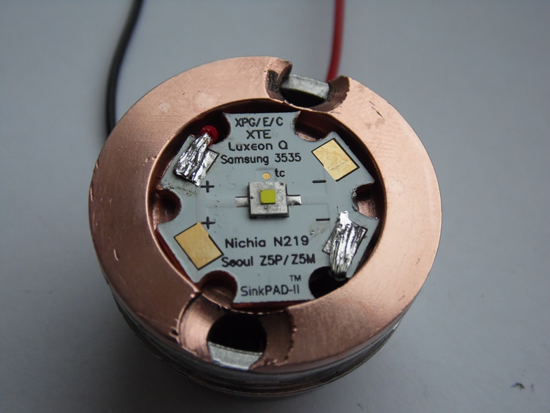

Hier der fertige Heatsink mit der dedomten XP-G2

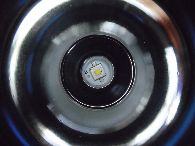

Dadurch das die Led in den Heatsink eingelasen ist, braucht diese hinterher nicht mehr zentriert werden.
Die Led sitzt perfekt zentriert im Reflektor. Das Lichtbild hat kaum Licht im Spill. Nur einen schön runden Hotspot.

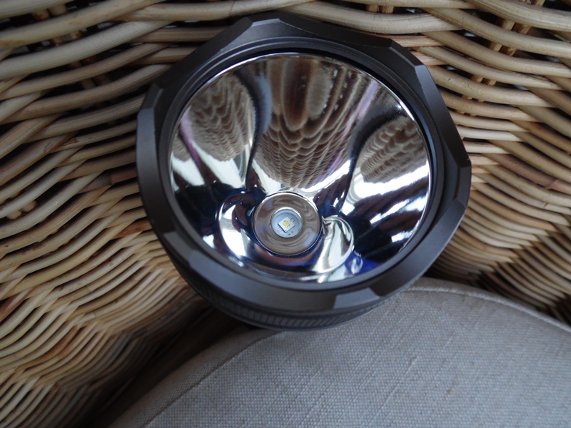

Leider habe ich bei einem Versuch den Original Reflektor zerstört. Der jetzige Reflektor stammt aus einer Small Sun ZY-T13. Dieser ist zudem noch ein wenig steiler, also mehr Throw
