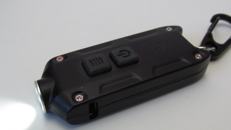

Sodele, heute ist es wahr geworden, Vanutu Post :haeh: sei Dank, habe ich heute meine erste TIP auspacken dürfen :)
Die Macht soweit spontan einen guten Eindruck, wenn mir auch die XP-G2 LED nicht ganz mittig scheint; Das ist aber auch schon ganz schön viel LED für so einen kleinen Reflektor
was sich auch im Lichtbild ausdrückt; Bei meiner ist das nicht frei von Unregelmäßigkeiten o_O
Aber das ist das einzige, worüber ich meckern will, ansonsten gefällt die gut: Größe, Verarbeitung, Bedienung; Lichtleistung
Kein Geblinke im lockout Modus, scheint also die V.2 Variante zu sein :thumbup:

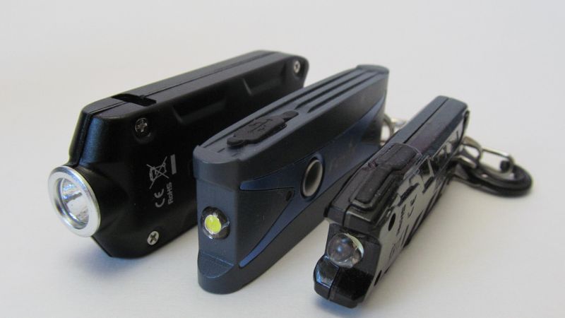

Die TIP kommt schon deutlich gewichtiger als die Nitecore Tube und auch die Fenix UC01 daher :zufrieden:

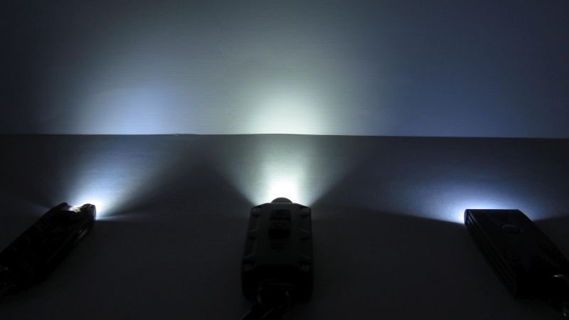

Hier noch ein Vergleich im Lichtbild und Lichtfarbe;
Die kleine Fenix (rechts) leuchtet ganz breit ab, ohne jeden Spot, die TIP (Mitte) und die Tube (links) sind da etwas gerichteter, die TIP natürlich ungleich heller und hat auch nicht so einen Blaustich wie die Tube :cool:
