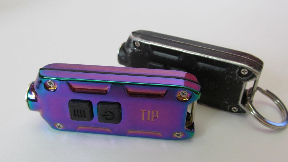

Das schlimme daran ist, ich hatte die Lampe noch nicht mal in der Tasche. Ich habe sie nur in der Wohnung mal kurz ausprobiert.

Ich habe meine TIP Tropical 2017 vorgestern in der Waschmaschine bei 30° Grad 2 Stunden mit gewaschen,
danach 1- 1 1/2 Stunden in Trockner.
Was soll ich sagen, sie leuchtet seit 2 Tagen ununterbrochen...
wann wird das Ding mal leer....
ich bin noch in guter Hoffnung, dass wenn sie von selbst abschaltet, die Schalter wieder gehen.
Sogar die Ladeelektronik geht noch (zumindest leuchtet rote LED, sobald ich den Stecker anstecke), testen will ich noch nicht, sonst leuchtet sie noch länger.
Vorsichtshalber habe ich eine normale geordert... die bekommt sonst das Tropical Kleid.
Bin trotzdem erstaunt, dass die noch läuft, ist ja gar kein Wasserschutz an der Lampe ...

Meine leuchtet immer noch, seit Dienstag, schaltet die Elektronik auch irgendwann mal ab?

Ich glaube die Elektronik hat sich aufgehängt. Aber Batterie abklemmen ist ja etwas komplizierter als bei normalen Lampen.
Kleine Lötpunkte, weiß nicht, ob ich das so wieder hinbekomme...
Ich schau mir das in Ruhe nochmal nachher an...
Auf jedenfalls leuchtet sie nun seit 5 Tagen.... mit dem 500mAh Akku.

So wie sich die Lampe verhält, würde ich ihren Zustand als "undefiniert" bezeichnen.
So wäre ich mir auch nicht sicher, ob der Akku derzeit gegen Tiefentladung geschützt ist.
Daher würde ich, wenn es meine Lampe wäre, nun zum Schraubendreher greifen ...

So Akku abgelötet.
Moment abgelassen, wieder dran gehalten...
Leuchtet sofort...
Akku wird entsorgt, Gehäuse bekommt ein Nichia Innenleben einer Aluversion...
LED auf Halde gelegt...

Kann da nur @Solution zustimmen.
Für mich ist die Tip generationen übergreifend nur mit dem Innenleben der 2016 Weihnachtsedition oder einer Cri aus der gleichen Zeit und mit einer der drei 2017 Edelstahlhüllen brauchbar.
Das Innenleben der frühen 2016er und alle 2017 und die farbigen Beschichtungen sind Kernschrott.
Denn entweder die entleeren sich innerhalb drei Tagen oder sie gehen in der Tasche an oder verkratzen sofort.
Rubellose sind haltbarer als die farbigen Hüllen. Als unbenutzte Vitrinenlampe gefallen mir die Farben. Dafür kaufe ich sie aber nicht.
Das silberne Alumodell ist eine Ausnahme, da sieht man die Schäden kaum.

@Spyder88 „Kernschrott“...nun gut. Jeder darf seine Meinung haben. Dass diese nicht kratzfest sind, sollte auch klar sein. Ist ja eine kleine EDC Lampe für viele, die nicht in die Vitrine kommt. Hast du auch so ein Lämpchen?

Um die Schönheit zu erhalten bliebe nur die Vitrine, wollte ich damit sagen.
Das tolle an der Tip war doch der funktionierende Lockout der Schalter. (Das musste man als User aber schön selbst rausfinden, bei welcher Charge es funktioniert.)
Alle meine anderen Schlüsselbundlampen schalteten sich ungewollt ein. (z.B. Fenix UC01, Mecarmy SGN)
Und dann nehmen die 2017 dieses für mich Alleinstellungsmerkmal wieder raus.
Mein Urteil bezieht sich auf die gesamte glorreiche Historie die Nitecore bei diesem Modell hingelegt hat.
2016er Innenleben und 2017 Edelstahlhüllen und ich bin ruhig.
Muss man halt selber machen. Kommt halt auf 60€. (Ohne Rabatte versteht sich.)
Das die Tip so schnell so schlimm aussieht, das empfinde ich als schlecht.
Habe vier an vier verschiedenen Schlüsselbünden und sechs weitere zu Weihnachten verschenkt.

Alle 2016er wurden mit Lockout beworben.
Der Lockout funktionierte aber erst zuverlässig ab der Tip 2016er Weihnachtsedition und bei den Tip und Tip CRI Versionen die wohl zum/ab der gleichen Zeit produziert wurden, wie die Tip 2016er Weihnachtsedition.
Das obere Zitat nochmal klarer aufgedrösselt.
"Denn entweder die entleeren sich innerhalb drei Tagen" (Die 2016er mit Bug bei eingeschaltetem Lockout),
"oder sie gehen in der Tasche an" (Alle die keinen Lockout haben oder bei denen der wegen des Bug nutzlos ist.)
"oder verkratzen sofort." (Alle aus Alu. Bei der silbernen erträglich, da kaum sichtbar.)
Die Lichtleistung bei der Kleinheit der Lampe ist schlichtweg genial, über alle Generationen. Blieb ja gleich.
Kernschrott ist ein hartes Wort, okay.
Kam aber von Herzen, weil ich die 2016er CRI Version mit funktionierendem Lockout, im 2017er Edelstahlgewand, so mag.
Aber an 2016er Modelle, zumindest in CRI und dann auch noch ohne Bug, ist jetzt Ende 2017, schlecht heranzukommen.
Eine anodisierte Lampe in der Tasche mit Schlüsselbund verkratzt auch schnell.
Man muss das so sehen, da die Lampe sehr klein ist, bewegt sie sich (nicht wie eine EDC, z.b. Emisar D4) viel in der Tasche hin und her und wenn sie dann noch am Schlüsselbund hängt, kann die Anodisierung noch so gut sein...
Die Beschichtung der Edelstahlversion sind einfach besser, liegt aber auch in der Natur der Beschichtung selbst...
Ich habe das im übrigen einfach umgangen, indem ich beide Schalen meiner Weihnachtsedition abgeschraubt habe (Kreuzschlitz) und sie jeweils 2x5 Minuten in Rohrreiniger gelegt habe... dann sind sie blank, klar ist Alu selbst auch nicht so beständig, aber das zählt für mich zur Patina....
