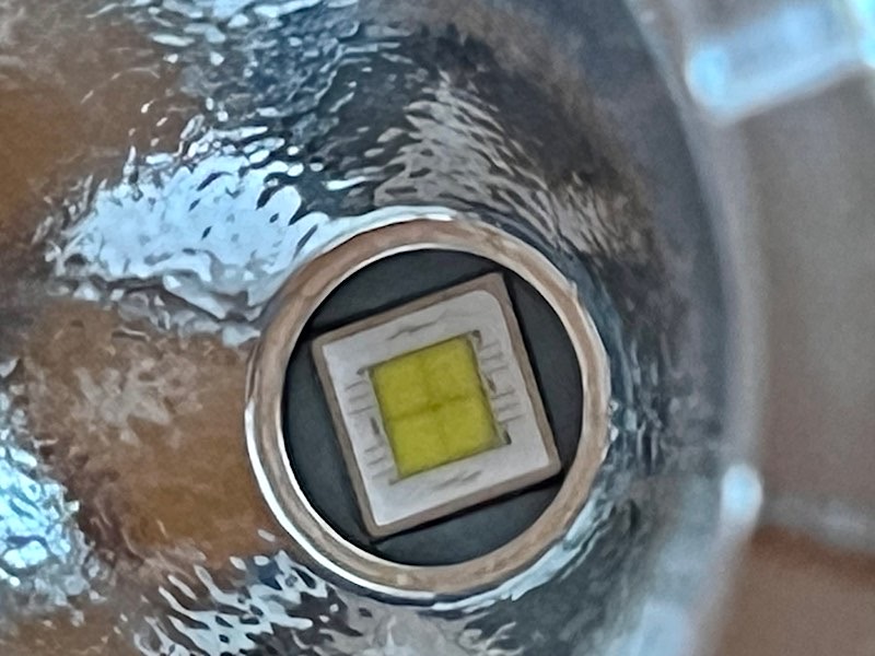

Hier ein Bild einer XHP35.2 HI in 6000K.
Eine Ähnlichkeit ist schon gegeben. Man sieht die 4 Segmentierungen und auch die einzelnen Leuchtpunkte (hier am schlechten Bild nicht so gut erkennbar). Die Rahmenbreite kommt auch ganz gut hin. Nur die beiden dunklen Stellen an einer der Rahmenseiten dürften fehlen.
Ich denke trotzdem, dass es keine solche Led ist, sonst würde sich Nitecore nicht so bedeckt halten und die Led in der Beschreibung zur Lampe auch angeben.
Vielleicht steckt da wirklich ein anderer Hersteller dahinter, was ja nicht schlecht sein muss!

Also vermutlich doch eine XHP35.2 HI.
Was mich aber wundert ist, dass beim Spot an der weißen Wand ein Kreuz zwischen den viel Led-Segmenten sichtbar ist, dass sieht man bei meiner XHP35.2 HI nicht. Das liegt vermutlich am Reflektor und wird auf etwas Distanz nicht mehr zu sehen sein.
Für mich hat in diesem Vergleich trotzdem die C8L das schönste Lichtbild.

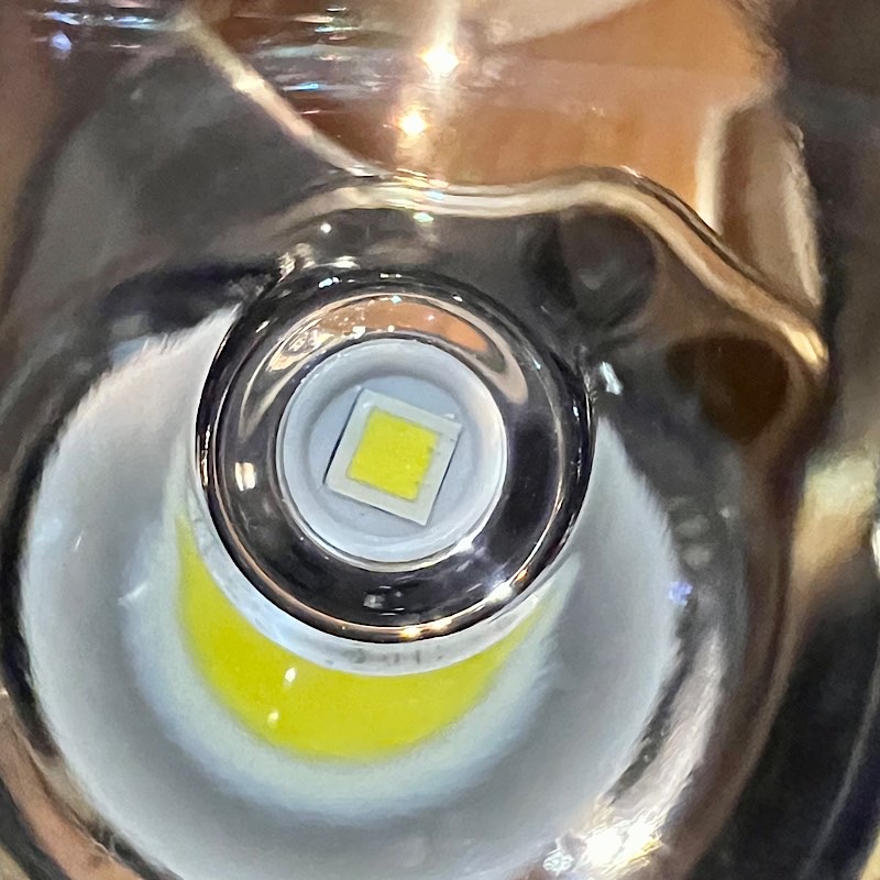

Eine Olight Warrior X Pro.
Auch wenn Olight ja nicht offiziell von einer XHP35.2 HI spricht, dürfte es eine solche sein.
Es gibt ja zwei Led-Version bei der Lampe, ich habe die neuere Version.
Edit: es könnte auch eine XHP35.2 HD dedomed sein, es ist also nicht sicher eine echte XHP35.2 HI.
