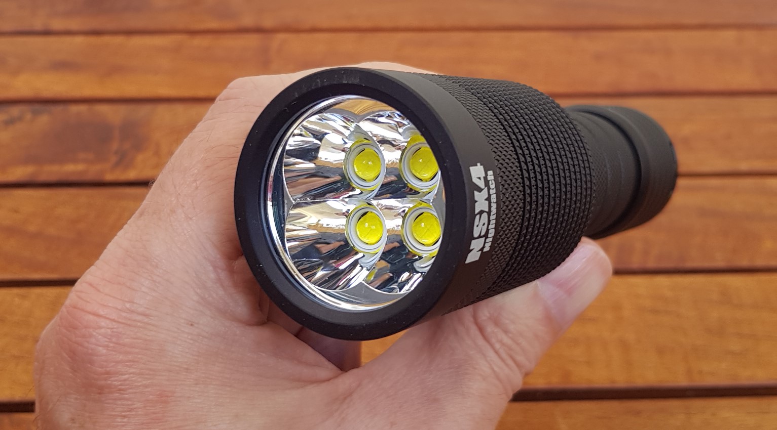

Die LEDs sind anständig zentriert.
Das Glas ist vergütet, allerdings ist die Vergütung, wie schon bei der kompakten Schwester NSX3, nur schwer erkennbar. Die SMO Reflektoren sind sauber gearbeitet und weisen keine Fehlstellen auf.
Mehr Kühlrippen sind ohne die Lampe zu vergrößern kaum machbar.

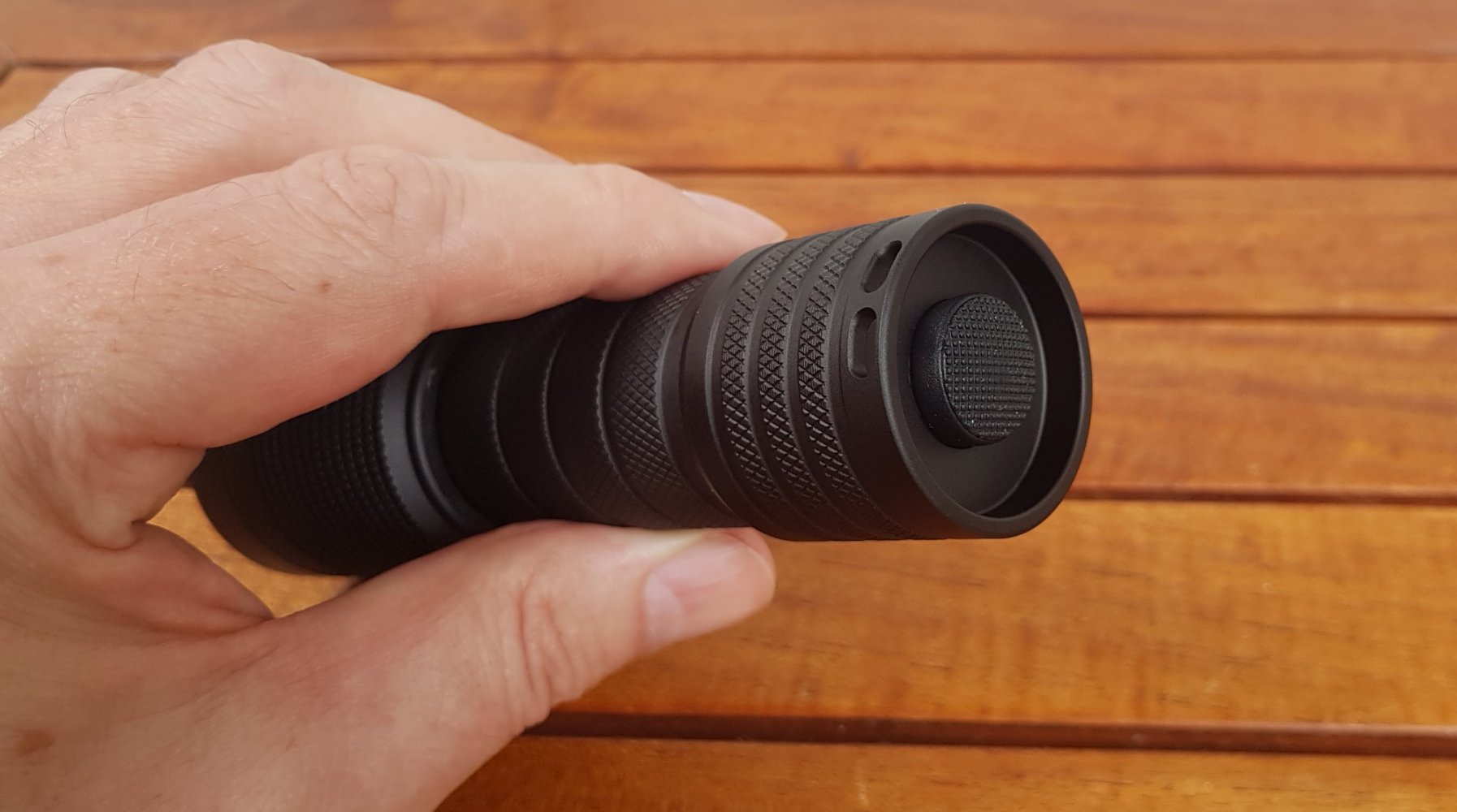

Wie schon erwähnt, gleichen knurling und Tailcap denen der Ni40 Stalker. Das Trapezgewinde ist sauber geschnitten, leicht gefettet und läuft butterweich.
Die Anodiesierung ist fehlerfrei und deutlich griffiger als bei meiner NS53.
Der Tailcapclicky ist wie bei der NSX3 und Ni40 Stalker als Reverseclicky ausgelegt. Er muß zum einschalten der Lampe also zuerst voll durchgedrückt werden, die Leuchtstufen werden danach durch leichtes antippen gewechselt. Die Lampe schaltet von Low zu High (Moon - Low - Mid - High - Moon - Low...) und verfügt über Mode Memory, startet dadurch also immer in der zuletzt benutzten Leuchtstufe (ausgenommen sind davon der Turbo- und Strobe-Modus).
Ein schneller Doppelklick führt in den Turbomodus, ein weiterer einfacher Klick wieder zurück zur zuvor benutzten Leuchtstufe. So kann man sich mit dem Turbo kurz orientieren und einfach wieder zur normalen Leuchtstufe zurückkehren ohne sich durch alle Leuchtstufen klicken zu müssen ! :thumbup:
Ein Tripleklick führt zum Strobemodus, ein weiterer Klick wieder zur vorher benutzten Leuchtstufe.
Drückt man den Clicky bei eingeschalteter Lampe voll durch, schaltet man die Lampe AUS.
Ein Tailcapschalter ist auch bei Dunkelheit immer sofort und ohne Sucherei zu finden, dafür lässt er sich einhändig nur im taktischen Griff mit dem Daumen bedienen. Wer die Lampe hingegen bequem am hängenden Arm trägt, der muß entweder umgreifen oder die zweite Hand zu Hilfe nehmen.

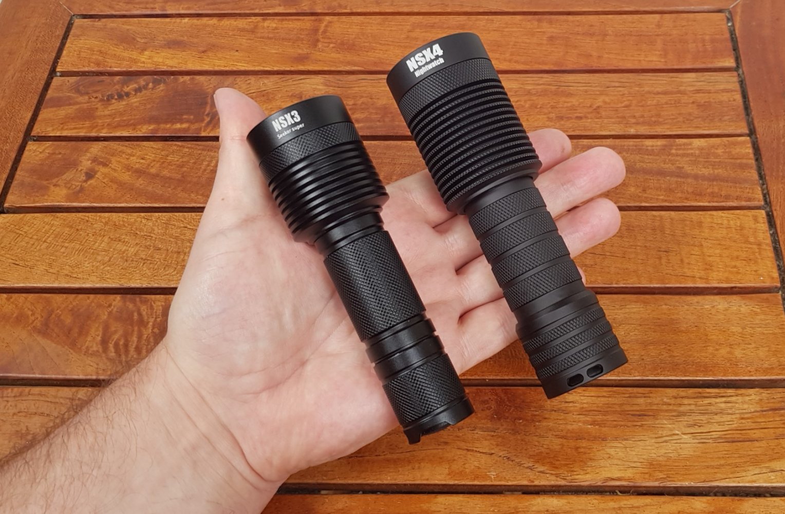

Hier noch ein direkter Größenvergleich mit einer NSX3 mit 21700 Akku.
Mir kommt die Lichtfarbe etwas wärmer als die bei Neal angegebenen 6500 kelvin vor. Spot und Spill sind größer als bei meiner NS53 mit drei XHP50 LEDs, gehen aber auch sanft ineinander über und sind frei von PWM Flimmern und störenden Farbstichen !
