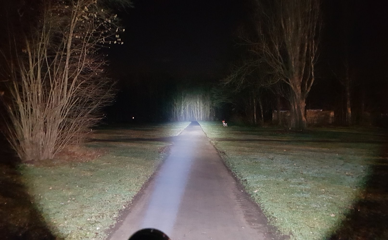

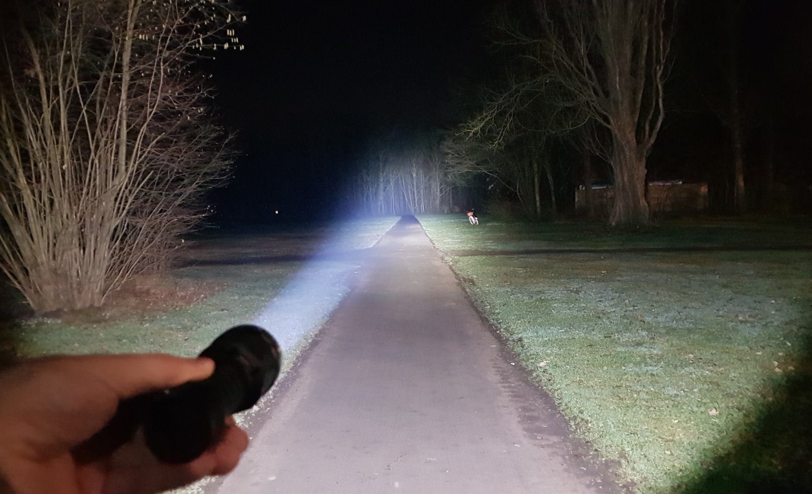

Ich war jetzt auch mal mit der FT03S zum Spielen draußen und bin begeistert. Die Reichweite ist beeindruckend und das Lichtbild dabei nicht zu throwig. Die SBT 90.2 könnte meine Lieblingsled werden, wenn es ausschließlich um das Lichtbild geht.
Im Vergleich zur Nightwatch NI40 gefällt mit die FT03S deutlich besser. In den Punkten Haptik und Bedienung liegt für mich die FT03S deutlich vorne. Aber ich bin auch ohnehin kein Freund von Tailcapschaltern und insbesondere den der NI40 finde ich sehr schwer zu bedienen. In Sachen Verarbeitung liegt für mich die FT03S auch leicht vorne.
Die FT03S ist kleiner, als ich erwartete. Sie passt noch in die Tasche meiner Winterjacke und könnte daher die NI40 komplett ersetzen.
