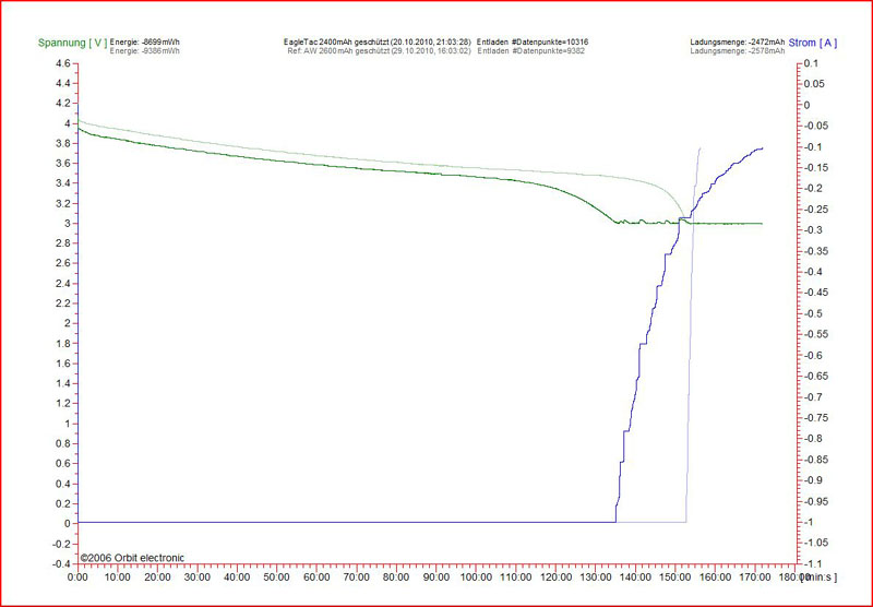

Also für mich sind die Unterschiede zwischen Walters, und der Lightreviews-Messung absolut schlüssig, auch die Unterschiede!
Es können natürlich mehrere Faktoren zu unterschiedlichen Ergebnissen führen, aber in diesem Fall wird es hauptsächlich die Energieversorgung sein, die zu diesen Ergebnissen führt.

Als Referenzakku habe ich eben jenen AW 2600mAh verwendet.
Ich hatte dort ja schon auf die "Schwachbrüstigkeit" des Eagletac hingewiesen!
Das die TD15 nicht die volle Leistung bringt, und die Regelung eher aussteigt, liegt nicht nur in der geringeren Kapazität des Eagletac, sondern hauptsächlich an der tieferen Spannungslage des Akkus.
Hier nochmal das entsprechende Entladediagramm:

Uih, fast 2 Stunden lang jeweils 100mV mehr ist natürlich klasse!
Lieber Horst, Du planst nicht zufällig auch noch so eine Messung mit den trustfire 2400ern? Die geflammten würden mich im direkten Vergleich sehr interessieren!
Marcus

Und wieder ein Beweis mehr, dass sich der Kauf hochwertiger Akkus lohnt.
Es macht nach meiner Ansicht einfach keinen Sinn, Kohle ohne Ende für Taschenlampen auszugeben und dann an den Akkus zu sparen:eek:
In Verbindung mit den 2600er AW 18650er Akkus, halte ich die Verwendung von 18650er Akkus in der Lumintop TD15 für sinnvoller, als die Verwendung von 2x RCR123/16340.
