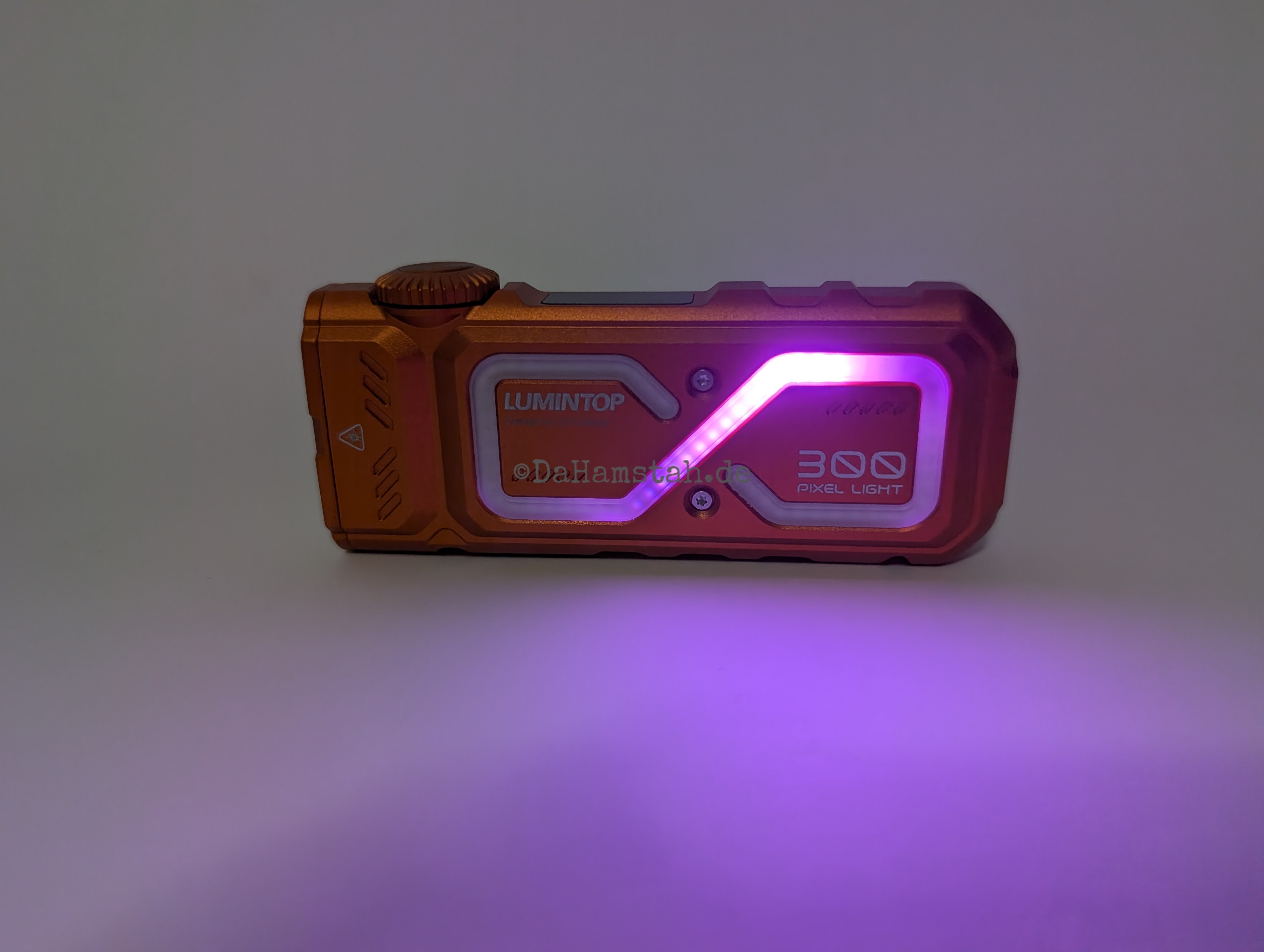

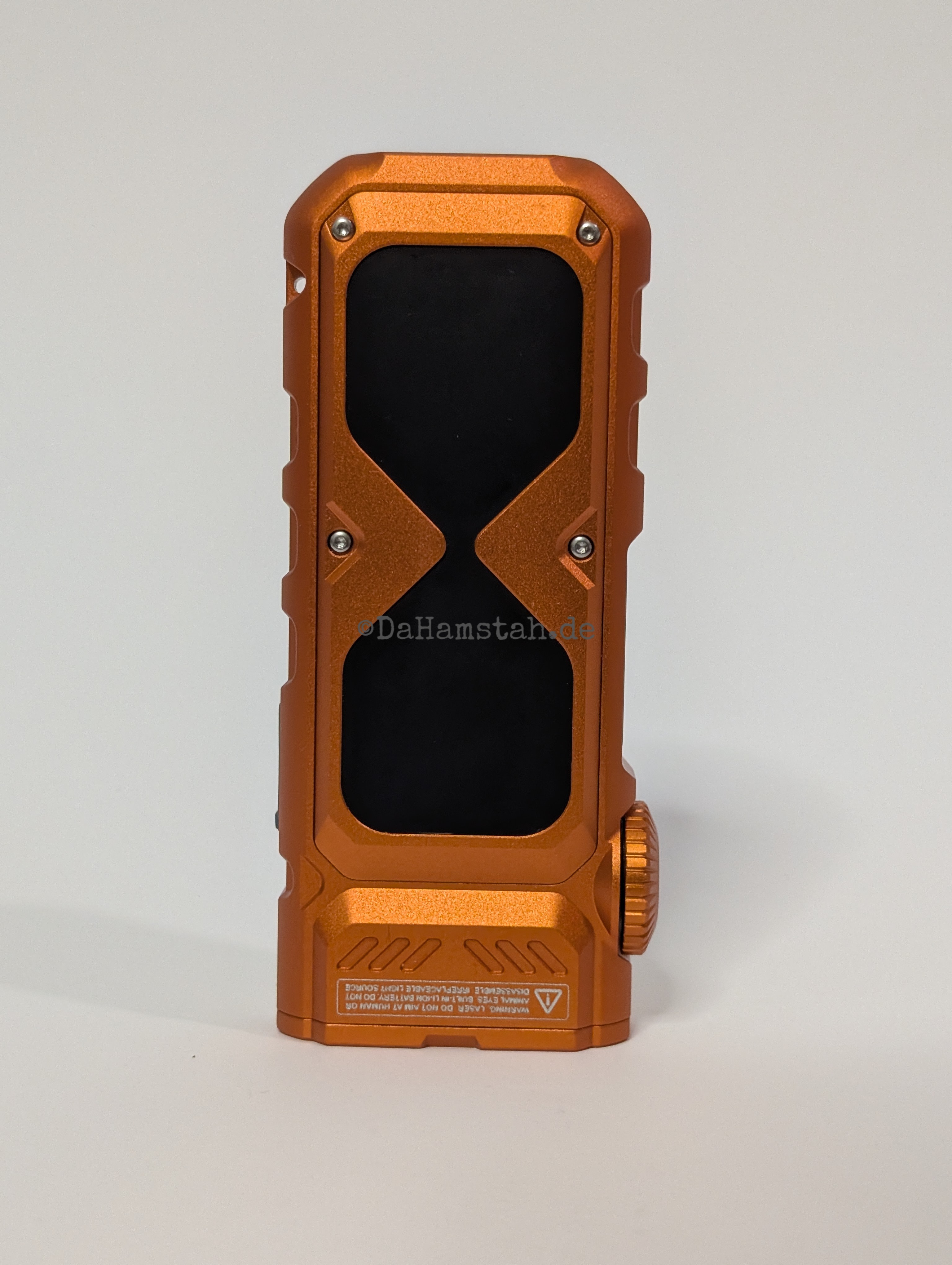

Auf dieser Seite der Lampe hat Lumintop in Form einer offenen 8 eine teilweise animierte RGB-Beleuchtung untergebracht. Auf der anderen flachen Seite der Lampe gibt es ebenfalls zwei LED-Panels für die Simulation einer Sanduhr, eines "Sternenhimmels" oder eines rudimentären Sching-schang-schong-Spiels (oder auch Schnick-Schnack-Schnuck / Schere-Stein-Papier genannt). Das alles ist meines Erachtens zwar nett anzusehen aber schon arg verspielt. Was sich da so tut, habe ich in den Videos weiter unten zu zeigen versucht.

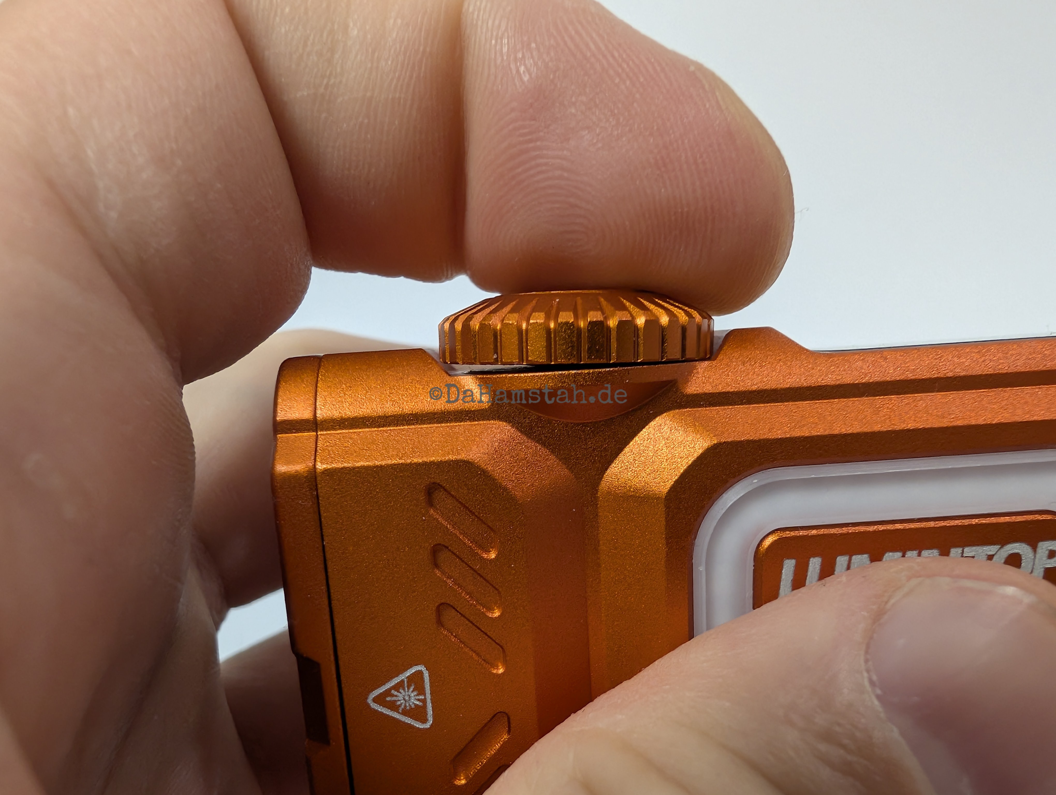

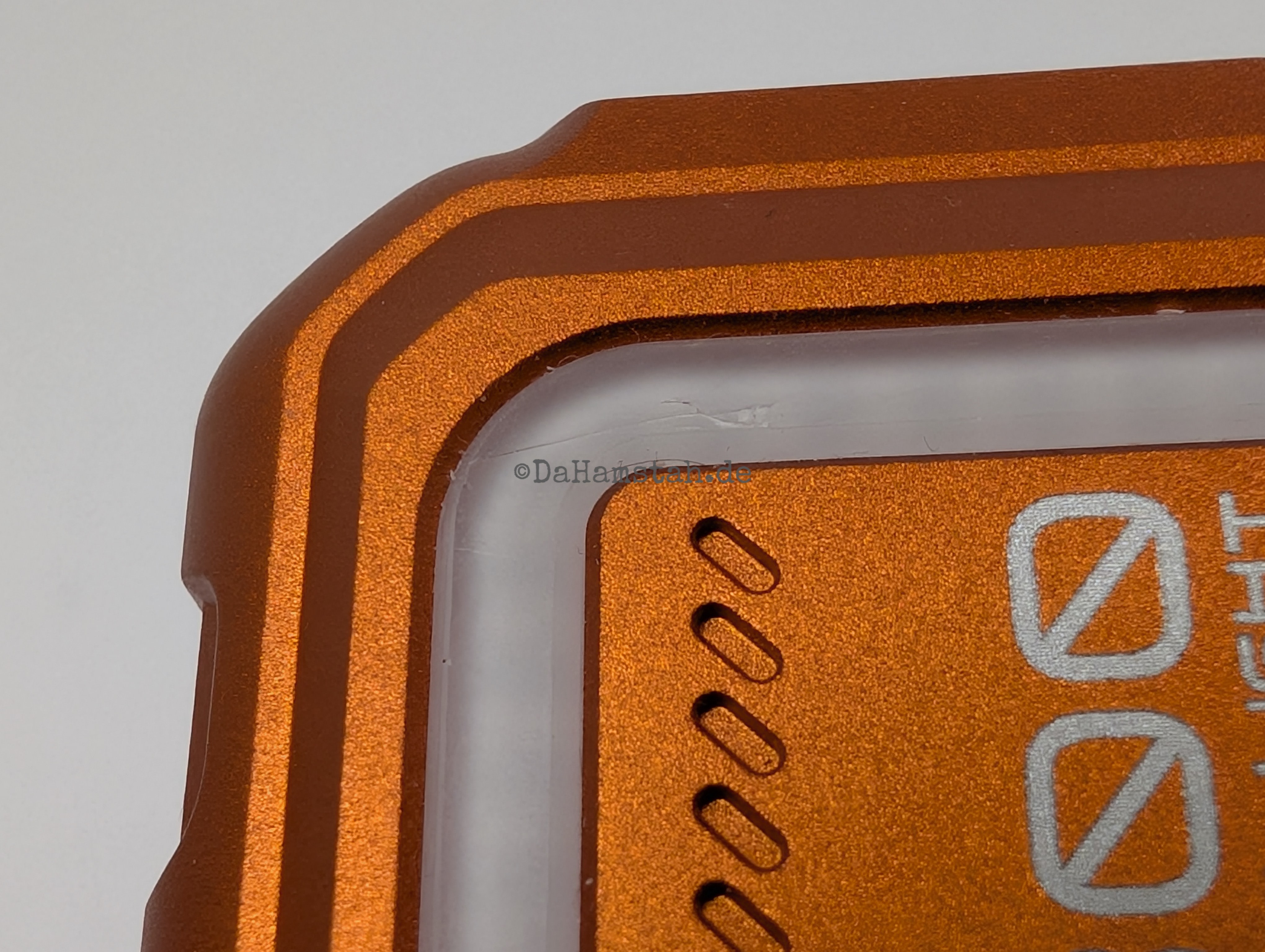

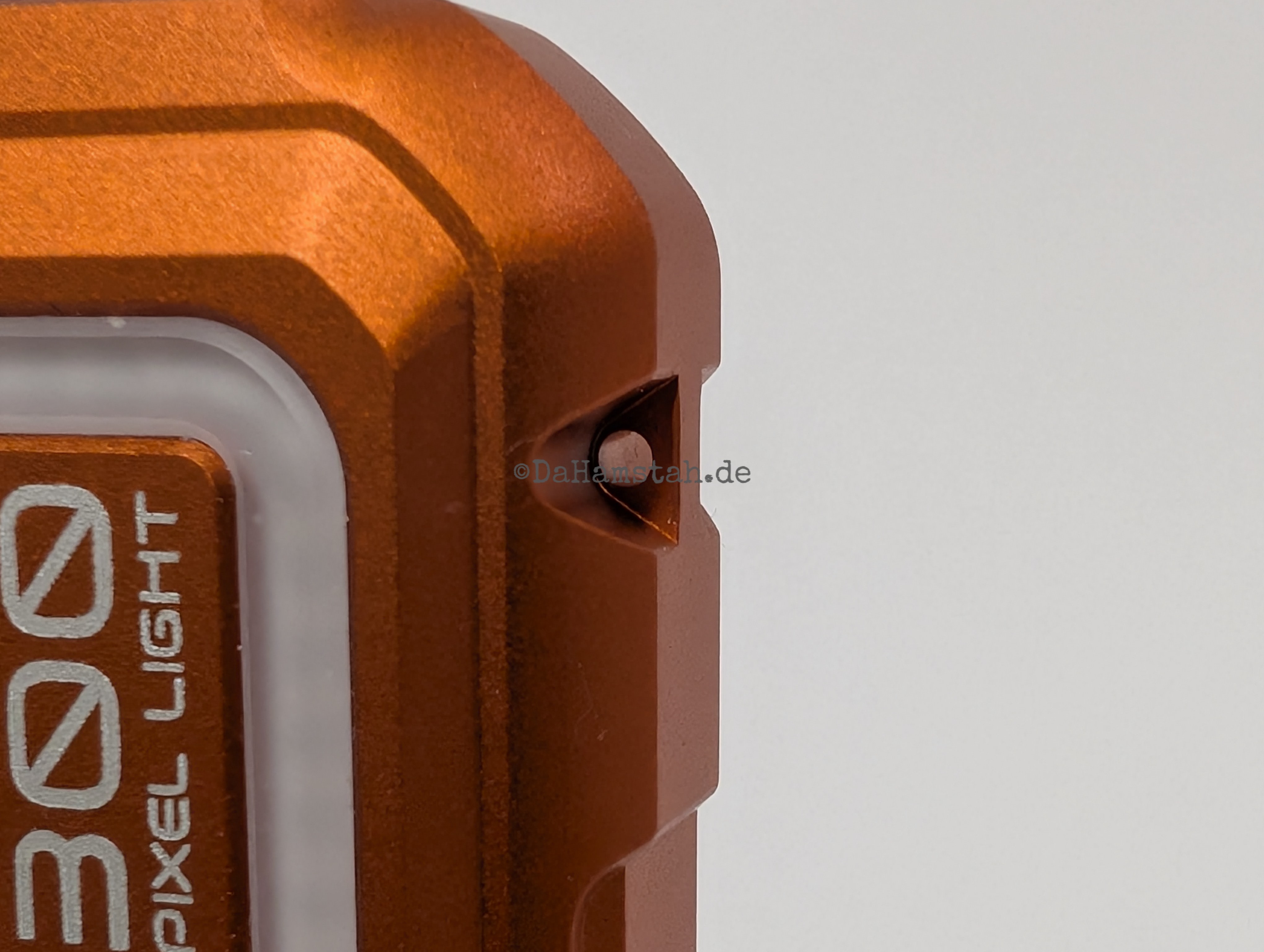

Wie oben erwähnt, hier ist die Schalterplatte noch versehentlich etwas herausgeschraubt. Zum Drehschalter kann ich sagen, dass dieser schön griffig ist und sehr leicht mit einer dezenten Rasterung zu drehen ist. Nach dem Druck auf den leichtgängigen Taster reagiert die Lampe stets minimal verzögert.

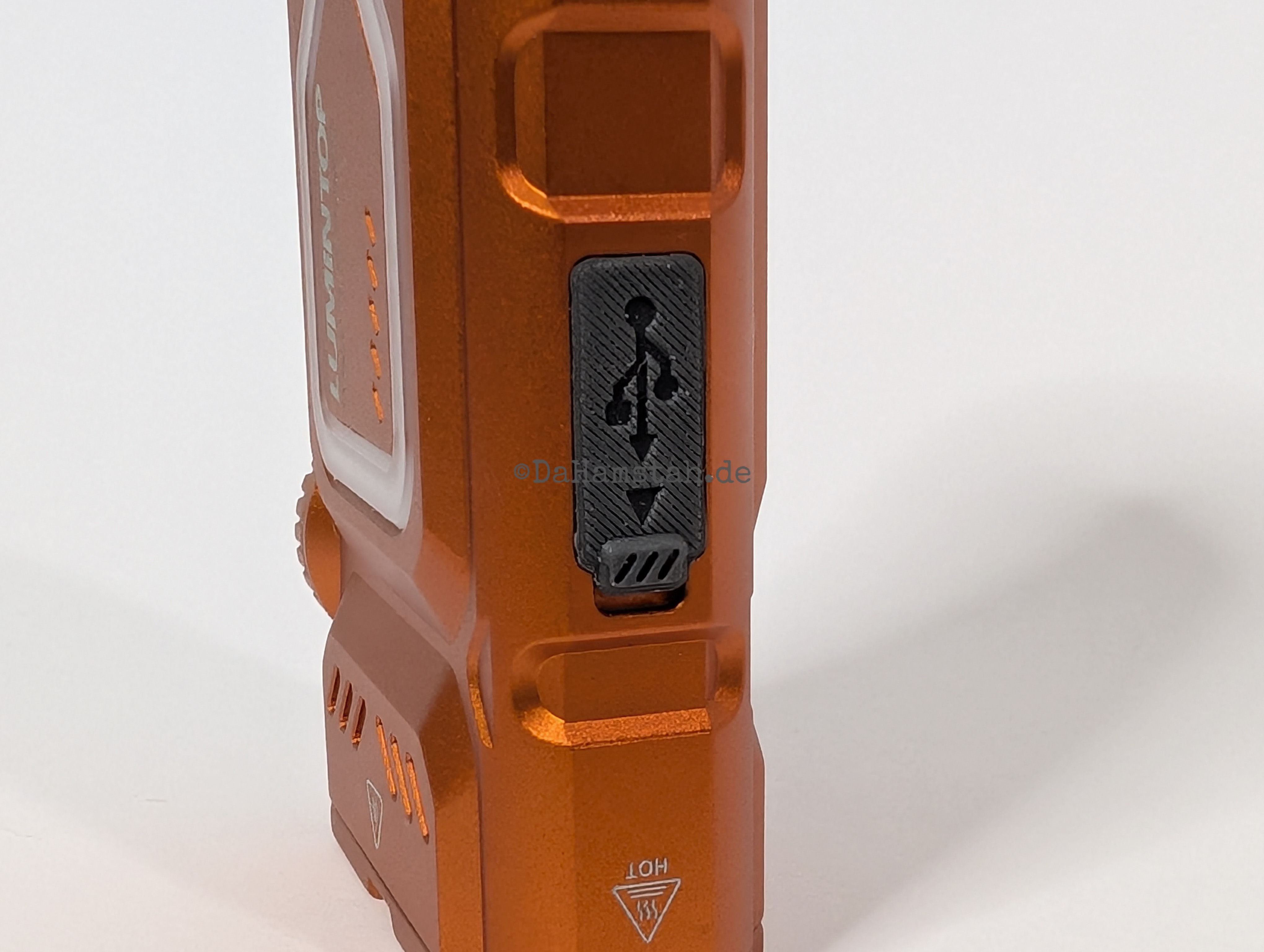

Der Gummistöpsel dichtet die USB-Ladebuchse ab. Er ist schön plan im Gehäuse, so dass man daran nicht hängen bleibt.
Beim ersten Bespielen der Lampe war die Schalterplatte noch nicht richtig festgedreht , daraus resultierte daraus ein undefiniertes Schaltgefühl, fast wie ein zweistufiger Schalter. Korrekt festgedreht war dann aber alles prima.

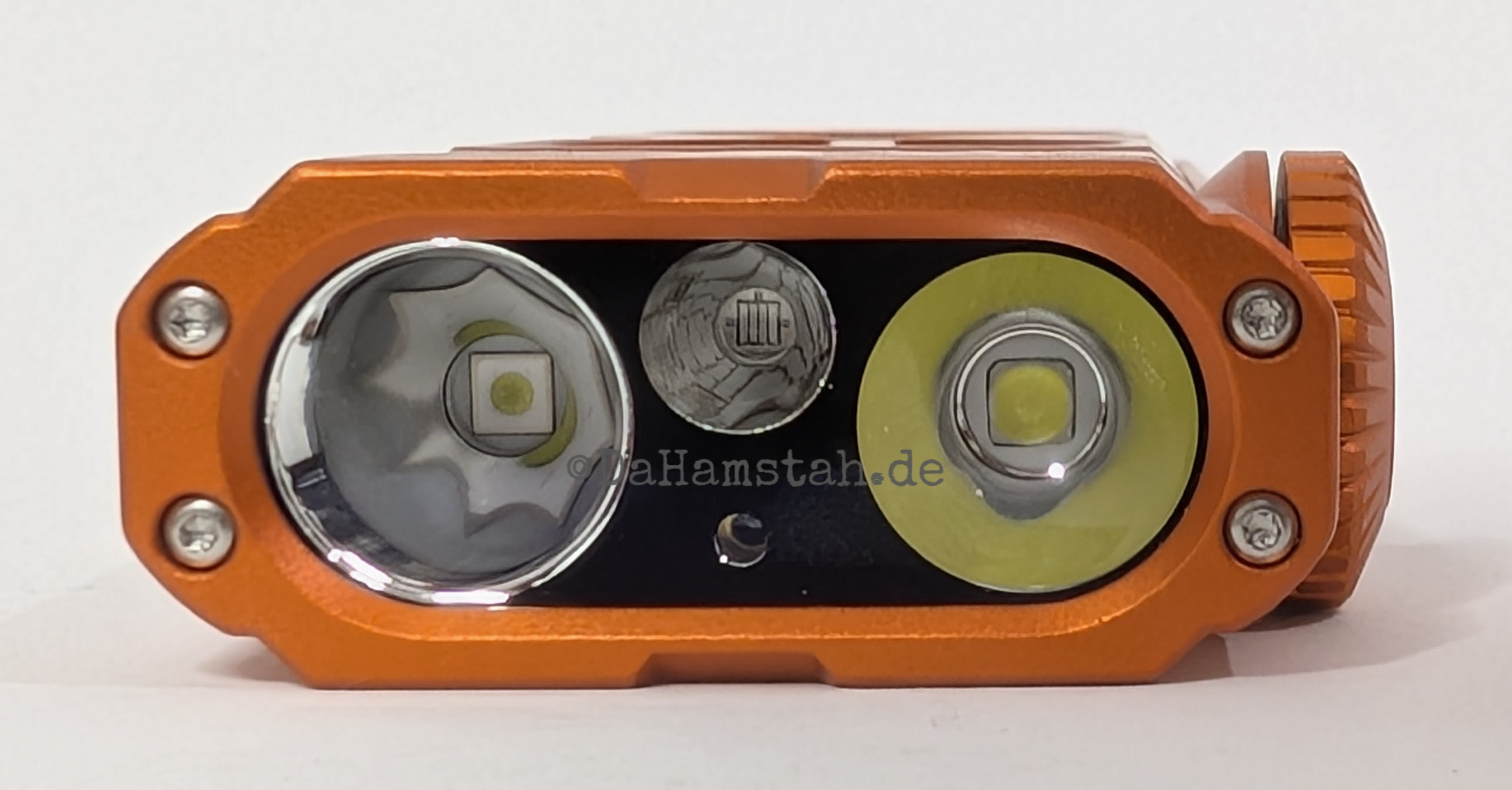

Die SFT25R LED im glatten Reflektor erreicht eine gute Leuchtweite. Zur Flutlicht-LED auf der anderen Seite macht Lumintop keine Angaben, vielleicht erkennt ihr den LED-Typen? Zwischen den Hauptreflektoren hat Lumintop eine 365nm UV-LED sowie einen grünen 1mw Laser untergebracht. Die Frontlinse ist aus vergütetem Glas.

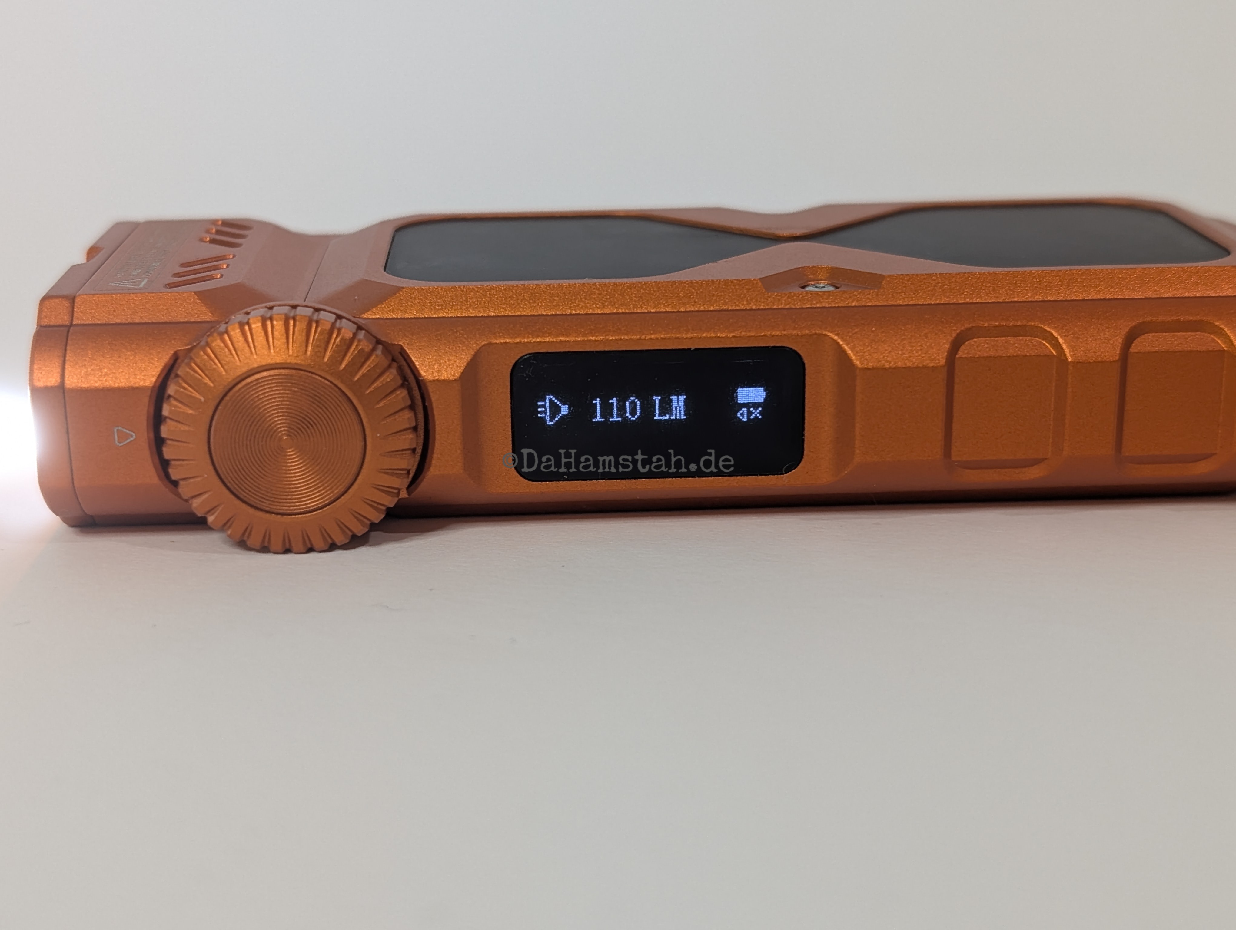

An der Schalterseite informiert ein kleines und einfaches Display für etwa 5 Sekunden nach dem Betätigen des Schalters/Selektorrings über die aktuelle Betriebsart. Beispielhaft von oben nach unten: Flutlicht 10 lm, Spotlicht 9 Lumen, Strobe Spotlicht, Laserpointer, UV-Licht.

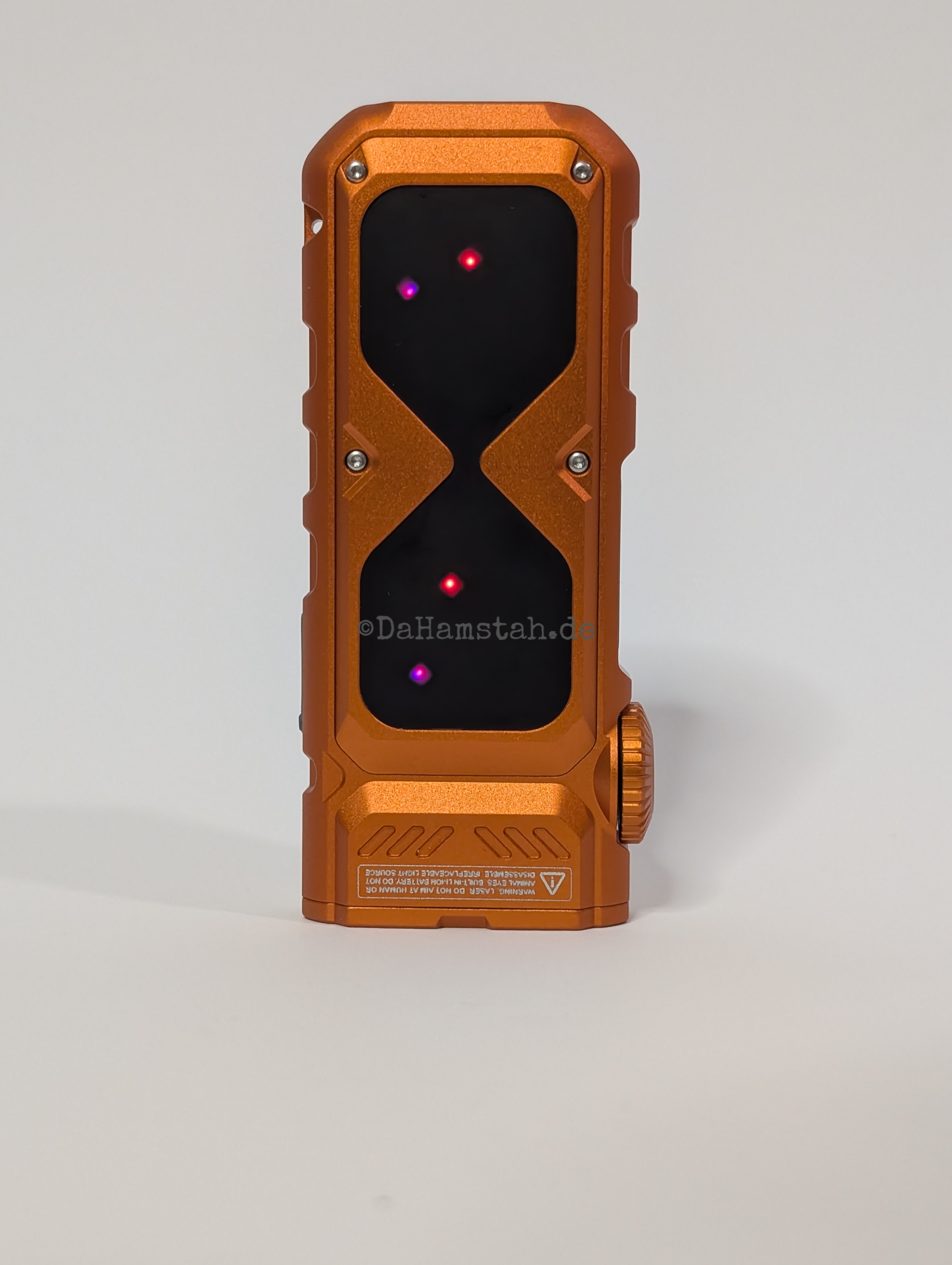

Auf dieser Seite wird u.a. eine Sanduhr mit 81 LEDs simuliert. Insgesamt sind in jedem der beiden LED-Felder 86 LEDs untergebracht. Die Farbe kann durch gedrückt-halten des Tasters geändert werden, die Dauer der Sanduhr über das Drehrad zwischen 1 bis 30 Minuten.
Außer der Sanduhr gibt es als Animationen noch Sternenhimmel, Point (Spiel mit 2 Würfeln), Guess1/2 (Sching-Schang....)

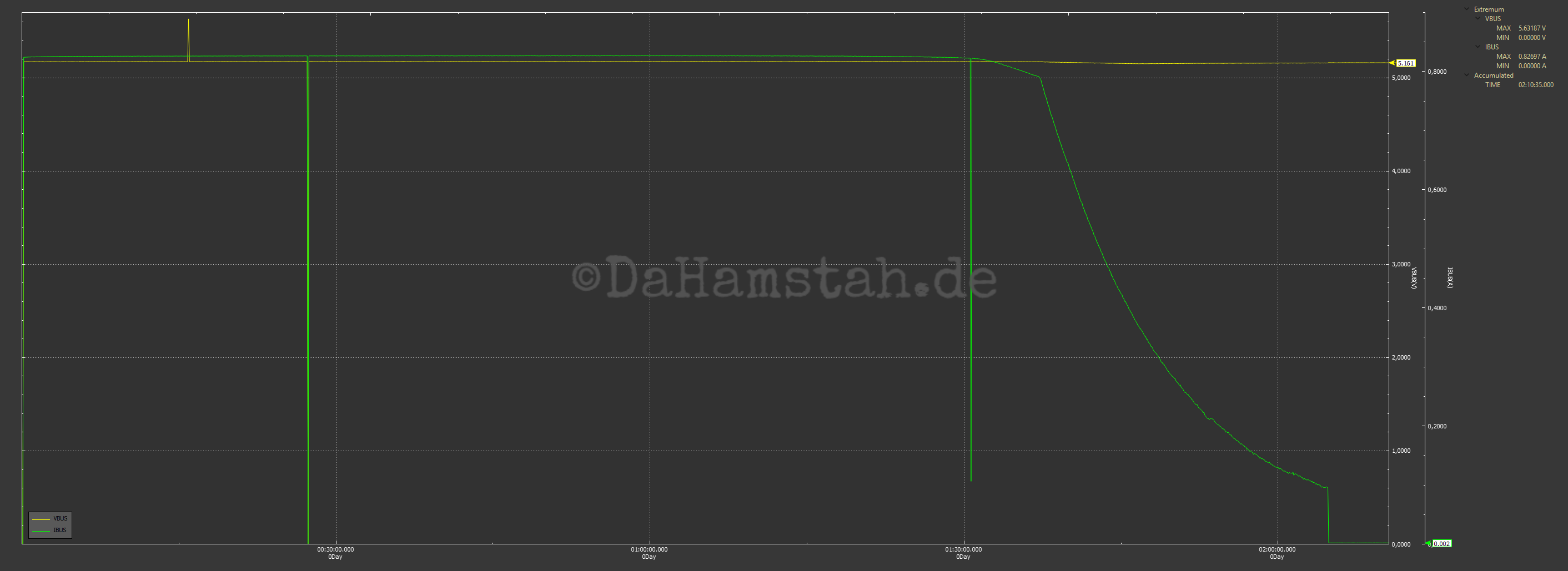

Laufzeittest auf Turbo, Flood-LED mit Ventilatorkühlung bei 20 Grad.
Je nach Ladezustand lässt sich nur eine immer niedrigere Maximalhelligkeit einstellen. Die Pixel schaltet irgendwann ohne weitere Vorwarnung ab.
Flood mit hellster Leuchtstufe produziert mit maximal etwa 42 Grad keine wirkliche Hitze. Für mich deshalb fast schon enttäuschend, dass die Lampe die Leistung im Turbo nicht länger hält. Wenn der Akku teilentladen ist, lässt sich der Turbo auch nicht mehr aktivieren. Laut der Digitalanzeige der Pixel sind bei teilentleertem Akku nur wenige Hundert Lumen im Spot/Flood erreichbar.
