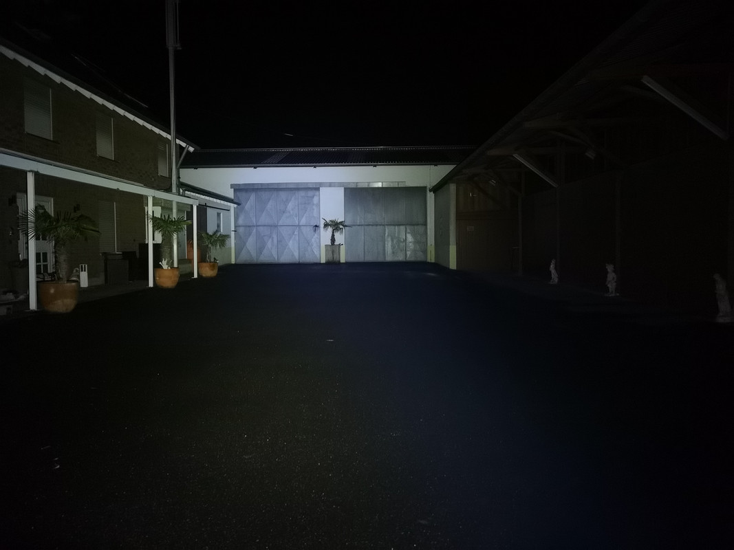

Max Ramp 30 Meter Entfernung ( P40 Pro iso 1600 F1.9 1/160 )
https://postimg.cc/RW8X5NpN

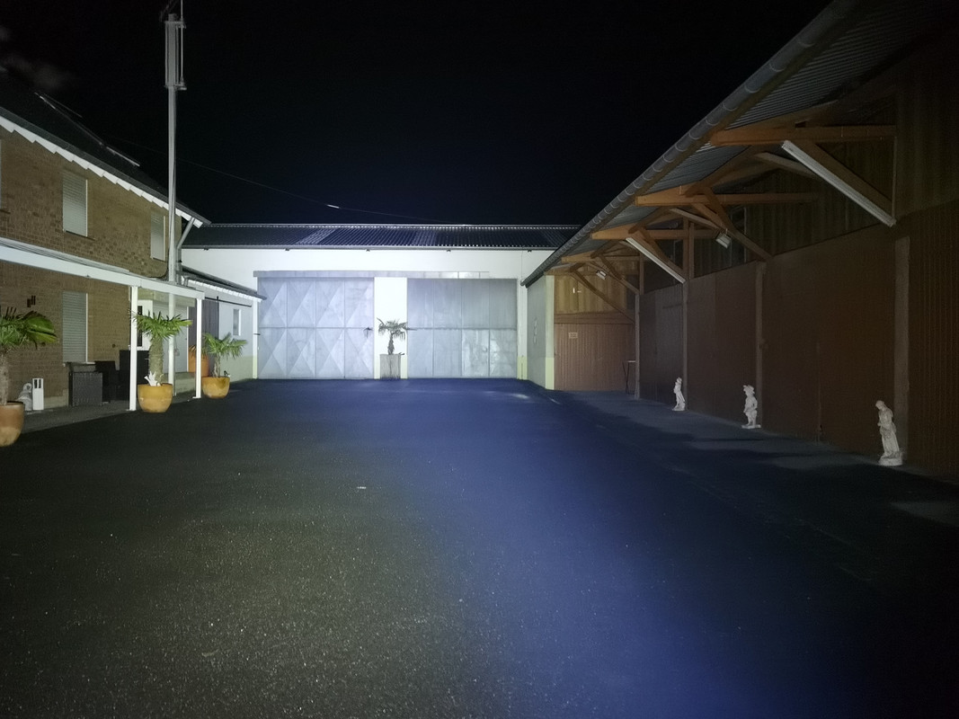

Turbo 30 Meter Entfernung ( P40 Pro iso 1600 F1.9 1/160 )
https://postimg.cc/D8wgSqtS
ich bin sehr angetan von der Lampe. Würde ich wieder holen. Die Größe der Lampe ist perfekt.
Die Einstellung zum knipsen muss ich noch anpassen. Vorallem Max Ramp ist eigentlich schon deutlich Heller

Wohnst du Florida oder warum gibts da Palmen bei dir? :D
Größe der Lampe find ich auch sehr angenehm, ebenso wie die Handwärmerfunktion jetzt im Winter.
Glaube übrigens egal was du bei deinem/jedem anderen Handy einstellst, um die Helligkeitsstufen richtig gut abzubilden brauchst du eine Kamera mit stativ. Auch braucht man um die Helligkeit einzufangen ein größeres Objektiv als nur diese microlinse von den Handys.
Aber die Technik schläft ja bekanntlich nicht, ist schon sehr beeindrucken das ein Handy heute in manchen Siturtionen echt eine Kamera ersetzen kann!
Solche Bilder im Dunkeln mit einem Handy wären noch vor ein paar Jahren nicht denkbar gewesen.
Der Turbo wirkt nicht so viel heller (im Vergleich zu max Ramp) wie es auf den Bildern aussieht.

Ich wohne in der Nähe von Köln. Große Palmen habe ich seit über 10 Jahren ungeschützt im Garten stehen.
Ja, die Handys schaffen schon sehr viel. Der Sensor im P40 Pro ist bereits größer als der in normalen Reisezoom Kameras. Eine Spiegellose Systemkamera mit APS-C habe ich auch. Aber mit der richtigen Einstellung bekommt das handy das sogar auch hin. Allerdings mit Qualitäts Einbußen. Aber für eine Forum vorschau reicht das.. Soll ja nicht auf leinwand gezogen werden :)

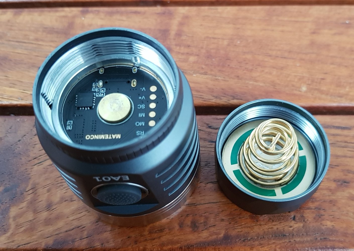

Hat einer von euch eine Ahnung, wie man bei der HK04 einen Reset macht?
Tubus lösen, Taste gedrückt halten und Tubus wieder anschrauben funktioniert (trotz Anduril) nicht :-(

Bei mir schon... Aber lass die Akkus mal mindestens 10 Sekunden ohne Kontakt...
Wartest Du auch bis es flackert und dann blitzt und passiert das auch?
Dies mit dem falckern etc. ist mir von anderen Anduril-Lampen bekannt ... da kommt nichts!
Wenn es bei deiner HK04 geht, gibt es vermutlich gibt es unterschiedliche Hardware-Versionen!
Wie ich oben gesehen habe, hast du eine "ältere" XHP50.2 und ich eine (hoffentlich) "neue" SST40 ... denkbar, dass es an unterschiedlichen Treibern liegt oder die Lampe ein grundsätzliches "Update" erfahren hat.
Ich habe erst später gesehen, dass in der Anleitung ein Textfeld mit der Resetanleitung manuell mit schwarzer Farbe unkenntlich gemacht wurde. Wenn man die Anleitung gegen das Licht hält, kann man lesen was auch unter dem folgenden Link steht:
https://www.taschenlampen-forum.de/threads/andúril-zurücksetzen-auf-werkseinstellungen.74245/
OK in der Anleitung steht 12 x / hold und nicht 13 x / hold ... aber egal, es funktioniert beides nicht. Es geht jedenfalls nicht, deswegen wurde es ja auch unleserlich gemacht.
Es gibt also keine direkte Möglichkeit diese Lampe zu reseten, was bei einer programmierbaren Lampe verwundert, denn man hat schnell mal versehendlich geklickt.
Ich werde nochmal versuchen einen Reset über 14 (?) Stunden Spannungsfeiheit zu erreichen und dann berichten.
bei mir klappt es auch nicht. Hab auch die Anleitung mit dem geschwärzten Textfeld. Ich habe zum Glück auch nicht vor etwas an der Lampe umzustellen. Ich hoffe das passiert mir nicht versehentlich. Falls du raus bekommst, wie ein Reset geht. Wäre Klasse, wenn du es hier schreibst.
Das funktioniert nicht, die Einstellungen sind im EEPROM gespeichert und halten ewig.
Grundsätzlich gibt es bei neueren Andúril-Versionen zwei Methoden für den Reset, die hier kurz zusammengefasst sind.
Aber der Hersteller, der die Software für seine Lampe kompiliert, kann bewusst Funktionen deaktivieren, auch den Reset. Wenn keine der beiden Reset-Möglichkeiten funktioniert, dann ist das wohl gemacht worden, entweder absichtlich oder versehentlich.
In so einem Fall lässt sich der Reset nur noch durch eine Verbindung der MCU des Treibers zu einem PC erzwingen und das erfordert bei dieser Lampe den Ausbau des Treibers - nichts für Laien.

Was dies nicht bei Anduril, dass man durch Spannungsfreiheit über 14 (?) Stunden den Reset (durch Datenverlust des Speichers) auslösen kann?
Nein, die Benutzereinstellungen sind im EEPROM gespeichert und haben eine Haltezeit von Jahrzehnten. Da kann man durch Stromlosigkeit keinen Reset auslösen.
Kann deine Lampe die Andúril-Version ausblinken (15 Klicks oder mehr von AUS)? Falls ja, welche Version ist installiert?
Das Software-Datum wird in angelsächsischer Notation JJJJ-MM-DD ausgeblinkt.

Ich verstehe nicht so ganz, was du damit sagen willst ... mag aber daran liegen, dass ich eben schon vorm PC eingepennt bin. Magst du es nochmal mit anderen Worten erklären?
@ steidlmick - Version ausblinken ist mir nicht gelungen ... scheint eine recht rudimentäre Anduril-Variante zu sein.

Hallo boomer4711, ich habe es nochmal überprüft, meine kann auch keinen Reset, ich stand die ganze Zeit auf dem Schlauch und habe mich geirrt, tut mir Leid!
Ich habe den ganzen Thread nochmal durchgelesen, ich dachte Du hättest bei der HK04 eine Fehlfunktion bzw. Funktionen fehlten und wolltest deswegen den Reset machen!
Ich sollte mehr schlafen... :facepalm: Ich habe anscheinen wieder einige Threads durcheinander geschmissen.
Interessant, mit Version 446 von Ende September 2019 wurde diese Funktion eingeführt.
Entweder ist die Andúril-Version auf deiner Lampe also älter oder jemand hat den Versions-Check wieder deaktiviert, was ich für dämlich halten würde. So oder so ist das in der Summe der fehlenden Funktionen nicht schön.

Trotzdem hätte ich um das zu umgehen am liebsten in jeder Lampe die Möglichkeit, das per Bluetooth zu tun... ;)
Hmm, Funktechnik in einem Vollmetallgehäuse ist ja in der Regel nicht so besonders zuverlässig. Das wäre nicht meine erste Wahl.
Mir würde es schon reichen, wenn jeder Hersteller die Kontaktpads einfach nur herausführen würde, so wie es Emisar oder Noctigon bei den neueren Lampen machen. Platz dafür wäre bei der HK04 reichlich vorhanden.
11.332
8.198
Hallo @steidlmick,
sieht das dann so aus wie bei der neuen Astrolux EA01 ?
steidlmick
15 August 2012
4.665
3.772
Bielefeld, NRW
Hallo @steidlmick,
Ja, das wäre eine Möglichkeit. Es erspart auf jeden Fall den Ausbau des Treibers.
Leider macht Mateminco das nicht gerade konsistent, bei der FT03S/MT90-Mini ist die Kontaktreihenfolge wieder anders. :facepalm:
Auch wäre es schöner, wenn die beiden außen liegenden Pads durchbohrt wären, so dass die Kontaktstifte sich zentrieren können und die Kontaktstiftleiste nicht so leicht abrutschen kann.
Das ist aber etwas, was bei allen Herstellern verbesserungswürdig ist, auch Emisar und Noctigon haben da noch Luft nach oben.
Reaktionen: casi290665
