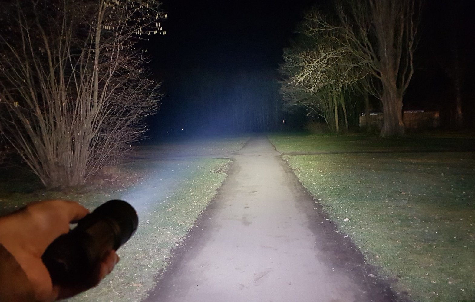

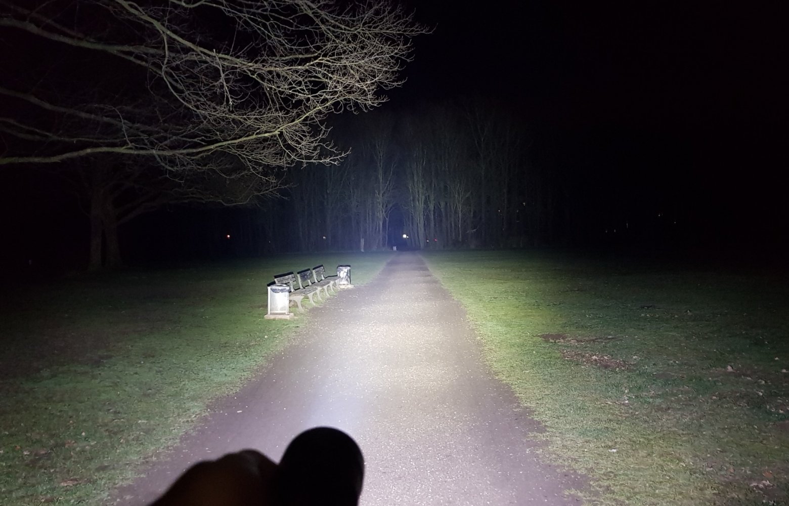

Hier sind zwei selbstgeknipste Beamshots der HK04 SST40 CW.
Bis zur Waldkante sind es ca. 130m.
Bis zur Waldkante sind es ca. 100-110m.

Im Gegensatz zu @Schroecksi finde ich den Unterschied im Leuchtbild zwischen der MT40 und HK04 SST40 beträchtlich.
Die HK04 (92.000 Lux bei kalt weißem Licht) sieht erstklassig aus und liegt super in der Hand, aber leistungstechnisch kommt sie an den Throw der MT40 (165.000 Lux mit neutral weißem Licht) nicht heran.
Hier ein Beamshot der MT40 NW.
Bis zur Waldkante sind es 130m.
Zum besseren vergleichen hier noch mal die HK04 SST40 CW.
PS: Die HT70 ist natürlich noch mal ein anderer Schnack. Mit 255.000 Lux und geschätzt etwas mehr als 13.000 Lumen (beides eigene "Messungen") kann die schon richtig "hell"...
