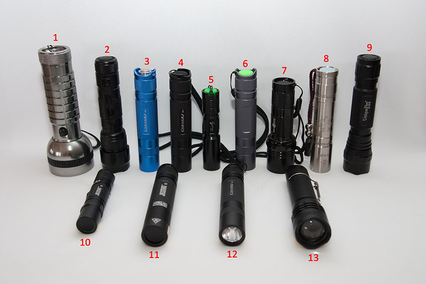

Ich möchte in diesem Post gar nicht so viel schreiben, sondern eher Bilder sprechen lassen, los geht es mit der Übersicht der teilnehmenden Lampen:
  1. Noname 41x 5mm UV LED / ~8$
  2. Ultrafire WF-502 B / 395-410nm / ~8$
  3. Convoy S2+ Nichia NVSU233A / 365nm / ~80€
  4. Convoy S2+ mit intl-outdoor UV LED / 365nm / ~25€
  5. Ultrafire C3 UV (AA) / 365nm / ~11$
  6. Convoy S2+ mit Seoul UV 520mW* / 365nm / ~50$
  7. Solarforce L2M UV Dropin / 380-450nm / ~20€
  8. BLF Romisen / 365nm + 400nm / ~13$
  9. Ultrafire WF-501B / 365nm / ~20€
  10. Jaxman E3 (AA)* / 365nm / ~25$
  11. Jaxman U1* / 365nm / ~25$
  12. Convoy S2+ Nichia (vermutl. NCSU276A) / 365nm / ~25$
  13. Convoy BD04 3W UV Zoomlampe / 365nm / ~35$
Wellenlänge laut Herstellerangaben.
Die Preise sollen nur einen ungefähren Anhaltspunkt geben, um die Preisklasse grob einschätzen zu können. Achtung: Teilweise in Euro und teilweise in Dollar!

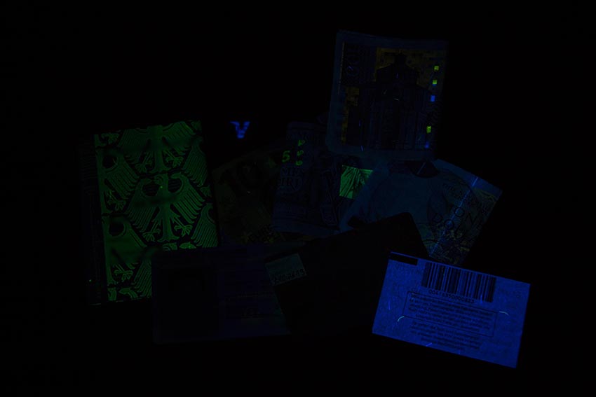

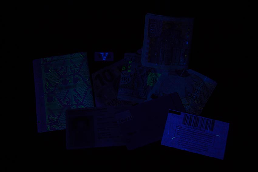

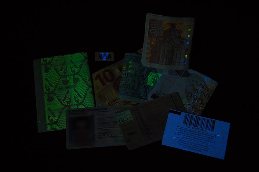

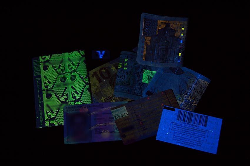

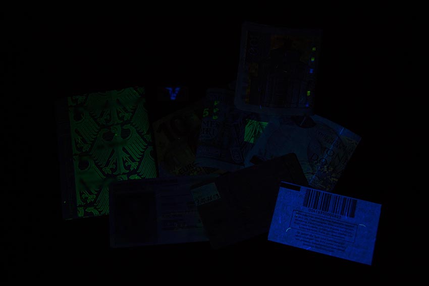

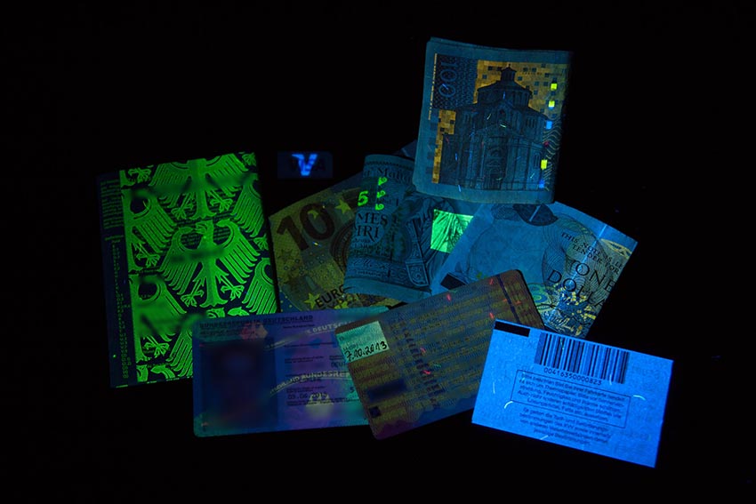

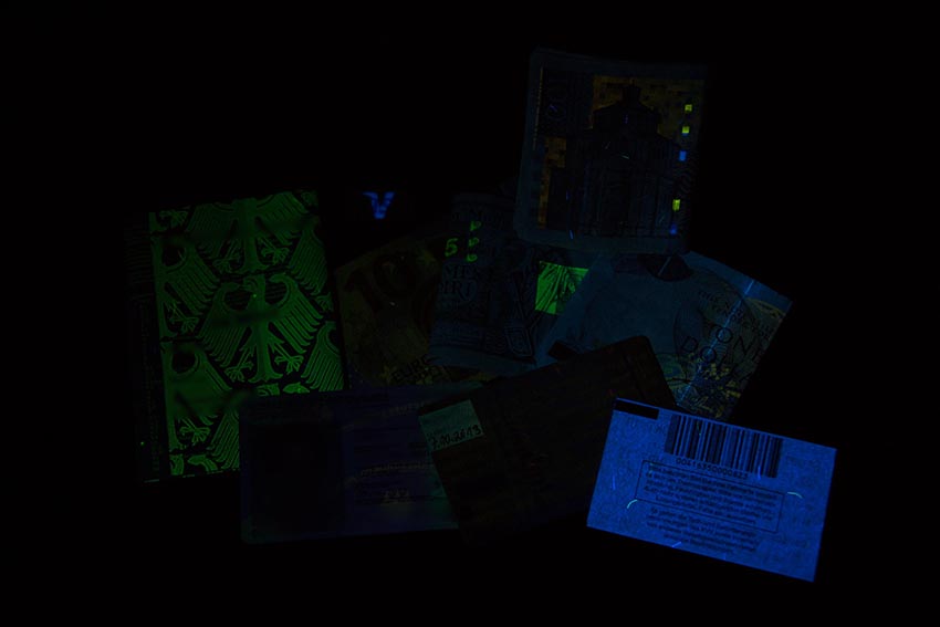

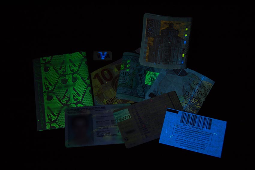

Test 2: Dokumente

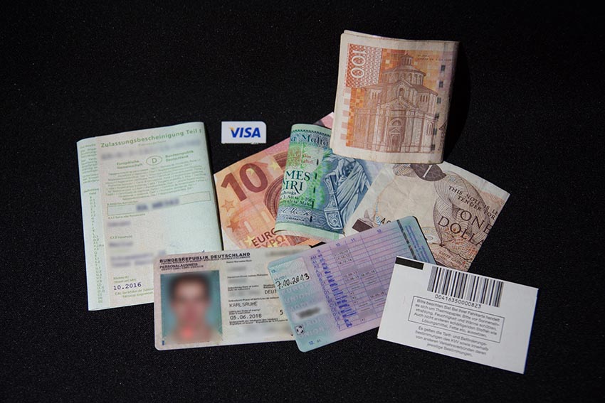

Für den 2. Test mussten diverse Dokumente und Banknoten aus verschiedenen Ländern vor die Linse treten.
Es gibt eine Besonderheit: Die Lampen 5 und 10 wurden doppelt fotografiert, einmal auf halber Entfernung wegen ihrer geringen Leistung. Lampe Nr. 13 wurde nur defokussiert benutzt.
Das Vergleichsbild wurde mit einem Nichia 219B Triple beleuchtet.
Alle UV-Lampen auf höchster Stufe.
Um die schwächeren Lampen nicht vollkommen untergehen zu lassen, sind die Bilder einen Tick zu lange belichtet, Lampen mit viel sichtbarem Restlicht sind daher minimal überbelichtet.
Kameraeinstellungen: F/3,2 - ISO 200 - 1/8 Belichtungszeit
Vergleichsbild: Nichia 219B
Noname 41x UV LED
Ultrafire WF-502 B 395-410nm
Convoy S2+ Nichia NVSU233A 365nm
Convoy S2+ intl-outdoor UV LED 365nm
Ultrafire C3 UV voller Abstand 365nm
Ultrafire C3 UV halber Abstand 365nm
Convoy S2+ mit Seoul UV 520mW* 365nm
Solarforce L2M UV Dropin 380-450nm
BLF Romisen 365nm
BLF Romisen 400nm
Ultrafire WF-501B 365nm
Jaxman E3 (AA)* voller Abstand 365nm
Jaxman E3 (AA)* halber Abstand 365nm
Jaxman U1* 365nm
Convoy S2+ Nichia (vermutl. NCSU276A) 365nm
Convoy BD04 defokussiert 365nm
Und auch hier nochmal animiert als GIF.
