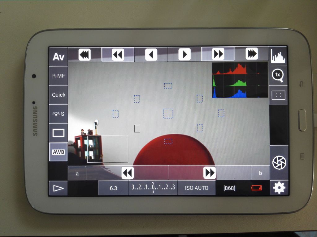

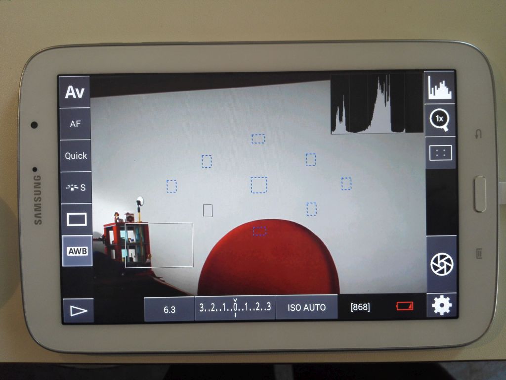

Der Startbildschirm:
Die Bedientasten sind von links oben gegen den Uhrzeigersinn:
• AV: dies ist nur eine Anzeige für den Belichtungsmodus. Dieser kann nur an der Kamera umgestellt werden, da dies ein Schalter und kein Taster ist. In diesem Fall AV steht für manuelle Blende und Zeitautomatik.
• AF: Umschalten von Autofokus auf manuellen Fokus
• Quick: Auswahl des Autofokus-Modus
• Darunter: Auswahl des Bildstiles
• Rechteck: Auswahl Einzelbild, Serienbild oder Selbstauslöser
• AWB: Auswahl Weißabgleich
• Unten links in der Ecke, Pfeil: wechselt in das Fenster, wo die Bilder angesehen werden können.
• 6,3: Blende
• Belichtungskorrektur
• ISO: hier Auto
• 870: Anzahl der Bilder, die noch auf die Speicherkarte passen
• Batteriesymbol der Kamera
• Unten rechts in der Ecke: Einstellungen der App
• Auslösetaste
• Overlay: Hier kann man Gitternetzlinien (im Sucher) überlagern
• Vergrösserung: 1-fach, 5-fach, 10-fach
• Histogramme b/w und RGB

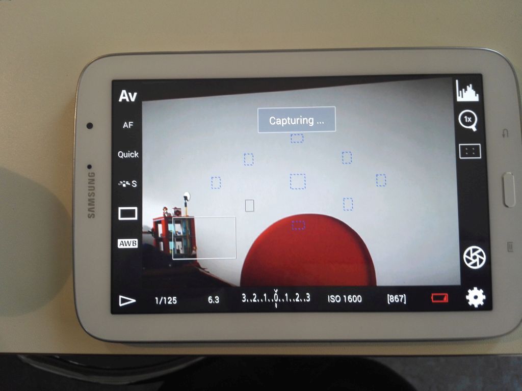

Drückt man im Autofokus-Mode auf eines der Fokusfelder fokussiert die Kamera. Anschließend kann mit einem Druck auf die Auslösetaste ein Foto geschossen werden. Dieses wird anschließend direkt aufs Handy übertragen.
Jetzt wird das Foto gemacht:
Dann wird es übertragen (geht ruck-zuck).

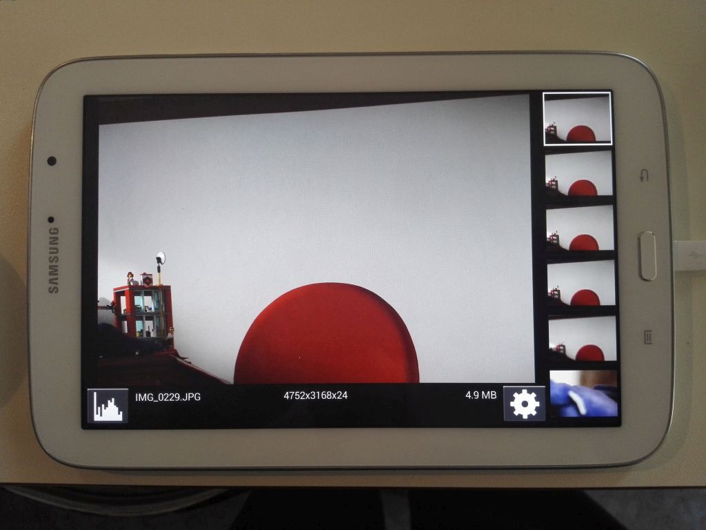

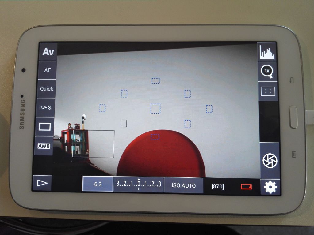

Und so ist es in der Kamera abgelegt:
Möchte man alle Bilder der Kamera sich ansehen, so genügt ein Druck den Pfeil, links unten in der Ecke:
In diesem Modus kann man auswählen, ob man die Fotos lokal speichern will, oder zum Beispiel von der Kamera löschen.

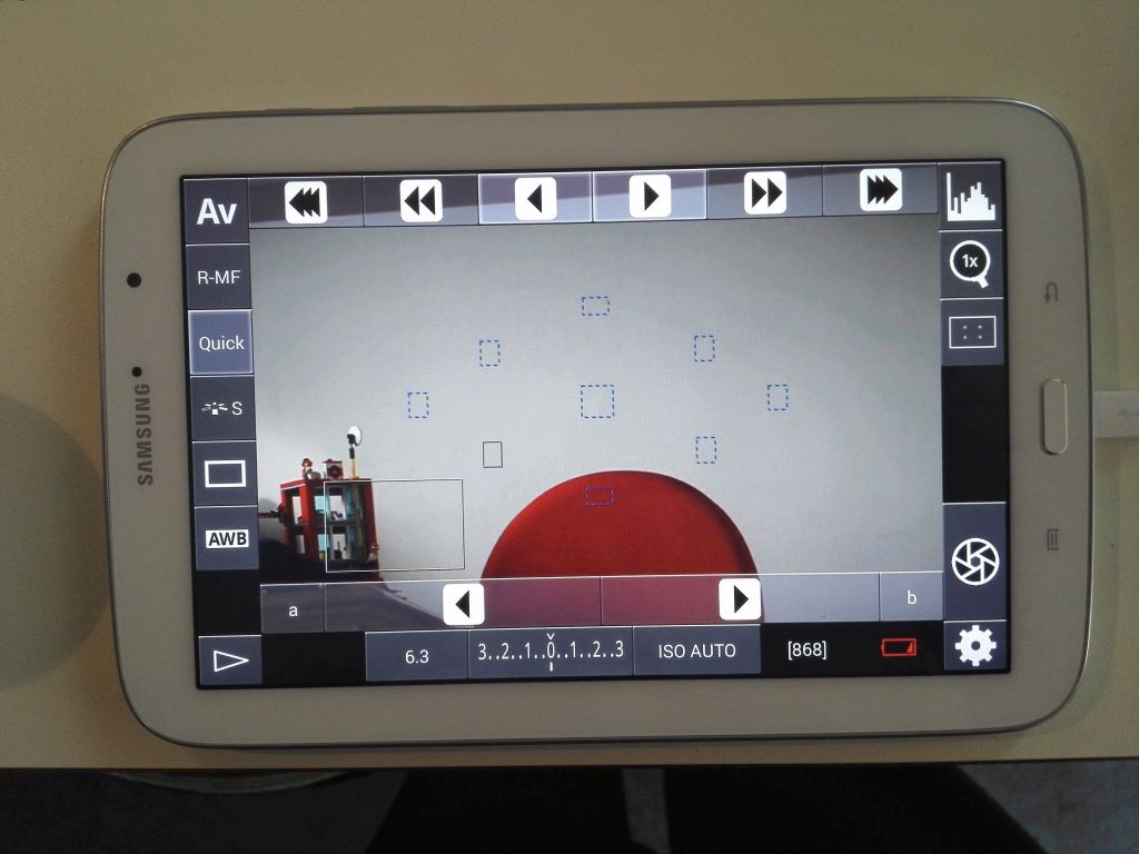

Nach Umschaltung auf manuellem Fokus erscheinen diverse Pfeiltasten zum Fokussieren:

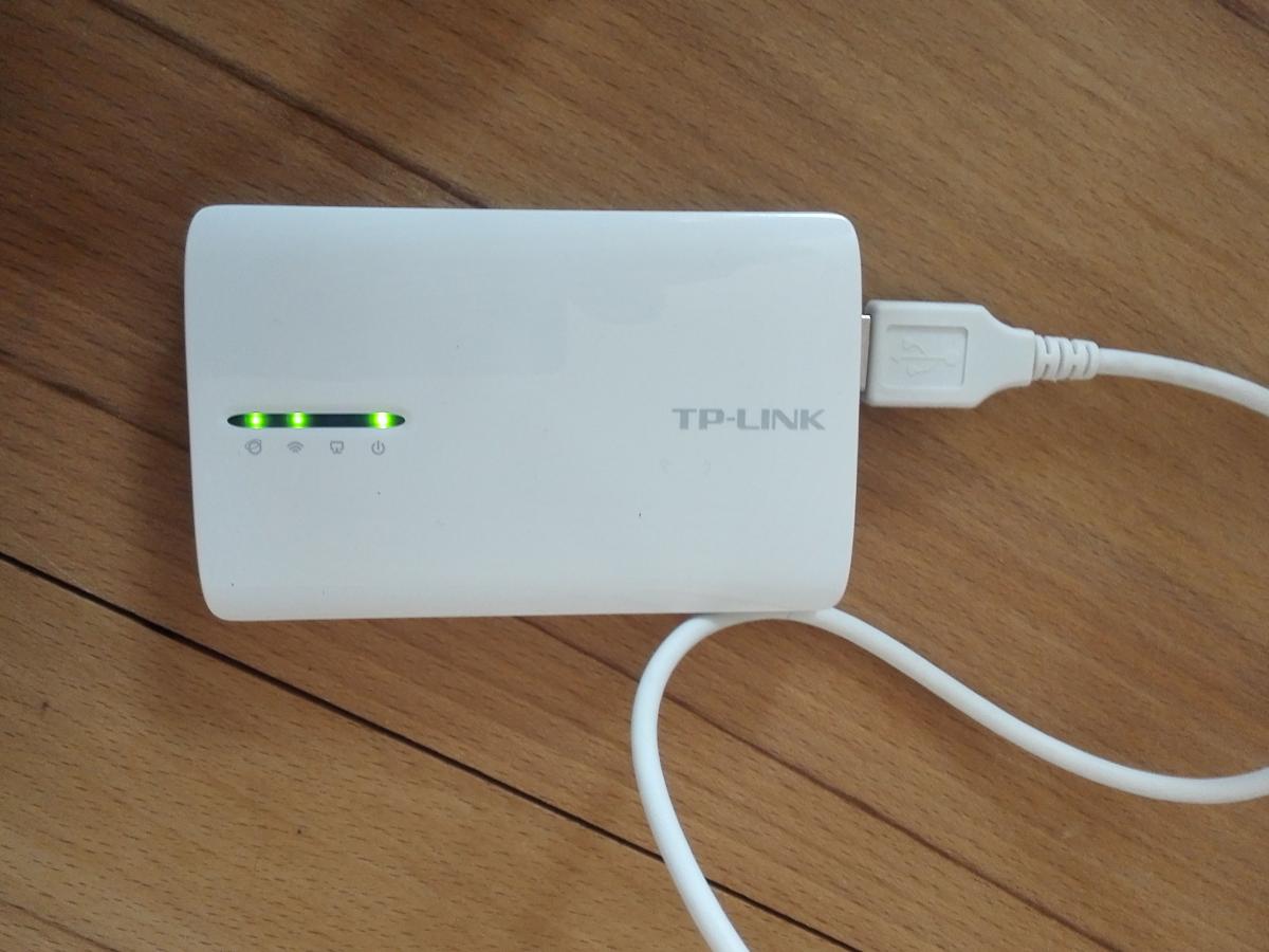

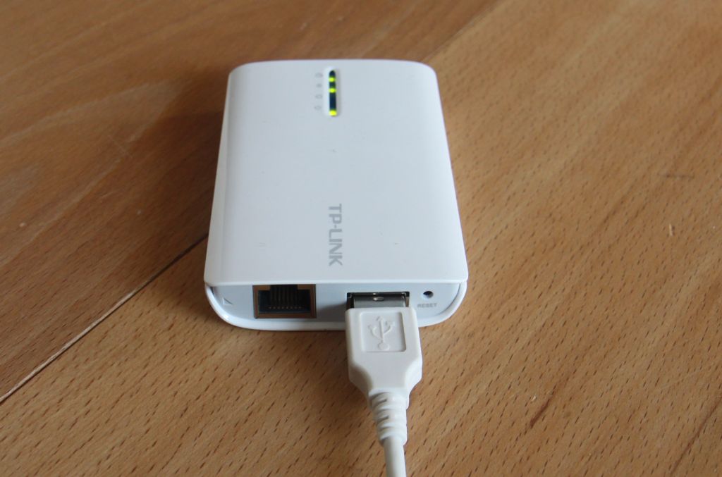

Als nächstes stellt man auf den Router auf 3G/4G (Schiebeschalter an der Seite) und schaltet das Teil mit einem zweiten Schiebeschalter ein. Nach ein paar Sekunden ist der Router gebootet und die WLAN-LED leuchtet. Nun wird es so langsam interessant. Die WLAN-SSID des Routers ist im Batteriefach, genauso wie alle Usernamen, die standardmäßige IP-Adresse und die notwendigen Paßwörter, notiert. Das sollte man sich alles notieren. Wird noch benötigt.
Man nehme nun einen PC (Laptop tuts natürlich auch) und verbinde sich mit dem WLAN des TP-Link’s. Als nächstes startet man an einem PC einen Webbrowser und verbindet sich mit über die IP-Adresse des Routers mit dessen Webinterface. Dort wählt man die Option „System Tools“ und dann die Option „Firmware Upgrade“. Jetzt wählt man ganz geschmeidig die neue Firmware (in meinem Falle: openwrt-ar71xx-generic-tl-mr3040-v2-squashfs-factory.bin) mit „Choose File“ aus und startet den upload auf den Router mit „Upgrade“.
Nach ca. einer Minute ist das Upgrade fertig, der Router bootet kurz neu und stelle dann ein WLAN mit der SSID „DSLRController“ zur Verfügung.

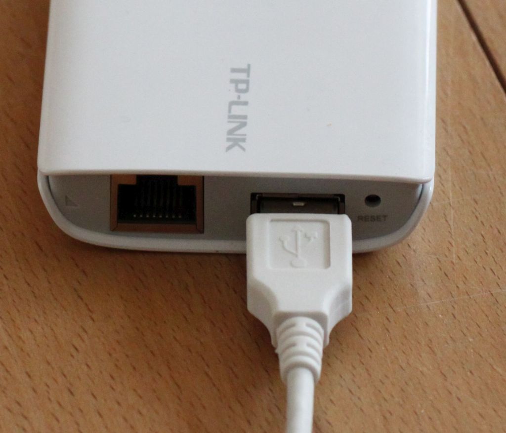

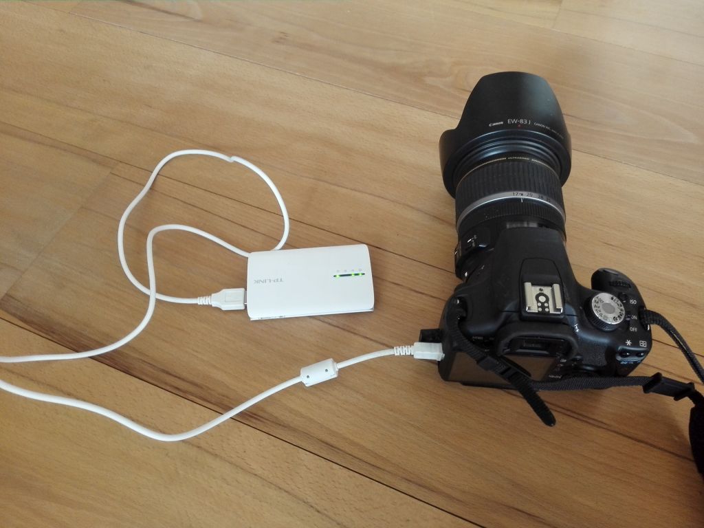

Nun verbindet man den Router mit der Kamera (Standard-USB-Kabel).
Mit dem Smartphone kann man sich nun in dieses WLAN einloggen und ist mit der Kamera drahtlos verbunden.
