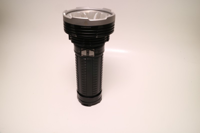

Nun mal ein paar Bilder zur Lampe an sich:
Das Design hat sich nicht wirklich verändert, die Lampe fühlt sich sehr wertig an und liegt gut in der Hand :
Das Batterierohr ist gut griffig :
Sauber geschnittene und gefettete Gewinde :
Blick in den Reflektor :
Der Reflektor hat keine Verunreinigungen, die LED‘s sitzen sauber zentriert im Reflektor :
Schön sauber ausgeführte Gravuren :
Toll finde ich dass der Bezel wieder in Edelstahl ausgeführt wurde.
Die Anodisierung hat keine Macken, so wie ich es bisher bei (fast) jeder Fenix Lampe gewohnt bin.

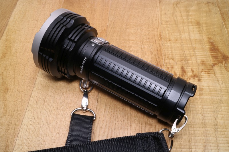

Hier kann man die Halterung für den Schultergurt einhaken, leider hat dieser schon ein paar Macken an der Anodisierung bei mir verursacht:(.
An der Tailcap wird die andere Seite des Gurtes eingehakt. Hier empfhele ich eine kleine Schlaufe anzubringen wenn ihr die Anodisierung nicht vermacken wollt :
Das Band wirkt sehr hochwertig und kann wie kaum anders zu erwarten in der Länge vertsellt werden.
