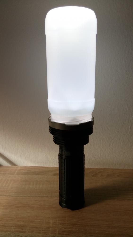

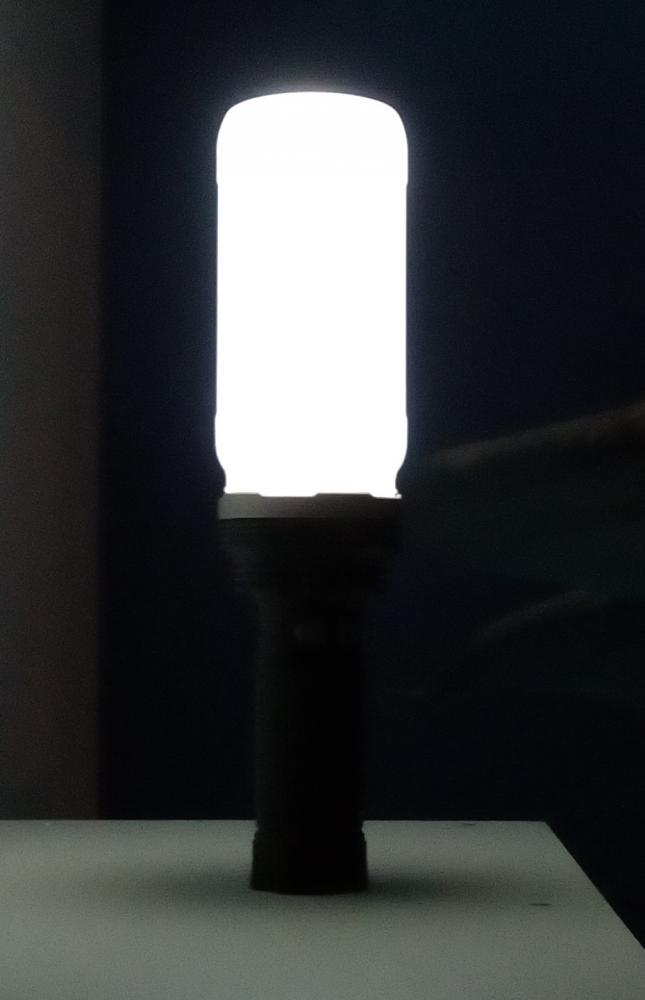

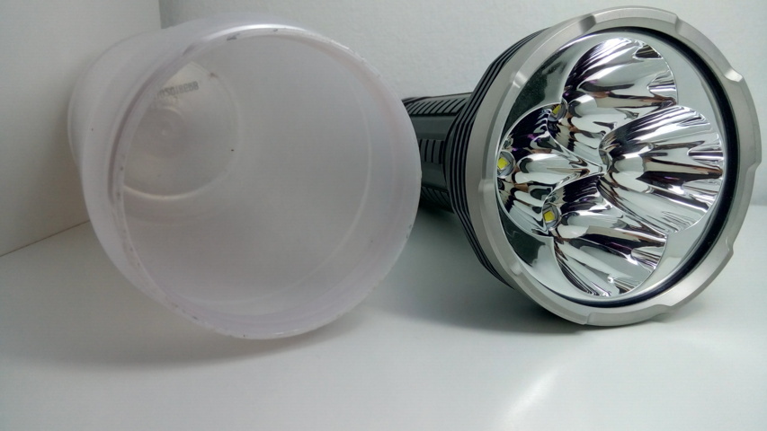

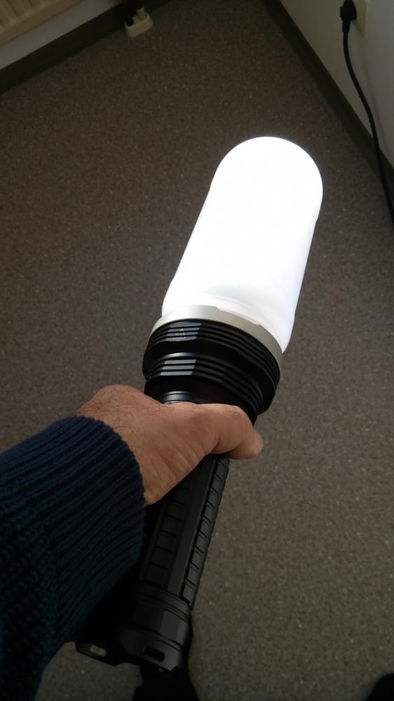

Diffusor
Abfall-
Von mir getestet, fotografiert etc..... ;-)) Standfest bis Modus 3, ansonsten zu heiss.....
http://www.taschenlampen-forum.de/media/img-20150928-162611.14644/full
http://www.taschenlampen-forum.de/media/abfalldose.14645/full
http://www.taschenlampen-forum.de/media/haltetest.14647/full
