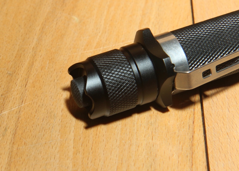

Die Lampe hat einen Forward-Clicky in der Tailcap, ist also morsefähig (falls man das braucht). Sie morst immer mit dem zuletzt benutzten Modus, also auch grün oder rot. Ansonsten auch ohne Betriebsanleitung zu verstehendes einfaches UI: Schalter in der Tailcap durchdrücken, Lampe leuchtet los im zuletzt benutzten Modus, analog zur Morsefunktion. Danach lassen sich mit dem Seitenschalter folgende Modi einfach durchschalten: High-Mittel-Low-rot-grün. Danach wieder von vorne. Ein langer Tastendruck wechselt in jedem Leuchtmodus zu High-Strobe, mit einem kurzen Tastendruck kann auf grün/rot (im Wechsel)-Strobe umgeschaltet werden, ein weiterer kurzer Tastendruck schaltet wieder auf High-Strobe zurück. Mit einem erneuten langen Tastendruck schaltet die Lampe wieder in die kontinuierlich leuchtenden Modi zurück.
Ich bin kein Freund von diesem taktischen Zeug, die das Wegrollen verhindern sollen, oder was weiß ich wozu dies da ist. Evtl. als Flaschenöffner zu gebrauchen, wollte ich aber jetzt nicht versuchen, wäre schade um die schöne Anodisierung. Den Clip zum Anstecken bräuchte ich jetzt auch nicht wirklich, der läßt sich im Notfall aber sicherlich entfernen. Die Lampe hat einen deutlichen, nicht ganz runden Spot in schönem, eher ins Kalte gehenden, weiß. Daß Spot und Spill ein wenig zerfranst sind, ist der Preis, der für 3 LED’s im gleichen Reflektor zu zahlen ist. Vom Gefühl her würde ich sagen, die Lampe ist ziemlich schwer. Dies kommt vermutlich durch den tieferen Reflektor im Vergleich zur Roche F6, die doch ein paar Gramm leichter ist. Dafür ist die Reichweite der TK15C visuell deutlich höher.

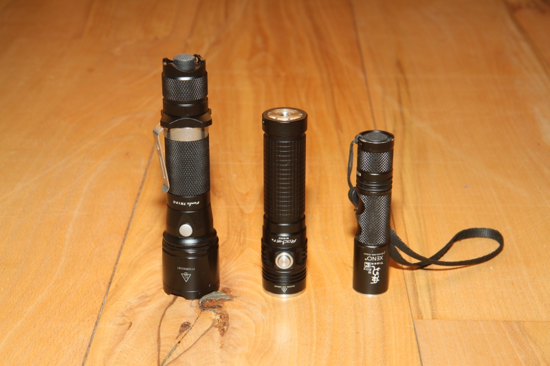

Anbei auch nochmal ein Foto vom Größenvergleich mit der T30S, TN12 und der Neutron C2V2

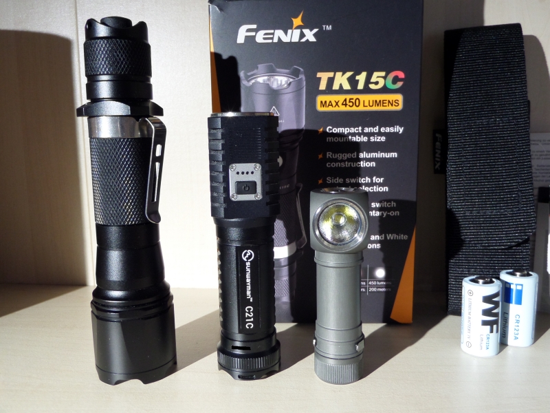

Zu sehen sind hier von links nach rechts die Fenix TK15C, dann die Sunwayman C21C und die Zebralight H52w.
Vergleich Fenix TK15C, Sunwayman C21C, Zebralight H52w

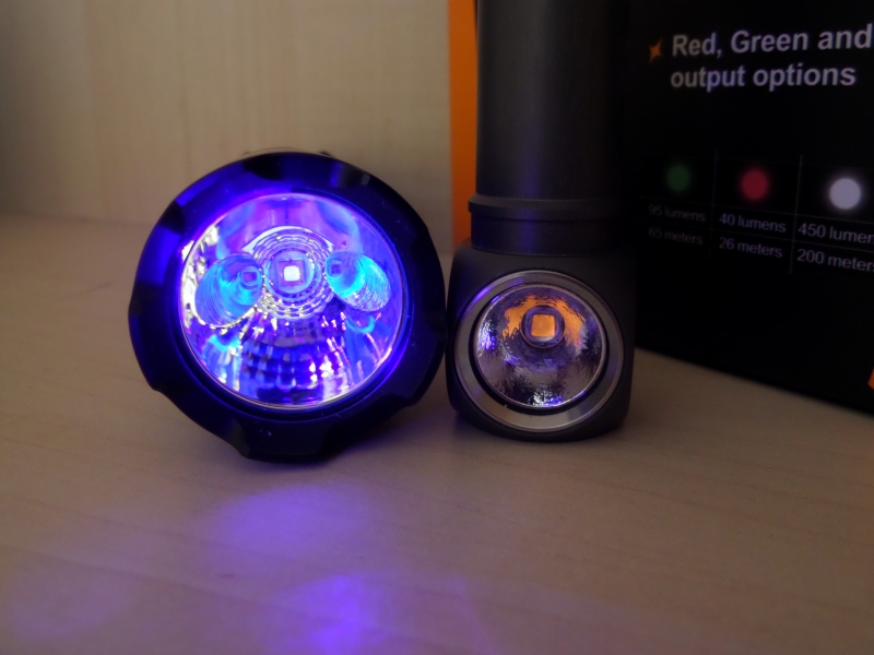

Verbaut ist eine kaltweiße XP-G2 R5 und das sieht man im Vergleich gegen eine NW unter UV-Licht sehr gut. Warum das Glas der Fenix TK15C so blau erscheint weiß ich nicht, bei allen anderen Taschenlampen war das nicht der Fall.
UV-Licht - Links Fenix TK15C, rechts Zebralight H52w NW

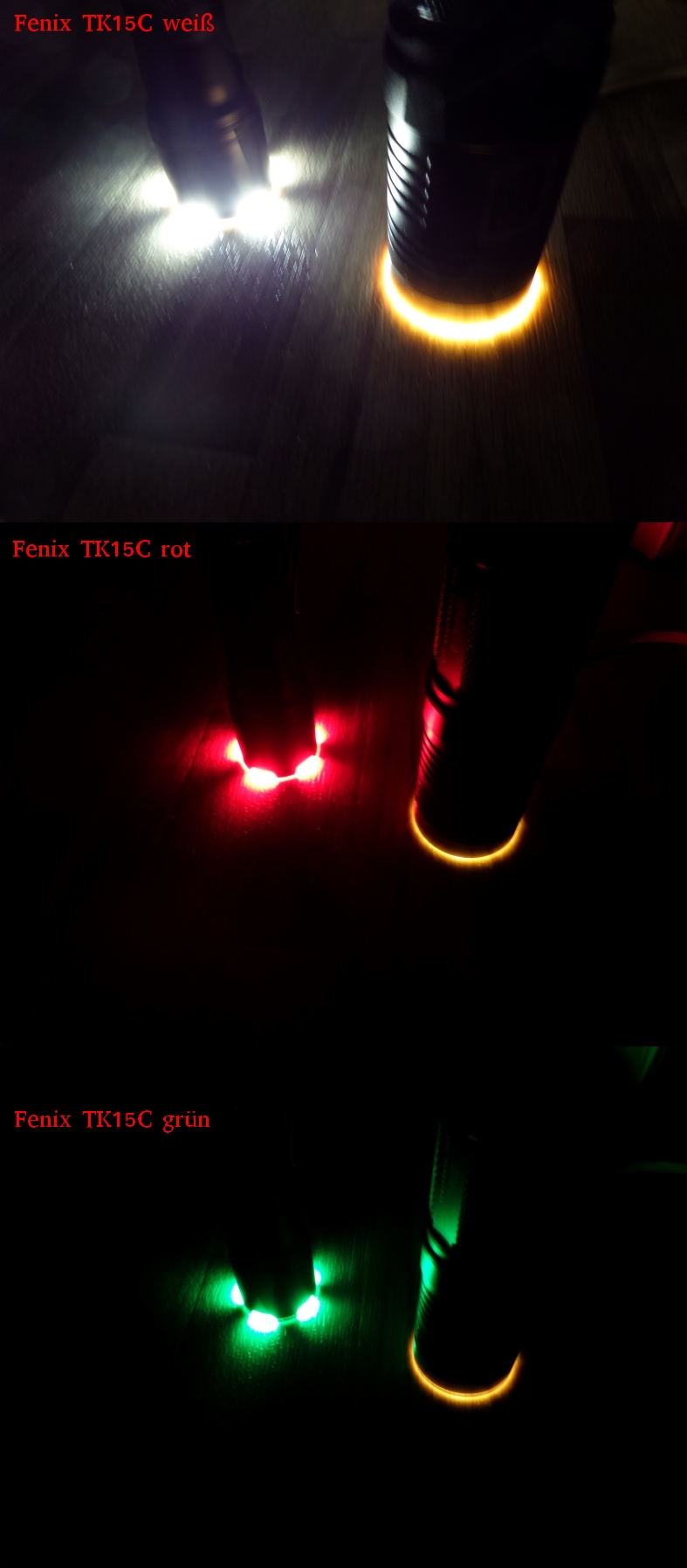

Fenix TK15C weiß,rot,grün

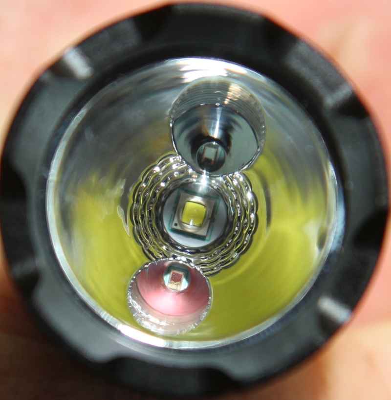

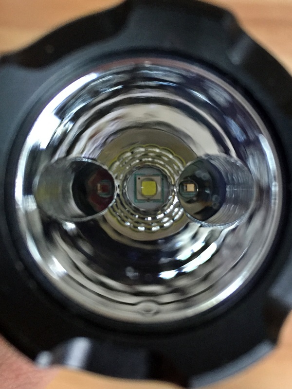

Beim Blick auf den Reflektor war ich erstaunt, da dieser etwas außergewöhnlich ausschaute, habe mir dabei nichts gedacht bis ich zum grün und rot geschaltet habe. Da läuft einem der Schauer über den Rücken. Nein, war aber sehr überrascht über das Lichtbild, wenn es so gewollt ist, dann ist das bestimmt die höchste Kunst einen Reflektor zu bauen.
Mit 10.000cd ist die Lampe mit der XP-G2 R5 LED angegeben. Ich habe einen Vergleich zwischen der dedomten D40A und der TK15C gemacht.

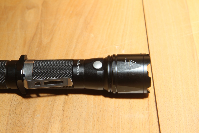

Die Schalter sind Ok, aber nichts hochwertiges. Die Gummiabdeckung am Rückseitigen Schalter hat erstmal 1 bis 2mm Luft bis man den Hauptschalter eindrücken kann, dies hätte enger gemacht werden können, sodass man die 1 bis 2mm weniger Gummi hätte und dafür die Lampe Tailstand Fähig wäre.

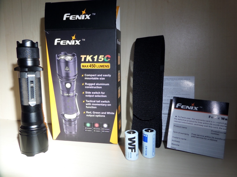

Verpackungs Vorderseite
Verpackungs Rückseite
Zubehör

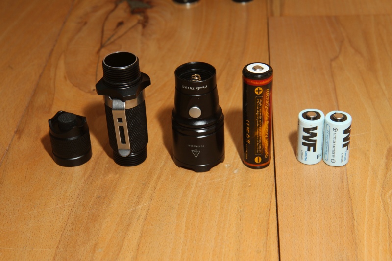

Da bereits alle wichtigen Punkte zur TK15C besprochen/beschrieben/abgehandelt wurden, fasse ich mich sehr kurz und zeige nur ein paar Bilder.
Größenvergleich mit Solarforce L2P (links) und Pioneer C8 (rechts)

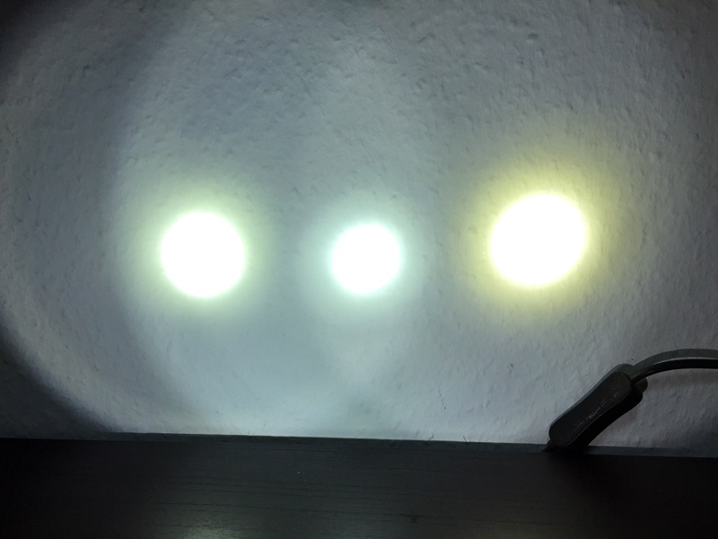

Lichtfarbe mit Solarforce L2P (XP-G2 S2 2B) (links) und Pioneer C8 (XM-L2 T6 3C) (rechts)

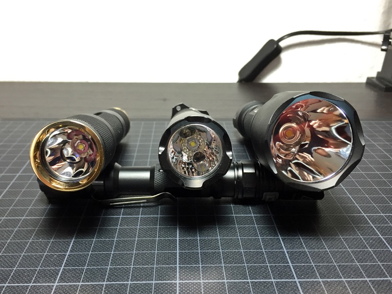

Blick in den Reflektor der TK15C

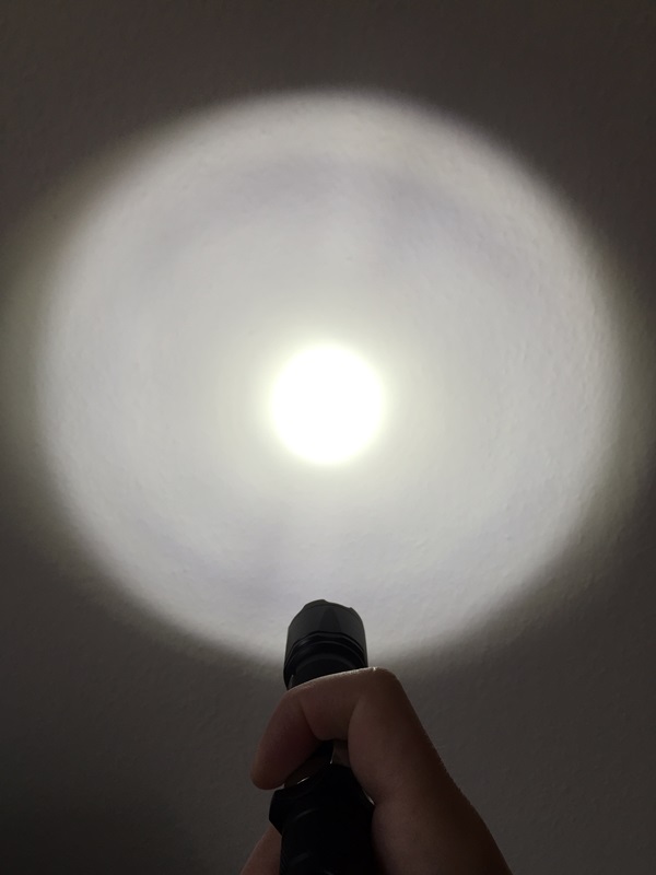

"Lichtbild" Haupt-LED

Nun ist die TK15C endlich auch bei mir angekommen. ;)
Die Vortester bei denen die Lampe schon zu Gast war, haben bereits so großartige Arbeit geleistet, daß ich es hier, mit dem Obligatorischen Größenvergleichsfoto und ein paar Persönlichen Eindrücken, gut sein lassen werde.
31343
Die Verarbeitung ist sehr gut, von Fenix hatte ich auch nichts anderes erwartet. Die LEDs sind zwar etwas Dezentriert aber beim Leuchten fällt das nicht weiter auf.
Von der Griffigkeit und dem "in der Hand halt Gefühl" gefällt mir die Dobermann viel besser. Stark dazu beigetragen hat der Combatring aus Metall der TK15, der stört mich schon sehr. Was mir an dem abschraubbaren Combatring allerdings sehr gut gefallen hat, ist das man damit den Clip fixiert und dieser sich dann nicht mehr drehen und die Lampe Verkratzen kann. :thumbsup:
Meiner Frau hat die Haptik der Lampe dagegen gut gefallen: "Schaaatz...wenn wir die Lampe gewinnen sollten bekomme ich die dann...???
Ähhh...klar!?:eek:
Die Farbigen Leuchtstufen sind meiner Meinung nach auch sehr gelungen und leuchten den Nahbereich schön aus. Nicht zu vergleichen mit dem endtäuschenden Rot Modus der Nitecore EC11...
Gut gefallen hätte mir noch wenn die Weißen Leuchtstufen von den Farbigen getrennt wäre. Z.b Lampenkopf fest nur die Weißen Stufen, Kopf gelöst nur die beiden Farbigen Stufen.
Vielen Dank für die Möglichkeit und Gelegenheit dieses tolle Lämpchen etwas testen zu können.
