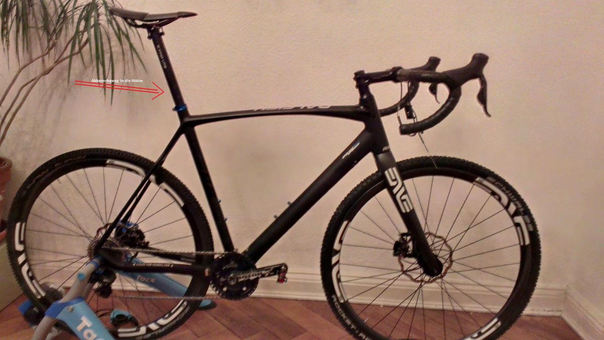

Mein Vorhaben: ich habe vor bei meinem neuen Crosser die Leitungen und das Akku in den Rahmen zu verlegen.
Idee: der Akku kommt in die Sattelstütze – muss daher also sehr leicht werden. Desweiteren sollte die Steckverbindung alltagstauglich sein… zum Beispiel USB-Verbindung …so dass ich mir ein spezielles Ladegerät spare.
Gesucht werden Vorschläge für die Hardware wie die Akkus – die sollten leicht, auf jeden Fall Sicher und langlebig sein.

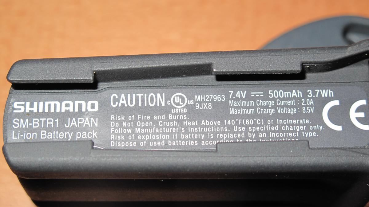

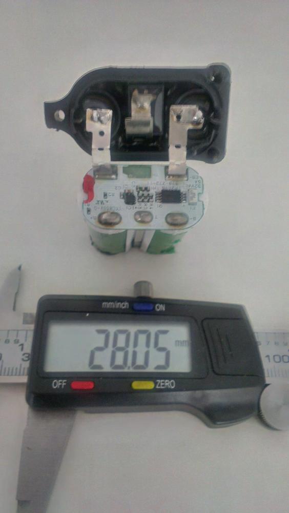

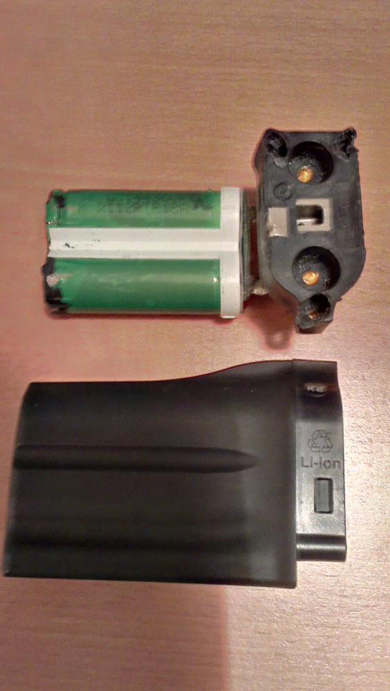

Hier mal ein paar Bilder der aktuellen Hardware,

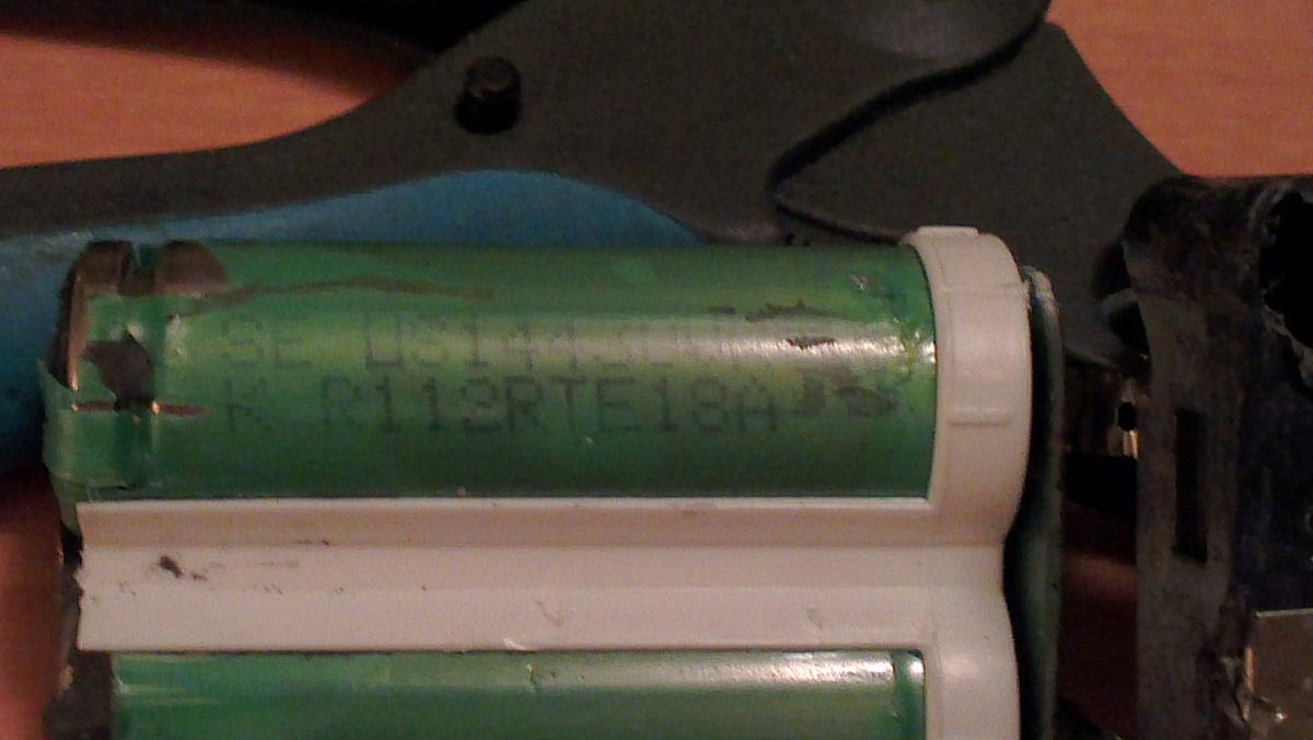

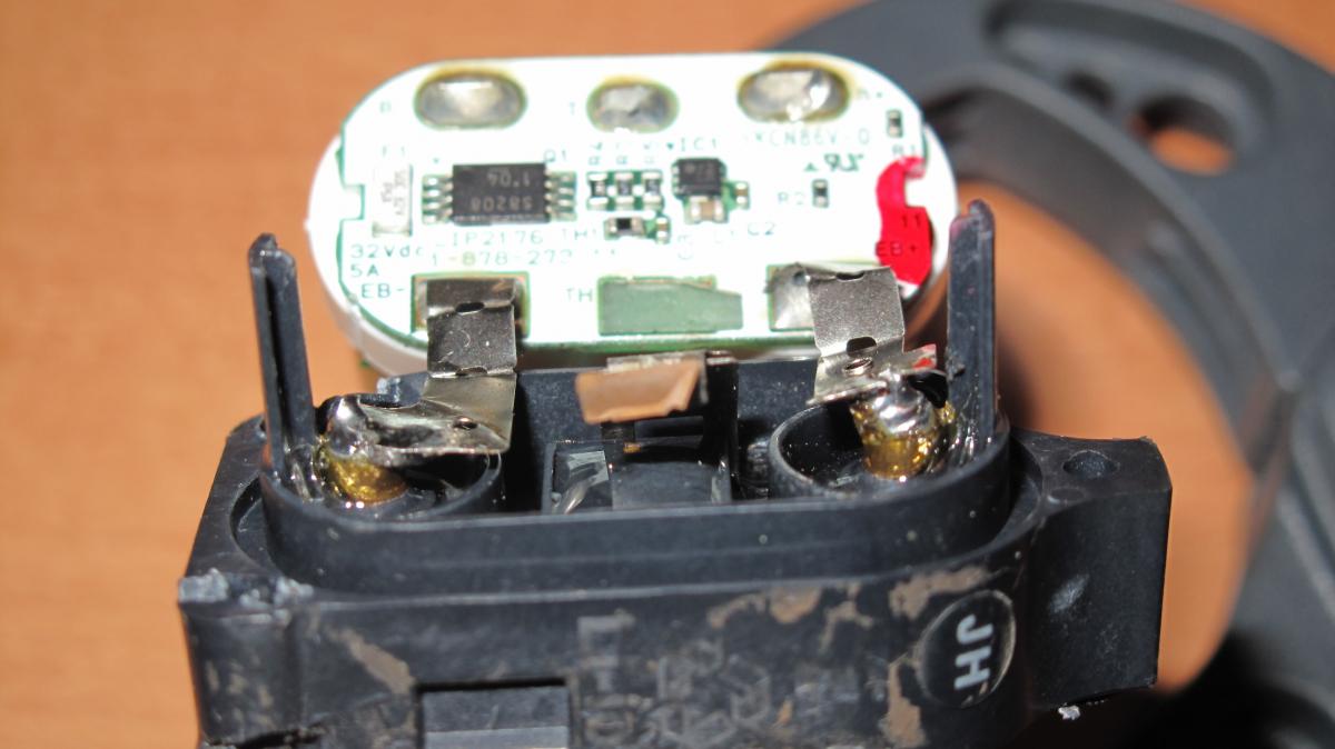

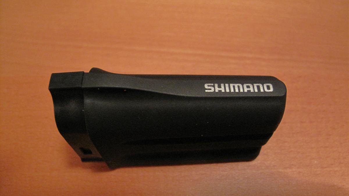

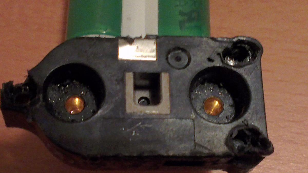

Originales Akku:

...der neue Akku sollte zusammen mit der Platine in der etwa 30,5mm ⌀ Stattelstütze platz finden.
Welche Akkus wären Sinnvoll und wo bekomme ich diese her?
Wie könnte man das Laden des Akkus einfach gestallten?

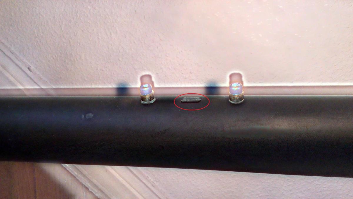

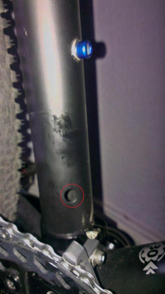

http://www.taschenlampen-forum.de/media/vorhandene-bohrung-ev-anschluesse-ladekabel.9777/full
http://www.taschenlampen-forum.de/media/vorhandene-bohrung-ev-anschluesse-ladekabel.9778/full
...es gibt zwei vorgegebene Löcher im Rahmen die man ev dadür nutzen könnte.
Das ganze sollte zumindest Wasserabweisend sein.

Ich vermute, das Gewicht ergibt sich zum größten Teil aus dem Gewicht der Akkus. Wäre es aber nicht trotzdem ein guter Anfang und man baut das Teil nur um?
Habe ich richtig gelesen, dass die Akkus für Schaltvorgänge für 1000km reichen? Dann müsste es doch möglich sein, die Akkus durch kleinere auszutauschen und damit erheblich Gewicht einzusparen.
Auf Deinen Bildern, wie groß sind denn dort die Akkus im Durchmesser und in der Länge?
Gruß Jörg
Megalodon
16 November 2010
1.208
1.011
In dem oben verlinkten Akkupack sind zwei 14430 verbaut, zwei 14500 kommen bei mir auf 38-40g.
Die 14500 sind laut Datenblatt 14% kürzer als die 14430 wenn die auch 14% leichter sind, kommen die zwei 14430 aus dem Shimano-Akkupack auf etwa 33-35g (grob im Kopf überschlagen).
€dit, das Datenblatt für UR14430P sagt 17,5g, bei zwei wäre man da bei 35g.
Für den verwendeten US14430V(T?) habe ich kein Datenblatt gefunden, aber der Unterschied dürfte recht gering sein unter 2g pro Zelle auf jeden Fall!

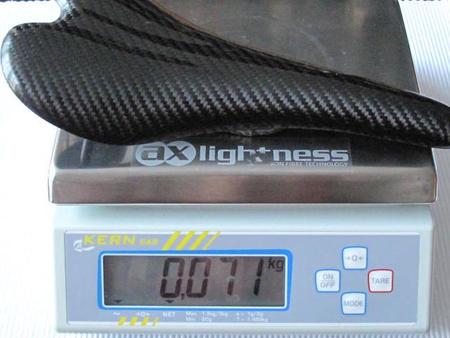

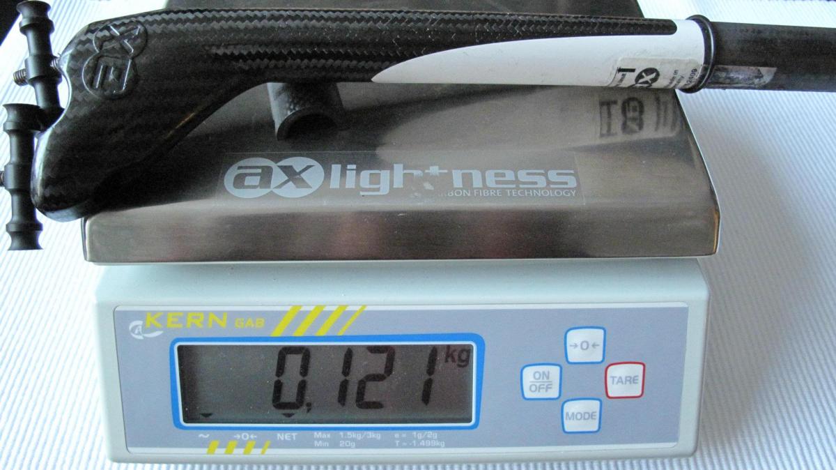

56 Gramm sind zu Schwer ? Ich bitte dich, gehst du extra vor dem Rad fahren extra auf Toilette und holst alles aus dir raus ? Lässt extra noch die Unterwäsche zuhause ? Und Putzt dir vorher die Nase ? :pinch: Ich würde die 2 Akkus durch 18650/16340/14500er Austauschen(je nachdem wie Lange man vor hat sie Akkukapazität zu nutzen) und mir ein anderes Gehäuse nehmen, aber da es etwas fertiges gibt..
Sattel Und Stütze wiegen zusammen 192g ...nicht ohne Grund an dieser Stelle
http://www.taschenlampen-forum.de/media/333181-136089103160491-1830014200-o.9781/full
http://www.taschenlampen-forum.de/media/316639-136089116493823-1142408609-n.9782/full
...zum fertigen, origianen Rahmenakku: für die Stütze ist dieser bei mir ungeeignet da er einfach zu lang und steif ist. Die oben gezeigte Stütze flext sehr durch den 25mm Versatz nach hinten. Was mich auch stört ist der Preis für schlechte Akkus, meine 2orignalen Akkus sind jetzt etwa eine Saison alt und halten...von Früh bis Mittag ohne das ich sie groß benutze - bin recht Schaltfaul. Einmal wurde mir ein Akku auf Kulanz getauscht... und das bei den Preisen.

Der Originalakku sieht schon übel aus. An sich sind das aber hervorragende Zellen, bessere in der Größe wird man kaum finden.
