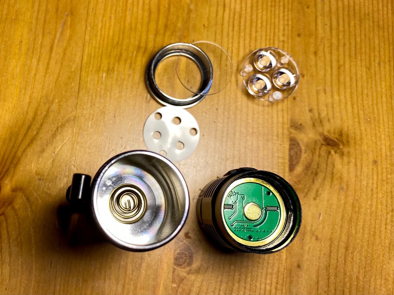

Der Lampenkopf ist nicht verklebt, und das schraubbare Batterierohr auf beiden Seiten mit O-Ringen und identischen Gewinden versehen.

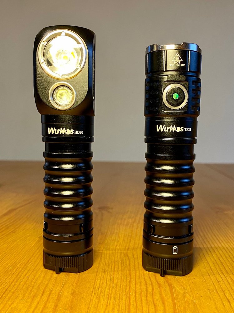

Batterierohr, Tailcap und Clip sind absolut identisch zur HD20.
Die Tailcap hat einen starken Magneten

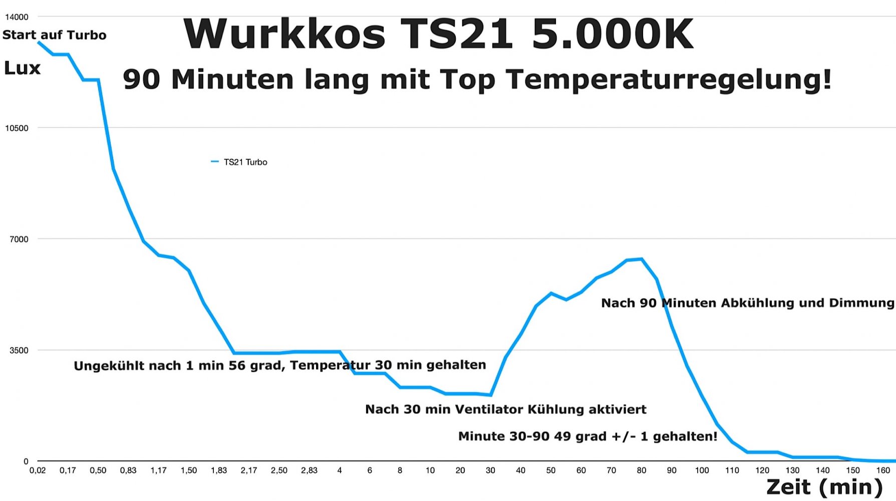

Mit frisch aufgeladenem Akku hält die TS21 im Turbomodus in der Werkseinstellung etwa 30 Sekunden bei minimal abnehmender Helligkeit durch (mit dem Auge nicht feststellbar, aber per Luxmeter messbar), ehe die Temperaturkontrolle eingreift. Die Helligkeit auf Turbo habe ich nach 30 Sekunden mit ~12.000 Lux gemessen (Start mit 13.200 Lux). Das entspricht der Herstellerangabe nach ANSI (11.900).
Mit einem Samsung 40T Akku finde ich nur in den ersten paar Sekunden geringfügig höhere Werte (startet mit 14.000 Lux). Der mitgelieferte Akku scheint demnach eine sehr gute Performance zu haben.
Die drei LEDs setzen bei hoher Helligkeit eine enorme Hitze frei. Zur Vermeidung von Überhitzung wird daher die Leistung temperaturgesteuert automatisch reduziert („ATR „). Per Doppelclick lässt sich kurzzeitig trotzdem direkt wieder der Turbo aktivieren. Die TS21 wird dann in der Hand aber sehr unangenehm heiß.
Eine sauber reproduzierbare Laufzeitmessung auf einzelnen Stufen habe ich nicht vorgenommen (Wurkkos selbst scheinbar auch nicht ;)). Allerdings habe ich mir einen Leistungstest mit zeitweise aktiv Ventilator-gekühlter Lampe erlaubt. Dabei hat sich die Lampe innerhalb einer Minute auf 56 Grad am Lampenkopf erwärmt und diese Temperatur dann durch stufenlose, sanfte Helligkeitsregulierung gehalten.
Nach 30 Minuten habe ich einen Ventilator zugeschaltet. Die Lichtleistung wurde dann automatisch hoch geregelt und es hat sich für nochmal 60 Minuten eine regulierte Temperatur von ~49 Grad (am Lampenkopf außen, innen am Temperatursensor der Lampe entsprechend heißer) eingestellt, bevor die Leistung des Akkus nachgelassen hat und Helligkeit sowie Temperatur nach und nach abgesunken sind.
Nach ~2,5 Stunden hat die TS21 abgeschaltet. Die Akku Restspannung habe ich mit 2,84 Volt gemessen.
BTW: Mein Laufzeit-Helligkeits Diagramm ist nicht linear. Ich habe die ersten drei, bzw. zehn Minuten feiner aufgelöst.
Leider kriege ich es nicht gebacken, in Numbers auf dem iPad ein Diagramm mit zweiter Achse für die gemessene Temperatur zu erstellen. Daher habe ich entsprechende Kommentare eingefügt. Nicht so schön, sollte aber seinen Zweck erfüllen.
Die TS21 ist - in meinen Augen- perfekt temperaturgesteuert! Es wird also in der höchsten Stufe immer die maximal mögliche Helligkeit - unter Einhaltung der eingestellten Temperaturgrenze- zur Verfügung gestellt. Das finde ich wirklich bemerkenswert gut!

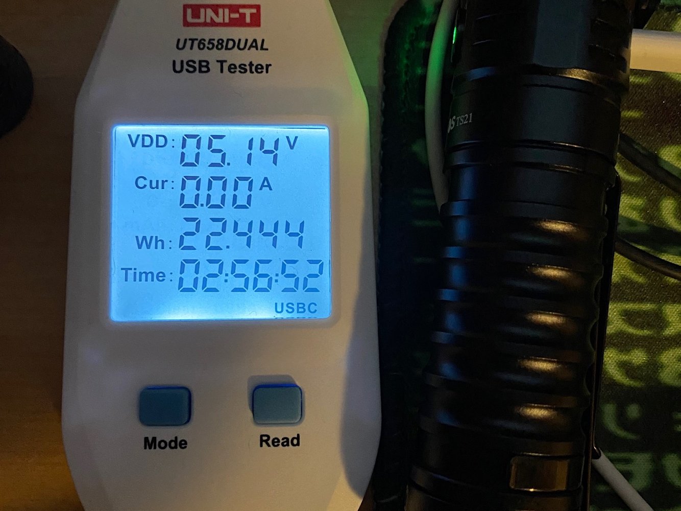

Akku/Ladeanschluss:
Der 5.000mAh Akku kam mit einer Lagerspannung von 3,47 Volt an. Er kann komfortabel über den USB-C Anschluß in der Lampe geladen werden. Dies geschieht mit 5Volt und mit max. ca. 1,9A (bei weitgehend ent- oder geladenem Akku weniger). Das ist ein guter Kompromiss aus Ladegeschwindigkeit und schonendem laden.
Das komplette Aufladen in der TS21 bei leerem Akku dauert ziemlich genau 3 Stunden. Die Schlußspannung nach dem Laden beträgt gute 4,18 Volt.
Die Batteriespannung kann man sich von der Lampe per 3-fach Click bei ausgeschalteter Lampe ausgeben lassen. 4,2 Volt wären dann z.B. 4x blinken, kurze Pause - 2x blinken.
Das Laden funktioniert übrigens sogar an einem nativen USB-C Netzteil. Man kann also über ein ggf. vorhandenes USB-C-C Kabel, aber auch mit einem USB-A Netzteil und einem USB-A auf C Ladekabel (mitgeliefert) aufladen. Ein Netzteil ist nicht im Lieferumfang. Es kann aber fast jedes vorhandene USB-Netzteil verwendet werden, sofern es mind. 2 Ampere bei 5 Volt zur Verfügung stellen kann.

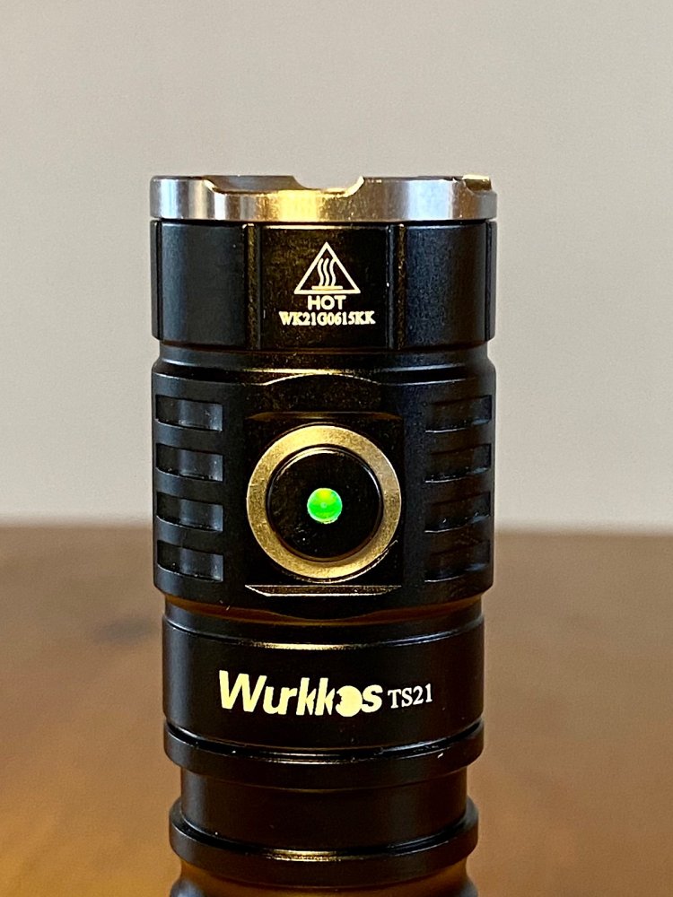

Der sauber reagierende und etwas hervorstehende Schalter ist bei ausgeschalteter Lampe standardmäßig beleuchtet (kann verschieden konfiguriert werden) und somit gut zu finden, kann aber auch leicht ertastet werden - zumindest ohne Handschuhe.
Die im Schalter eingebaute farbige LED leuchtet während des Ladens Rot ( Akku wird geladen), dann Grün (Akku voll). Ob -und wie hell- der Schalter standardmäßig beleuchtet sein soll, kann man in Anduril einstellen.
Ebenso kann dank Anduril eine Tastensperre aktiviert werden (4 clicks bei ausgeschalteter Lampe zur Aktivierung/Deaktivierung). Tailcap Lockout beim Transport ist m.E. Aber trotzdem immer anzuraten.

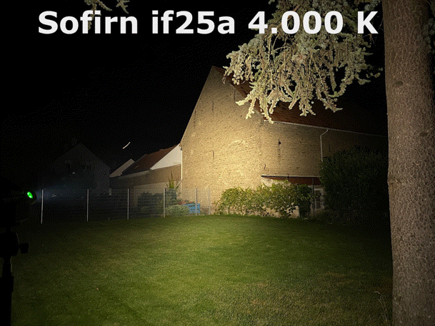

Die Sofirn IF25A hat sich zu einem meiner liebsten Begleiter gemausert, und auch die goldige Emisar D4V2 darf immer wieder gerne mit. Daher war ich sehr gespannt, wie sich die TS21 im Vergleich schlägt. Größenmäßig liegt sie ja in etwa zwischen den beiden. Die MH20 durfte aus nostalgischen Gründen mit in den Vergleich. Wer meinen Beamshot Thread verfolgt, kennt die folgenden Bilder schon. Allen anderen viel Spaß ;)

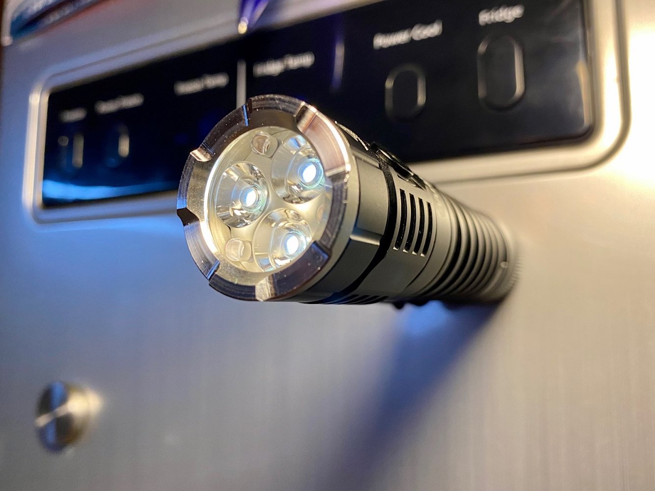

Die TS21 hat ordentlich Dampf im hosentaschentauglichen Format. Sie ist äußerst kompakt für eine 21700er Lampe. Die Temperaturregelung funktioniert richtig gut, schwingt nicht auf, regelt gut ein. Ernsthafte Kritikpunkte sind mir nicht aufgefallen. Die TS21 darf bei mir künftig sicher öfters mal mit raus.

Schade, dass der Treiber keine Kontakte zum Flashen hat. Dieser Taster ist leider auch nicht moddingfreundlich (= Zugang durch den Taster). Zusammen mit dem verklebten Treiber stelle ich mir ein Firmwareupdate äußerst schwierig vor.

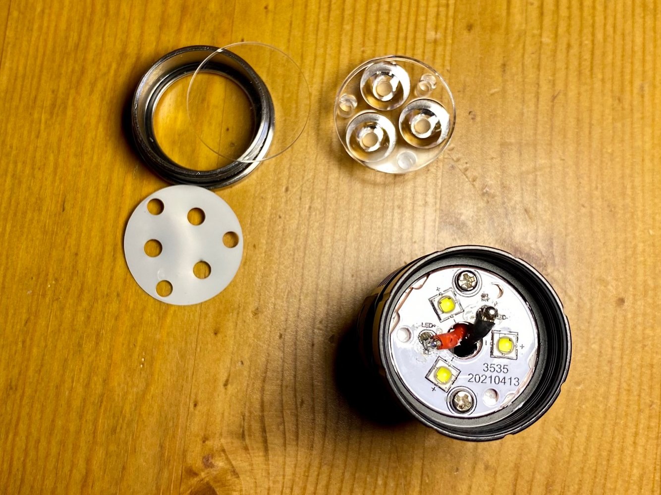

Interessant finde ich die Folie zwischen MCPCB und TIR-Optik. Von der Helligkeit macht das keinen Unterschied und dass sich Sofirn/Wurkkos bei so einem Detail diese Mühe macht, hätte ich nicht erwartet. Sehe ich das richtig, dass die zwischen LED und TIR-Optik geklemmt ist?
So ist es. Sie wird von den Beinchen der Optik fixiert. Ich war auch überrascht. Der Blick in die Optik ist dadurch schön “aufgeräumt“.

Die Lampe wird bei höheren Leistungen innerhalb von Sekunden sehr heiß und regelt sanft (ohne sichtbare Sprünge) aber deutlich sichtbar herrunter.
Hallo Commandante,
man sollte bei jeder Lampe mit Anduril Firmware zunächst den Temperatursensor kalibrieren und die Maximaltemperatur auf einen ordentlichen Wert einstellen um das Potential der Lampe ausschöpfen zu können...;)
Reaktionen: Commandante

– Die Powerbank-Funktion erledigt die Wurkkos genial, ich habe festgestellt, dass die TS21 auch im laufenden Powerbank-Betrieb die Restspannung per Blinken anzeigen kann. Die Volt-Anzeige ist bei meinem Exemplar auf 0,1 Volt genau und lässt sich auch noch per Anduril justieren.
– Die C2 ist vom Gewicht und vom Anfassen her ein deutlich größerer und schwererer Brocken (was Dir natürlich gefallen könnte, wenn ich Dein Posting lese), was mit Blick auf den Powerbank-Nutzen (im Rucksack Mitschleppen für den Fall der Fälle) kein Vorteil ist.
– Tint ist Geschmackssache, ich bevorzuge die wärmeren Möglichkeiten der Wurkkos TS21 gegenüber der C2.
– Beam: ja, die Wuben C2 erreicht ganz andere Leuchtweiten als die TS21, es sind völlig verschiedene Beamkonzepte. Bei der TS21 muss man einfach sich im Klaren sein und seinen Frieden damit schließen, dass sie flutet und trotz 21700er Brennstoff :) nicht wesentlich weiter leuchtet als zum Beispiel eine winzige Thrunite T1S mit 18350. Aber sie leuchtet zum Beispiel gerade auch Innenräume wunderbar aus. Bei der Wuben C2 wurde ich mit dem Beam-Konzept nicht recht warm, auch abgesehen von der (für mich) hohen Kelvin-Zahl: man hat diesen hellen Spot, welcher die satte Reichweite liefert, und dann einen sehr großen Spill, der aber signifikant dunkler ist. Als Allzwecklampe auch mal für den Nahbereich, gerade für Innenräume, aus meiner Sicht nicht so geeignet.
– kleiner Mangel bei der TS21, an meinem Exemplar und in der Serie bestätigt durch zahlreiche posts in verschiedenen Foren, reddit etc.: die Status-LED spinnt gerne mal und leuchtet blau (als ob sie im Powerbank-Modus wäre), wenn die Lampe in höheren Modi leuchtet. Das muss man einfach ignorieren. Da ich über die Batteriestandsanzeige per Blinken immer genau rausfinden kann, wo mein Akku steht, ist das für mich in Ordnung.

die Temperatur habe ich in der Tat noch nicht kalibriert, auch bei meinen anderen Lampen nicht, schlicht weil es dort für meine recht einfachen Belange nicht nötig war. Die Temperatur der TS21 steigt aber eben derart hoch an, dass man bzw. ich die Lampe nicht mehr anfassen mag. Das kann vielleicht sogar bei anderen Lampen auch so sein, die kurze Bauform der TS21 mit dem TAster weit vorne am Lampenkopf machen aber genau dort ein Anfassen nötig.
Ich werde die Lampe aber umgehend kalibrieren und nochmal prüfen.
Danke für den Tipp

die TS21 hat tatsächlich zu wenig Masse, um die auf hoher Leistung anfallende Hitze lange abzuführen. Wenn sie jetzt schon sehr heiß wird, bringt eine Temperatur Kalibrierung wohl keine große Veränderung.
Was auf jeden Fall empfehlenswert ist, ist die Vermeidung der Turbo Nutzung. Wenn sie „nur“ mit 30-50% Leistung gestartet wird, vermeidet man diese schelle Überhitzung, und die (im Verhältnis zur Größe m.E. immer noch ganz ordentliche) Helligkeit wird erheblich länger ohne Leistunseinbruch gehalten.

– die TS21 auf Stufe 4 (im advanced-Modus) leuchten lassen und zwischendurch auch als Powerbank nutzen. Ergebnis: mein iPhone SE (das Urgestein-Modell, Akku ca. 1600 mAh) auf mehrere Schübe verteilt um insgesamt 100% geladen und eine Lampenlaufzeit von insgesamt 10 Stunden auf Stufe 4.
– durchlaufen lassen auf Stufe 3: nach 23 Stunden abgebrochen, die Lampe gab auf Blinkabfrage 2,9 Volt an, Messung mit Nitecore UMS2 ergab 3,02 Volt.

Ich habe mich weiter mit der TS21 beschäftigt und mir die Temperatur ausblinken lassen. Die Lampe hat mir, natürlich längere Zeit unbenutzt und entsprechend abgekühlt, bei einer Raumtemperatur von 24° C vollsatt 35° C angezeigt. Die richtige Temperatur habe ich dann eingestellt und auch überprüft, damit ich sehen konnte ob das geklappt hat. Ich habe zwar keine Berührungsängste mit Anduril, kann das Bedienungsschema allerdings auch (noch) nicht blind, jedenfalls sowas wie die Temperatur. Weiter habe ich die Stepdown Temperatur auf 60° C gesetzt.
Wie meine beiden Vorredner bereits vermutet hatten, brachte dies keine nennenswerte Verbesserung oder anderes Regelverhalten der TS21.
Für den dauerhaften Außeneinsatz kann ich, zumindest für meine geplante Verwendung wo ich auch mal mehrere Minuten mehr Licht möchte, und damit meine ich jetzt nicht den Turbomodus, keine Tauglichkeit attestieren.
Für mal eben kurz hell zu machen oder bis zu den mittleren Leuchtstufen auch dauerhaft oder auch als unspezifische EDC ist die TS21 sicher ein feines Lämpchen.
