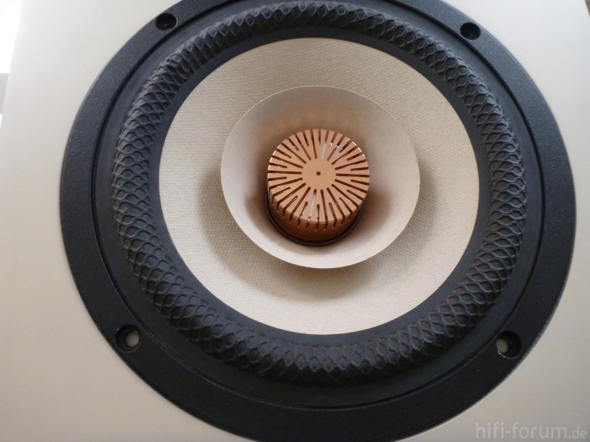

Ein Forum lebt ja von Bildern:
Hier mal mein Abschluss seitens der Lautsprecher ->
Ein Tang Band W6-191 6 in einem TQWT lackiert anhand der Membran.
Auch wenn ich diese leider verdecken musste, kleine Kinderhände können so brutal sein.......;):D
Ich hoffe auf Besserung in 3 Jahren damit ich die Abdeckung wieder abnehmen kann.
Spielen sauber runter bis an die 40Hz und begeistern durch Ihre Lebendigkeit in der Wiedergabe.:thumbsup:
Grüsse Jens
