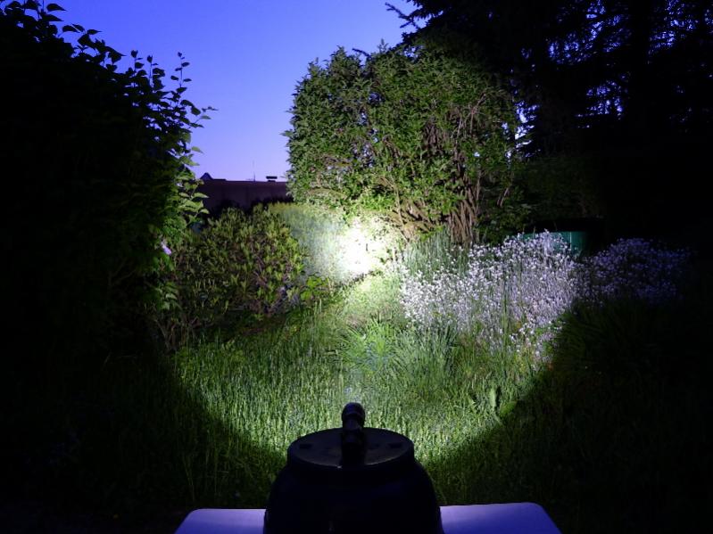

dahom F93 HIGH Busch ca 4 m kein Focus

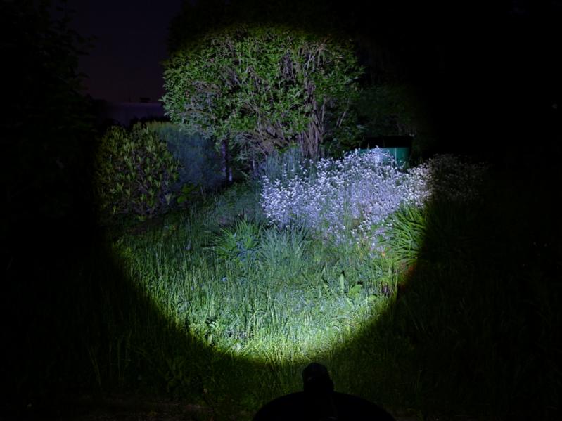

dahom F93 HIGH Busch ca 4 m ca halber Focus

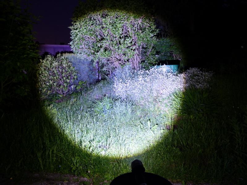

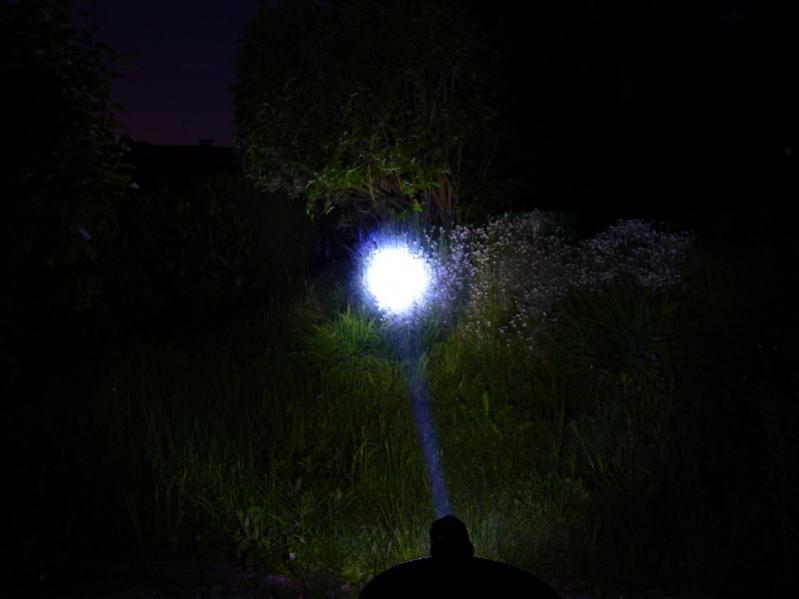

dahom F93 HIGH Busch ca 4 m voller Focus

Wie man sehr schön sehen kann funktioniert der Focus einwandfrei. Alles in allem ein recht schönes Lämpchen.
