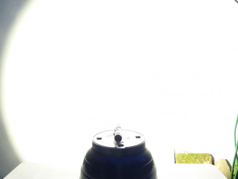

Bild 2 : Olight M20 MID Wand ca. 1m
Bild 3 : RGB HIGH Wand ca. 1m

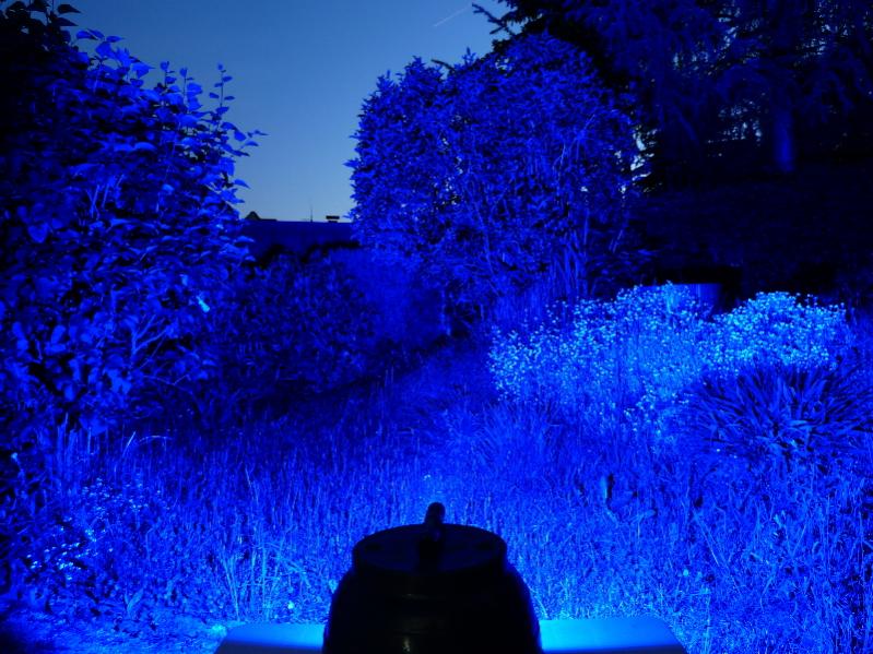

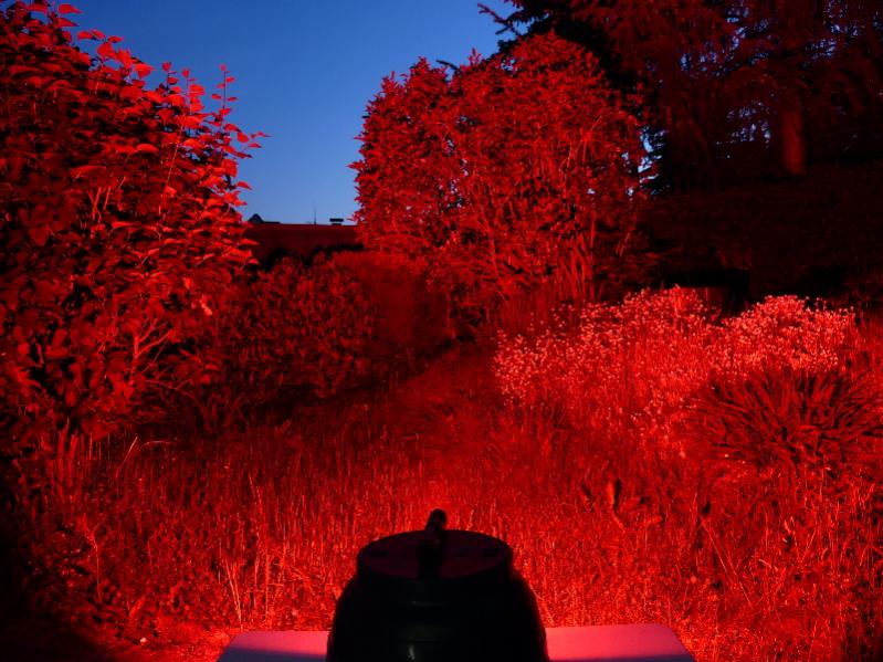

Bild 4: M20 - MID - Busch ca. 4m
Bild 5: RGB - HIGH - Busch ca. 4 m ( weiss )
Bild 6: RGB - HIGH - Busch ca. 4 m ( blau )
Bild 7: RGB - HIGH - Busch ca. 4 m ( rot )

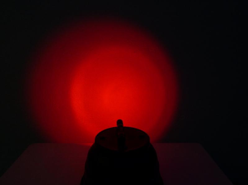

Bild 9: Moonshine Mode - Wand ca. 0,5 m ( weiss )
Bild 10: Moonshine Mode - Wand ca. 0,5 m ( blau )
Bild 11: Moonshine Mode - Wand ca. 0,5 m ( rot )
Bild 12: Moonshine Mode - Wand ca. 0,5 m ( grün )
Es ist vielleich müssig, die M20 mit der RGB zu Vergleichen, jedoch möchte ich Anmerken, das ich die M20 nur als Referenz ohne besonderen Nährwert mit ins Boot genommen habe !! Die M20 ist trotz Op-Reflektor halt kein Fluter !!!
Wie man ab Bild 9 erkennen kann ändert sich der Beam je nach genutztem Die der LED leicht.
Ansonsten möchte ich hoffen, Euch mit den Beamshots ein paar Aussagekräftige Bilder geliefert zu haben.;)
