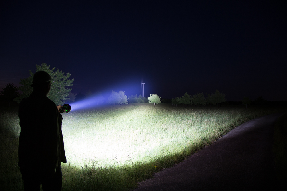

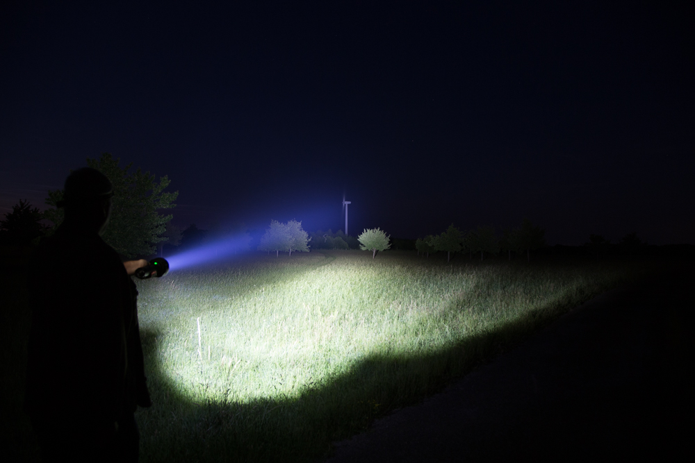

Und hier ein Beamshotvergleich mit anderer Kamera zwischen
der X65 Mini (das Windrad ist 660m entfernt)
und der R90C
