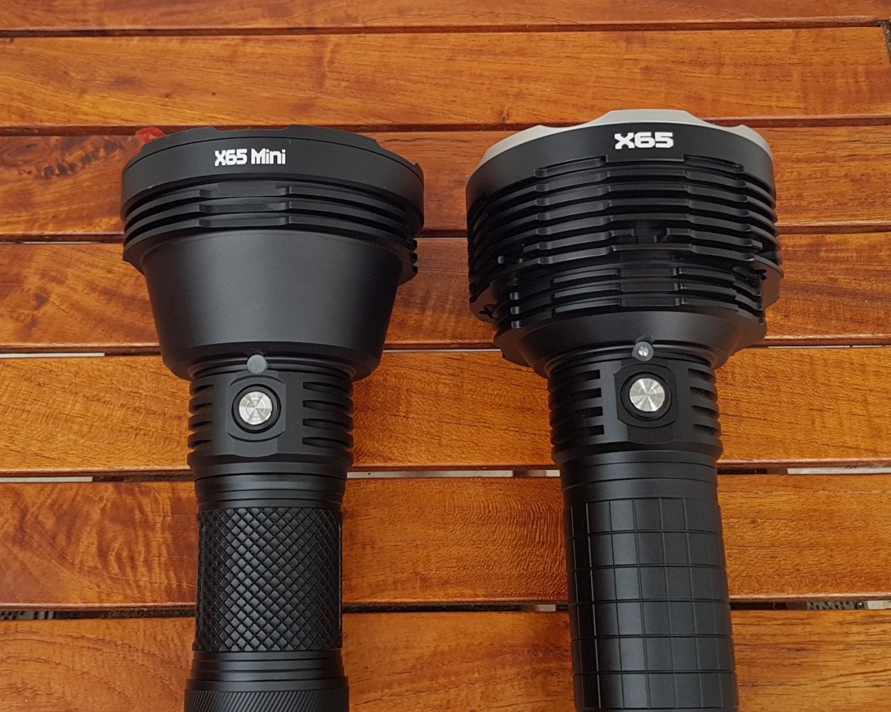

  1. So Leute, gestern ist sie angekommen. In der Nachtschicht wurde sie getestet und für gut befunden. Und jetzt gibt es einen Bildband dazu. Ohne viele Kommentare, ohne Messungen etc. Los gehts
    Die Einzelteile
    Hier ein kleiner Vergleich zur X45
    Und DSCN0421.JPG DSCN0422.JPG DSCN0423.JPG DSCN0424.JPG DSCN0425.JPG die Beleuchtungskörper
    die Energieversorgungseinheit
    Und weiter gehts, der Rest vom Schützenfest
    Mein persönliches Fazit. +1 :thumbsup:. Erstklassige Verarbeitung, Haptik, Optik, alles wie aus einem Guss. Das Dingens wird vermutlich b.a.w. bei mir bleiben.
    Ich hoffe es hat gefallen, das weitere werden die Spezialisten im PA beurteilen.

  3. Vielen Dank für die tollen Bilder , Ich glaube die X65 Mini wird meine X45 ablösen :flashaholic:
    Ja, Wahnsinn! Erst gestern bestellt und bereits heute zugestellt, schneller geht es wohl kaum...:thumbsup:
    Auch meine X65 Mini ist jetzt da und meine kleine AceBeam-Familie hat Zuwachs bekommen...
    Das fünfäugige Monster
    Das Akkupack von der X65 passt natürlich drauf. Ideal bei längeren Touren
    Damit ist die X65 Mini zwar deutlich grösser und schwerer, ist aber auch, meiner Meinung nach, besser ausbalanciert.
    Ich kann mich @tdmtreiber11's seiner Meinung nur anschliessen.
    Die Haptik, Optik und Verarbeitung ist wirklich erste Klasse! Die Lampe wirkt hochwertig und macht sehr guten Eindruck.

  20. Nachdem Gestern ja die X65Mini eingetrudelt war, habe ich sie mir gleich etwas näher angesehen und mit meiner X65 und Imalent R90C verglichen.
    Die X65Mini ist natürlich deutlich kompakter und leichter als die beiden Mitstreiter.
    Gut finde ich die Möglichkeit die Lampenköpfe der beiden X65 Modelle mit dem kurzen und dem langen Akkurohr kombinieren zu können. Dadurch ergeben sich alleine bei den beiden Lampen vier Kombinationsmöglichkeiten. Die Lampenköpfe unterscheiden sich optisch schon stark voneinander, mir gefallen die Kühlrippen am Kopf der X65 deutlich besser, die 130 Gramm Mehrgewicht dieses Lampenkopfes nehme ich daher gerne in Kauf. Mir würde die X65 mit einem zusätzlichen kurzem Akkurohr für 4x 18650 am besten gefallen...

    Hier die drei Kandidaten im Größenvergleich.

    Mein Fazit zur X65Mini:
    Für eine Lampe dieser Größe ist sie wirklich klasse ! :thumbup:
    Mir gefällt aber das Design und die bessere Regelung der X65 besser. Die X65Mini erwärmt sich am Lampenkopf in windeseile, durch das kurze Akkurohr kann man dann auch nicht weiter hinten anfassen wie beim langen Akkurohr der X65.
    Die geschützten Acebeam Akkus sind ohne Hilfsmittel kaum aus dem Akkukäfig zu fummeln, da lassen sich kürzere, unprotected Akkus mit Button Top deutlich leichter entnehmen.
    Wer eine Lampe mit ordentlich Reichweite sucht, aber mehr als nur den eng gebündelten Beam eines reinen Throwers sucht, sollte die beiden X65 Modelle mit in die engere Wahl nehmen. ;)
    Die interne Lademöglichkeit und höhere Ausdauer der X65 stehen dabei dem geringeren Gewicht und der Verwendung von 18650 Ersatzakkus in der X65Mini gegenüber.

  28. Im Rahmen des Passaround durfte auch ich die Acebeam X65 Mini testen. An dieser Stelle ein herzliches DANKESCHÖN an @Stewitsch für die Möglichkeit der Teilnahme.
    Da ja meine Vortester bereits mit sehr guten Fotos und umfangreichen Berichten absolut nicht gegeizt haben, habe mich mal an ein paar Beamshots versucht.
    Von der Lampe bis zum Ende des Weges beträgt die Strecke laut Google 330m
    Wie man sieht, macht die Acebeam X65 Mini schon ordentlich Reichweite, an die umgebaute BLF GT kommt sie aber nicht heran.
    Die Mini punktet dafür mit einer recht kompakten Abmessung und wesentlich weniger Eigengewicht welches die pummelige GT auf die Waage bringt.
    Im Vergleich zur K65 sieht man die höhere Reichweite der Mini.
    Im Gegenzug wird die K65 wesentlich weniger schnell warm und kann mit einer kompakteren Bauform und weniger Kopflastigkeit punkten.
    Die X45 zeigt mal wieder was ein reinrassiger Fluter ist. Sie wirft im Vergleich zur X65 Mini viel mehr Licht vor die Füße und verursacht dadurch eine wesentlich höhere Eigenblendung.
    Im Wärmeverhalten tuen sich die beiden hingegen nicht so viel. Beide Lampen zeigen nach einer kurzem Lauf in der Turbostufe eine deutliche zunehmende Kopfwärme.
    Mein persönliches Fazit:
    Wer einen flutigen Thrower mit sehr guter Reichweite sucht, ist bei der X65 Mini genau richtig.
    In meinem Vergleich füllt sie die Lücke zwischen der umgebauten BLF GT und der K65.
    Trotz einer recht Kopflastigen Bauform, kann man die Lampe immer noch gut auf einem Spaziergang ohne einen Gurt tragen. Das hatte ich mir im Vorfeld etwas schlimmer vorgestellt.
    Die Verarbeitungsqualität ist natürlich Acebeam - Typisch auf einem hohen Niveau. Verarbeitungsmängel sucht man bei dieser Lampe vergebens.
    Das Design der Lampe ist natürlich Geschmacksache. Ich persönlich finde den Kopf der "alten" X65 schöner, bei der Mini stört mich etwas der glatte Bereich am Lampenkopf. Dies war beim Vorgänger m.E. stimmiger gelöst.
    Stewitsch, Gatzetec, Thomas W und 5 andere Flashys haben sich hierfür bedankt.
