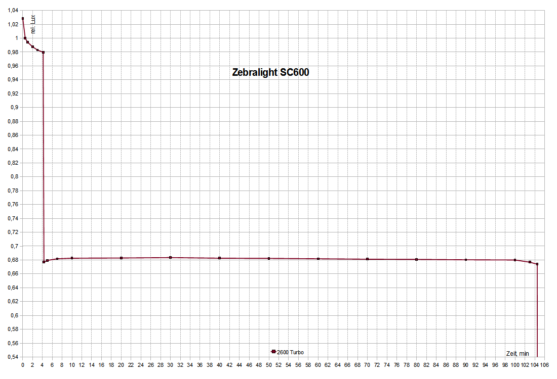

Grund dieser Veröffentlichung sind die Werte, welche ich an meinem kürzlich erstandenen Expemplar des Modells Zebralight SC600 Mk. II gemessen habe.
Diese Werte sorgten bei mir für etwas Ernüchterung, speziell im Vergleich zu meiner "alten" SC600 (Ich habe noch die erste Version der SC600, die am Ende der Laufzeit sofort in die "Null Lumen-Stufe" ;) herunterschaltet.)
Vielleicht habe ich auch nur eine besonders schlechte SC600 MkII erwischt und damals eine besonders gute SC600, aber macht euch selbst ein Bild von den Daten.
Beide Lampen in der Version mit kaltweißer LED, mir gefällt kaltweiß.
Als erstes die obligatorischen Helligkeits-Laufzeit Diagramme. Es gab damals noch keine 3400 Akkus, deshalb fehlt diese Laufzeit auch bei der SC600.
y-Achse: Verhältnis Luxwert bei entsprechender Zeit/Luxwert bei 0,5min.
Den Helligkeitsabfall in den ersten Sekunden bei der SC600 MkII kann ich nur als enorm bezeichnen.
Verwendete Akkus waren Fenix 18650 ARB-L2 2600mAh und AmpMax 18650 3400mAh.
Als Laufzeitwerte (bis zum Ab-/Herunterschalten) mit 2600 Akku halte ich mal fest:
LampeLaufzeitAkkuspannung Anfang - 0,5min nach Ende Laufzeittest
SC600104min4,20V - 3,38V
SC600 MkII95min4,20V - 3,46V
Der Turbomodus bei der SC600 MkII läuft genau 5min, bei der SC600 habe ich 4min und 10s gemessen.

Bei genauerer Betrachtung der Kurven fällt auf, dass bei der SC600 Mk II der thermisch bedingte Abfäll nach dem Einschalten auf der höchsten Stufe (abseits von dem Sekundenturbo) und der nach dem Zurückschalten erfolgende Wiederanstieg stärker ausfallen als bei der SC600, was darauf schließen lässt, dass bei letzterer die Wärme besser von der LED abgeführt wird.
MfG Frederick
Reaktionen: light-wolff

Hm, bei der Betrachtung des Abfalls nach dem Einschalten kam mir dieser Gedanke auch schon, habe ihn aber wieder verworfen ("kann ja nicht sein, das wird bestimmt absichtlich so runtergeregelt").
Aber Dein Hinweis auf den Wiederanstieg hat mich nun ziemlich überzeugt.
Hat z7c9vx eine SC600 MKII mit schlecht verlöteter LED? Ich hoffe ja nicht, dass ZL die SC600 zum Schlechteren hin weiterentwickelt hat.
An z7c9vx die Frage: wie wurden die Lampen bei den Messungen gekühlt? Wenn ich's recht verstehe, ist die Messung der SC600 schon eine Weile her. Könnten da andere Bedingungen geherrscht haben?
Ich stelle die SC600 zum Messen immer Kopf nach oben in ein Glas mit Wasser bis Unterkante Schalter.

Alle Laufzeitmessungen werden bei einer Umgebungstemperatur von 17 - 23°C gemacht. Wenn ich das Meßzimmer heizen muß, läuft ein großer Standlüfter für ständige Luftumwälzung. In der Nähe der Lampe ist ein Thermometer aufgestellt zur ständigen Temperaturkontrolle.
Die zu messende Lampe wird immer vom gleichen kleinen Lüfter aus einem Abstand von 40cm zum Lampenkopf belüftet. Der Lüfter steht leicht erhöht hinter der Lampe. Das Lot zur Propellerebene durch die Propellernabe wird auf etwa die Mitte des Lampenkopfes ausgerichtet. Zum Zweck der Temperaturangleichung verbleibt die Lampe mit eingelegtem Akku bei eingeschaltetem Lüfter mindestens 1 Stunde in dieser Anordnung, bevor gemessen wird.
@the_holodoc / @light-wolff
Versteift euch nicht so auf die Meßwerte nach dem Herunterschalten. Ich habe kein Luxmeter mit Datenlogger, ich schreibe also immer ein Zeit/Luxwert Paar ab.
Die Anfangswerte nach dem Herunterschalten sind noch tiefer, ändern sich aber praktisch sekündlich. Das schaffe ich dann nicht mit dem Abschreiben, zumal ich ja auch zu jedem Luxwert noch die korrekte Meßzeit ablesen muß.
Also ignoriere ich die ersten paar Werte und versuche dann etwa 10s - 15s nach Herunterschalten das erste Wertepaar korrekt abzulesen.
