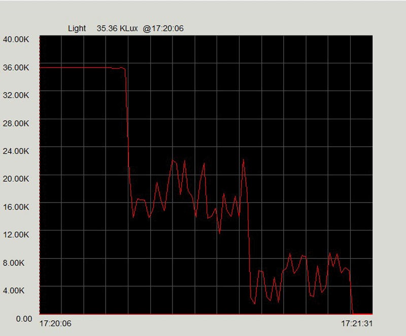

Wenn die Lampen die gleiche LED eingebaut haben und ohne PWM laufen,
bekommt man sicher brauchbare Vergleichswerte. Aber bei verschiedenen
LEDs oder Vergleichen mit und ohne PWM könnten die Ergebnisse unbrauch-
bar sein.
Eine Messung in einer PWM-gedimmten Helligkeitsstufe ist immer fehlerhaft, das ist richtig. Hier zur Veranschaulichung eine Meßkurve, die ich mit meinem Extech HD450 und einer 3-stufigen Lampe gemacht habe. Die zwei dunkleren Stufen sind PWM-gedimmt.
Da ich aber bei Lampenvergleichen immer nur die höchste Stufe (die ja bei allen Lampen ungedimmt ist) messe, hat das keine praktische Auswirkung.
