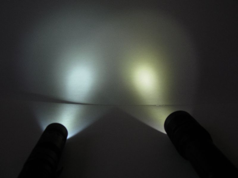

Lichtauswurf:
Nitecore : 345 ANSI Lumen (R5 LED)
Sunwayman: 438 ANSI Lumen (XM-L LED)

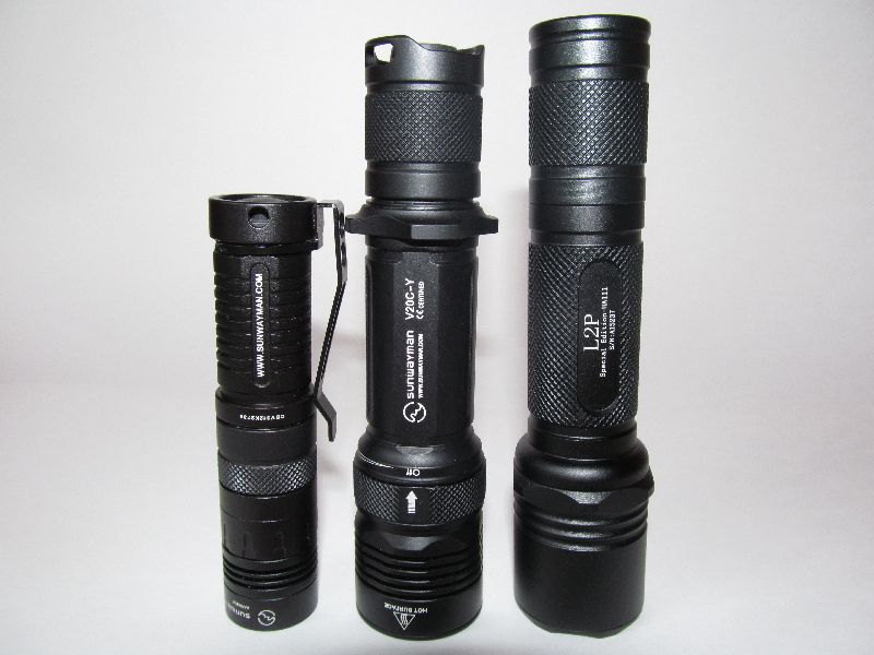

Vom ersten optischen und haptischen Eindruck her sind beide Lampen sehr gut
verarbeitet.
Allerdings hat die Nitecore ein sehr körniges (fühlt sich aber nicht
unangenehm an) Knurling.
Die Sunwayman ist sehr glatt. Kann mir in ihrem Fall schon vorstellen, daß
nach dem intensiven Genuss von olivenölgetränkten, mediterranen
Vorspeisentellern anschließend die eine oder andere Sunwayman durch ölige
Hände rutscht und im Hafenbecken landet.

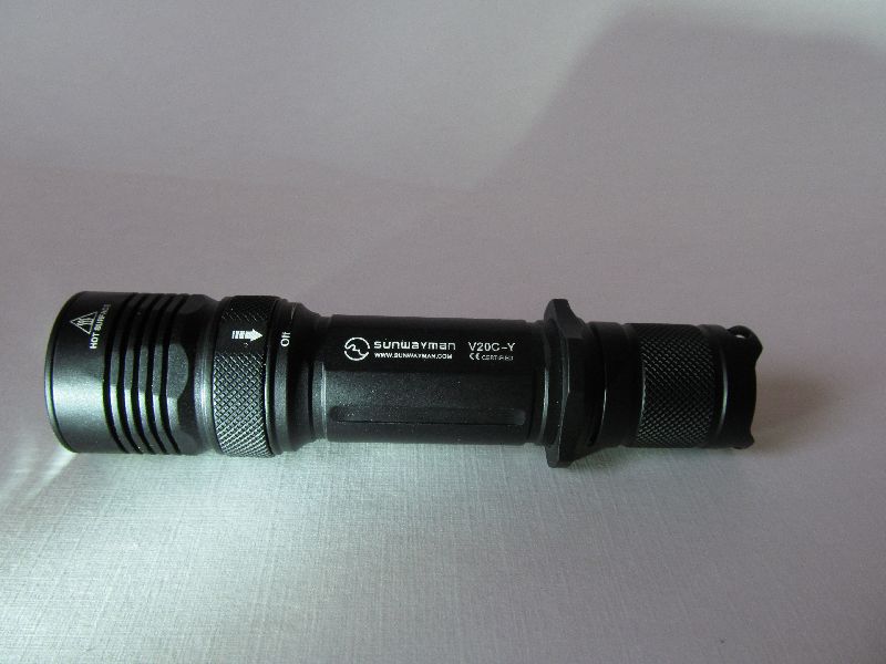

Fangen wir mit der Sunwayman an.
Der Ring selbst ist an der Stelle abgeflacht wo der Pfeil ist. Die
abgeflachte Stelle ist im Dunkeln gut zu erfühlen.
Der Nullpunkt ist an der Stelle die mit "Off" gekennzeichnet ist - der Ring
lässt sich also nicht weiter nach links drehen.
Ist die Lampe eingeschaltet (hinten am Schalter) muss man den Ring nach
rechts drehen um Licht zu kriegen. Allerdings passiert auf den ersten 8mm -
10mm nichts.
Erst dann meldet sich die Lampe mit angegebenen 0,5 Lumen. Dreht man
langsam weiter ändert sich am Lichtauswurf fast nichts.
Fast dieselbe Lichtmenge bleibt erhalten wenn man weiter dreht (siehe Foto unten)
Man kann fast bis zum Ende des aufgezeichneten ansteigenden Dreiecks drehen, ehe dann der
"Turbo" einsetzt und die Lampe schlagartig heller wird. Der Höhepunkt liegt
beim "a" vom aufgedrucktem "Max". Da rastet die Lampe auch spürbar ein.
Der "Drehweg" auf dem sich am Ende wirklich was ändert entspricht ungefähr
ein Fünftel des zur Verfügung stehenden Weges.
Man kann dann noch weiter nach rechts drehen - die Helligkeit steigt aber
nicht mehr an - aber plötzlich springt dann der Strobe an.
D.h. der "Drehweg" zwischen "Max" und dem "Stern" ist eigentlich
verschenkt.
Beim Rückwärts drehen geht die Lampe bis ganz nach links, bevor sie ausgeht
(hier hat man also nicht die Leerlaufzone von 8mm - 10mm).
Mir persönlich gefällt nicht, das der Strobe ganz rechts liegt. Links wäre
meiner Meinung nach besser (links über den Nullpunkt hinaus) - dann läuft
man nicht in Gefahr versehentlich zu weit nach rechts zu drehen.
Der Drehweg ist nicht unbedingt zu kurz; er ist nur nicht besonders gut
ausgenutzt. Traumhaft wäre ein linear ansteigender Lichtauswurf. So tut man
sich im Bereich 30 Lumen (geschätzt) - 438 Lumen
schwer die gewünschten Abstufungen zu finden. Aber mit etwas Übung kriegt
man das auch hin.

Startet man am Nullpunkt wirds nach ganz kurzem Weg nicht hell - aber die
Lampe arbeitet -> mit 0,003 Lumen!!! Und so kann man sie dann 7 Tage liegen lassen.
Tippfehler im Bild: richtig sind 0,003 Lumen (gilt für das Bild oben und unten)
Hier die Sunwayman V20C mit der gleichen Kameraeinstellung (die hab ich mir leider nicht gemerkt).
Je weiter man dreht umso heller wirds dann. Wobei der Drehweg hier viel
länger ist und die Zunahme der Helligkeit kontinuierlicher.
Nur am Ende rührt sich dann nix mehr - nach ungefähr 85% des Drehwegs meint man die max. Helligkeit erreicht zu haben. Die restlichen 15% haben keine praktische Auswirkung.
