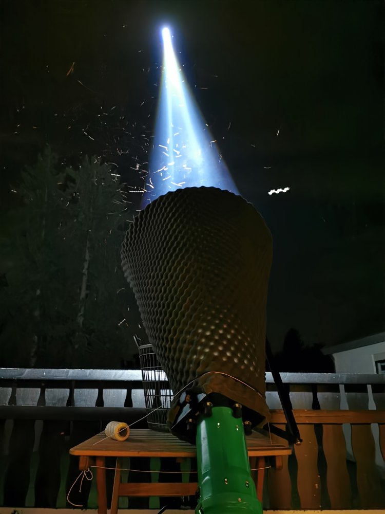

Am Sonntag hatte das gute Stück endlich Auslauf! Location Scout Andi hat uns zu einem kleinem Rastplatz nahe der Ortschaft "Pflummern" gelotst. Von da hat man einen freien und wunderschönen Blick auf "St. Johann auf dem Bussen", einem Kirchturm in etwa 10.7 km Entfernung.
Nochmal gesammelt die Eckdaten:
  • 420 W Osram UHP ("P-VIP 420/1.0") - sprich: kurze 1.0 mm Lichtbogenlänge; Versorgung: 400W Osram Sirius EVG
  • Fresnel Linse mit 60 cm Durchmesser und 70 cm Brennweite (sma: "es geht nichts über Hubraum, äh Durchmesser")
  • Akku: Bluetti EB3A 600W 268Wh
  • Lichtstärke: 450 Mcd (@386m)
  • gemeinschaftliche Arbeit von Xandre (master mind), Andi (praktisch die gesamte Mechanik), sma (Elektrik&Physik)
    mit wunderbarer Unterstützung von Alexander (EVG&UHP know-how), Michl (Brennerhalterung und POM-Block) und dem ungenannten Herr der Ringe (60cm Metall-Frontring gelasert) (/edit)
  • bestes Wetter und Luftverhältnisse
Die erste Birne hatt es uns ja nach zweimal knapp 15 Minuten weggefetzt (Verdacht: hoffentlich nur irgendwann mal mechanisch in Mitleidenschaft gezogen). Die zweite Birne - sicherheitshalber um einen weiteren Lüfter ergänzt - hatte dann beim ersten Vermessen schon gut 20 Minuten durchgehalten. Somit waren wir also gespannt, ob auch weiterhin alles rund laufen würde.
Das hier wäre sozusagen der Control-Shot:
Und hier mit dem Scheinwerfer, fokussiert auf den 10.7 km entfernten "Bussen"
Link zu google-maps (rechts der Bussen, links der Parkplatz südlich von Pflummern)
Mit 5-fach Zoom (alle Bilder mit einem Huawei P30 Telefon) erahnt man den Turm:
Dieser Turm, das ist übrigens das hier: google-maps (wir schauen von links drauf)
Wunderschön: Die Bedingungen waren annähernd perfekt. Sogar in dieser Totale erahnt man den Turm als Punkt.
PS: fast alles Poser-Shots. Das Huawei P30 hat eine zwanghafte Tendenz zum grandiosen Überbelichten, ist aber so schön unkompliziert
In 2.6 km Entfernung gab es auch noch einen Funkturm (google-maps)
Der Beam hat ausgangs der Leuchte einen Durchmesser von 60 cm. Man kann sich also in den Beam stellen :cool:
Verbrauch: ziemlich genau 500 W. 400 W für den Brenner, 30 W für den Lüfter, also wohl insgesamt 70 W Verlust:
Gar nicht ohne: Direkt am Scheinwerfer sieht man eher wenig aufgrund der Rückstreuung. Also gut, wenn das Ding nicht gehalten werden muss, sondern abgelegt werden kann,
Erinerung an den 1. September (nur Vermessung und cloud bounce)
Fazit: Das Gerät arbeitet sehr fein, wir freuen uns wie Bolle :D
